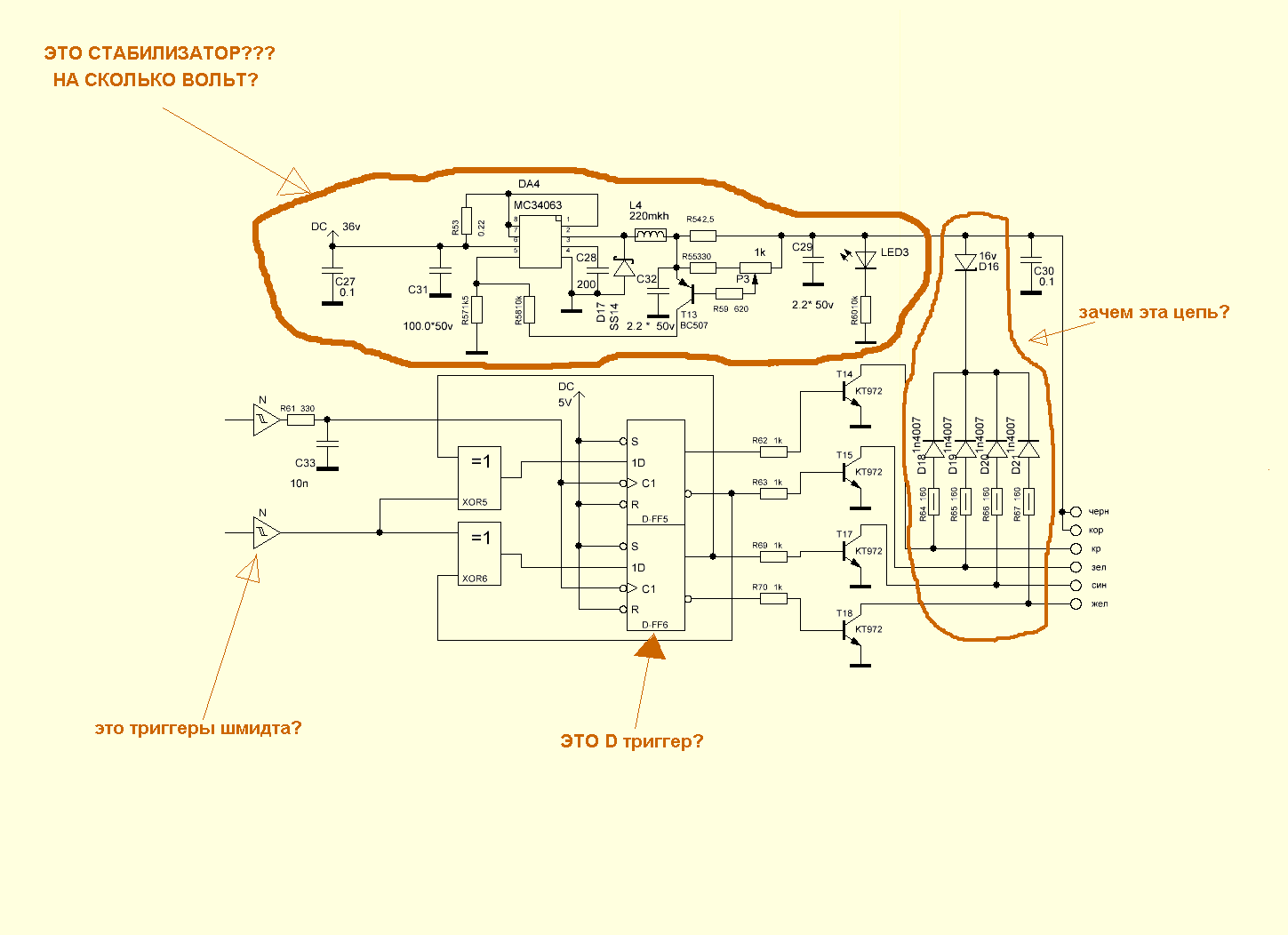

какая-то непонятная схема,
там 2 D триггера,но на выходе каждого триггера может быть лог.1-или на прямом выходе,или на инверсном,тоесть получается что всегда открыто два из четырёх транзисторов,
разве нужно чтобы в шаговике постоянно под напряжением были две катушки?
я думал что нужно каждую подключать по очереди :shock:
что на схеме значат импортные УГО ? (смотрите вложение)
я не тупой,а просто начинающий.
Понятная схема.
То не стабилизатор а ШИМ-решулятор, Зачем Этя цепь? Для защиты от пробоя транзистора.
ДАНДАН писал(а):
можно-ли применить диоды 1N4007?
нельзя.

 Заголовок сообщения: Re: Драйвер шагового двигателя

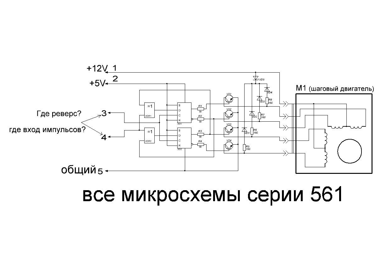

перерисовал схему из статьи драйвера из статьи (смотрите вложение)
так (без триггеров шмидта,потому что на вход будет подаваться сигнал от таких-же логических микросхем) работать будет?
может ли кто-нибудь обьяснить назначение входов 1,2,3,4 ? :dont_know: (где вход импульсов,как реверсировать?)
все микросхемы будут серии к561,надо ли делать изменения в схеме и номиналах?
можно-ли убрать шим-регулятор и просто подключить к +12вольт питания (так как показано в схеме во вложении)
какая марка стабилитрона?
Д814 подойдёт?
можно ли упростить схему-выкинуть стабилитрон и резисторы перед диодами?
вот тут просто диоды-http://forum.cxem.net/index.php?showtopic=91070 во второй схеме
СообщениеДобавлено: Вс апр 22, 2012 11:29:26
Рейтинг сообщений: 2
Зарегистрирован: Вт дек 04, 2007 17:36:24
Сообщений: 260
Откуда: Запорожье
Диоды защищают от выбросов ЭДС самоиндукции обмоток. Резисторы защищают те самые диоды и стабилитрон (в данной схеме) от пробоя импульсным током (поставь диоды мощнее). Стабилитрон равно как и RС цепочка - некий (с натяжкой) аналог ШИМ, тут долго объяснять. :)
Я рисую дорожки со стороны элементов - как бы "на просвет"
Т.о. плата для ЛУТ печатается as is - как есть.
Кому - татор, а кому - лятор!
