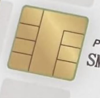

Извините за много букв. Просто хочу описать ситуацию наиболее подробно для правильного диагноза.
Целью была модернизация летнего душа. Для увеличения эффективности планировалось дополнить его автономным насосом, работающим от солнечной панели, который за счет принудительной циркуляция через солнечный нагреватель повысит эффективность нагрева воды.
Для этого был использован пятивольтовый погружной насос (1..3 Вт) для аквариумов и 3 Вт пятивольтовая солнечная батарея.
Соединил первое со вторым и проверил вне общей конструкции. Солнце светит, насос работает, вода движется... Солнце спряталось - насос остановился, всё чётко, как и задумывалось.
Собрал всю конструкцию в единое целое и смонтировал в душ. Первые 1-2 дня всё работало чётко. Затем мне показалось что насос работать перестал. Я разобрал конструкцию, оставив в связке только батарею с насосом и, начал проверять. Конструкция действительно перестала работать. Оказалось, что батарея стала выдавать гораздо более низкое напряжение чем раньше, недостаточное для работы насоса. Купил ещё одну такую же солнечную панель и, соединив их в параллель, подключил к насосу. Заработало!!
Ситуация через 1-2 дня повторилась в точности с предыдущей. Пришлось снова всё снимать и проверять. Как оказалось, теперь обе панели выдавали низкое напряжение. И теперь уже мощности даже двух батарей не хватало чтобы запитать помпу! К слову, обе панели достаточно хорошо загерметизировал что исключало попадание атмосферной воды и какое-либо замыкание.
Вопрос следующий. Склонны ли солнечные панели к такой стремительной деградации или что то другое? Могут ли они за столь короткое время так быстро выйти из строя? В чём была моя ошибка?

В каком режиме напряжение меряли?с подключенным насосом, или на холостую?

Измерте потребляемый двигателем ток.
Он мог тупо виткануть, допустим от перегрева, в этом случае мотор будет потреблять в несколько раз больший ток.

Панель сами герметизировали ? вполне могла насосать влаги под герметиком .Сами панельки вроде только эбоксидкой покрыты как в садовых фонариках? если солнце сильно могла начать мутнеть .Нормальная панель закрывается стеклом .Ну и провода посмотрите может тоже гнить начали в местах соединения .
Измерение делал в двух вариантах на холостом и под нагрузкой

zaka писал(а):
Ну вот например сейчас если, насос запитать обычной литиевой батареей (ЭДС 4,1 в) насос работает нормально потребляемый ток 0,051 А
51 миллиампер? Это всего 0,2 Вт мощности. Что то вы путаетесь в показаниях :))
И что это за "диодная развязка"?
И вообще из вашего описания ничего не ясно. Букв много информации почти никакой.
Подключите амперметр напрямую к выводам вашей солнечной панели, узнаем хоть какой ток она способна выдать. И какое напряжение без нагрузки тоже измерьте и напишите тут.
Запросто. Если превышен нагрузочного тока выше номинального.
Особенно, если использовать не дорогие силовые панели, а дешёвые для всяких там ночников на паре светодиодов.
И кроме того - выбросы напряжения противоЭДС при работе коллекторного двигателя также разрушают фотоэлементы. ( Так же как и у светодиодов )

Два единственных ответа от Муркиз, piligrim130, по существу, спасибо.
Панели действительно покупал из наиболее дешёвых, но они, насколько помню, не предназначались для работы со светильниками
Двигатель этого насоса без щёточный. С этим двигателем те же проблемы, что и коллекторным? Хотя нагрузка конечно же остаётся индуктивной. Скажите, а как сделать правильно так чтобы всё работало?
sstvov писал(а):
Что то вы путаетесь в показаниях.......узнаем хоть какой ток она способна выдать....
Может быть, вы чего-то не поняли? Какой смысл в этих измерениях? Ещё раз повторю, хотя всё писал в своём первом посту. В настоящее время нет работающей батареи её напряжение меньше одного вольта. Что я могу при этом измерить, для чего? Всё заведомо понятно. Такая батарея как писал выше уже не сможет обеспечить работу насоса.
Давайте на 5 минут забудем про насос совсем!
Ещё раз опишу. Сначала купил одну солнечную панель соединил её с насосом - всё работало. Через 2 дня работать перестало, потому что панель вышла из строя. Купил вторую панель. Для того чтобы увеличить нагрузочную способность соединил две батареи параллельно. Снова всё соединил с насосом. Выставил на солнце, через два дня всё опять перестало работать - ОПЯТЬ по причине выхода из строя солнечной панели. Насос был работоспособен и после демонтажа конструкции. В том числе он работает и сейчас - до сих пор. В чем причина такого быстрого выхода из строя ?
Да очень просто. Надо только все сделать по правилам. В данном случае - правилам использования солнечных фотоэлементов. В частности - использовать буферный накопитель энергии с согласованием нагрузочной способности солнечной панели.

В теории наверное можно пофантазировать что при большом токе тепло выделяется в панели на р-п переходах и они сплавляются (деградируют). Так как при замыкании мощность же куда-то деваться должна...отсюда и деградация элементов.
Не правильная у вас теория :)) Ток уходит через р-п тогда когда он не потребляется нагрузкой. Солнечная панель греется больше если энергия с неё не потребляется, потому что вся солнечная энергия превращается в тепло. А если есть потребитель тока то часть солнечной энергии уходит к потребителю, панель греется меньше.

Я тоже за версию с выбросами от мотора, которые прикладывались к панели и потихонечку её прошибли ячейку за ячейкой. Рекомендую на выход повесить несколько конденсаторов, которые всё это дело проглотят.
