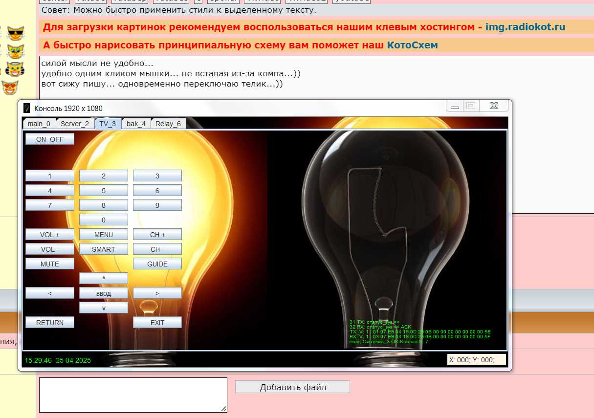

ещё я сделал ИК-передатчик... чтоб управлять с компа и телефона)) не вставая из-за компа... когда пульт валяется далеко...
очень удобно.
:tea:

силой мысли неудобно...
удобно одним кликом мышки... не вставая из-за компа...))
вот сижу пишу... одновременно переключаю телик...))
)).jpg [96.42 KiB]
прикольно))
