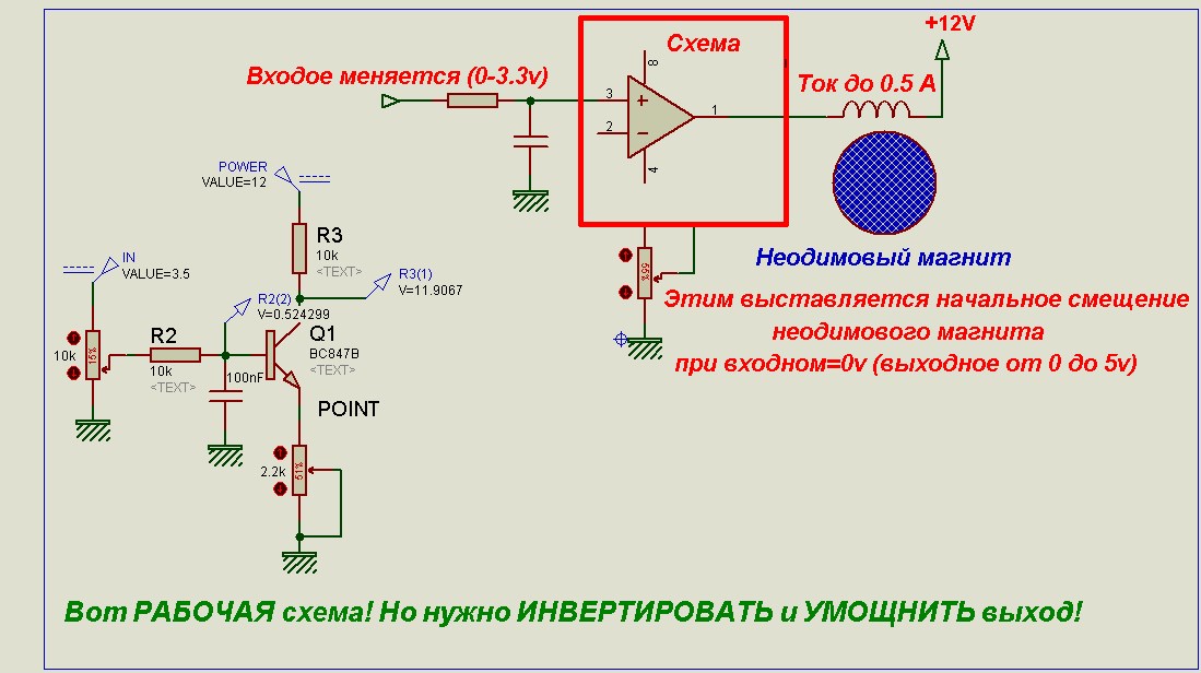

Доброго ВСЕМ!
Помогите с доработкой схемы.
Есть анализатор спектра. Нужно изменить выходную часть.
Что имеем: Выход контроллера с сглаживающим фильтром. Пределы: от 0- до 3,3 вольт.
Что надо получить: Изменение в пределах 0-12 вольт 1 ампер. Но с возможностью ПРЕДУСТАНОВКИ смещения!
Т.е.: как и в схеме оригинал предусмотреть возможность установки "начального" напряжения.

Совсем не то! У меня "преломляется" световой поток (отражение). 31 частотных фильтров (8 цветов: по 4 магнитных систем на 1 цвет.). И каждая частота (из 4 магнитов на канал) изгибает цветную зеркальную пленку в зависимости от приложенного напряжения к катушке.
А не то, что описано выше.
Добавлено after 35 minutes 31 second:
Вот в ПРОТЕУСЕ запустил прототип! Но надо добавить ИНВЕРТИРОВАНИЕ!
Не могу прикрепить файл Протеуса!
