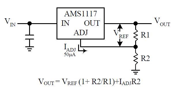

1. Заряжаем один аккум, то есть нам нужно 1.45 В и хотя бы 100 мА, а то зарядка будет вечной, да и аккум не будет благодарен такому заряду.
Возьмём для сих целей всё с той же материнки ams1117 и порежем до 1.45 В.

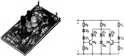

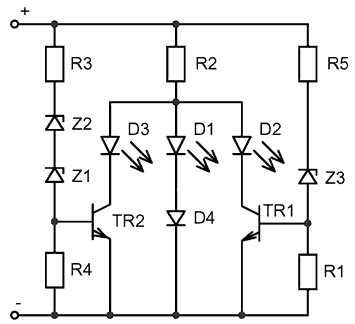

3. Индикаторы заряда городим по вот какому типу:
Изображение или Изображение
Пока всё хотя бы в правильную сторону? Продолжим? :)

Стабы AMS1117 почти всегда в электронике встречаются на фиксированное напряжение, там 100% где-то сбоку будет выбито 3.3, 2.5, или 1.8 на корпусе.
Лучше смотри в сторону LM317, она распространена по всему миру и сможет больший ток дать.

LM317 хорошо, но от USB и 1117 справится, так как до 1А. Регулируемую можно нарыть глядя в обвязку, если детальки б/у. Но тут уж, что под руку подвернётся, можно и на транзисторах собрать.
(есть EH11A = AZ1117H-ADJ- линейный стабилизатор с возможностью регулирования выходного напряжения).

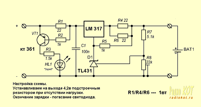

Вот те схема, пересчитай для себя
05.gif [14.64 KiB]

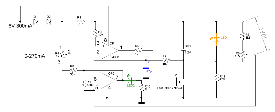

Хочешь сделай вот такой. Не лучший вариант, но работает. Делал по той же причине, заряжать один аккумулятор для мыши.
Для питания от USB только диоды D1 и D2 убрать.
charger.GIF [13.22 KiB]
