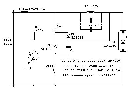

А вот те и схъемулик :
Untitled-1 Копировать.jpg [36.68 KiB]
:write:

Это что? Дуговая лампа через кондёр в сеть? Там импульсные токи будут запредельные. Сдохнет быстро. Или конденсаторы рванут вместе с лампой.

Это промышленный образец вполне работоспособного изделия - вариант исполнения кварцевого облучателя ОКН11. 8)
Никто ж не отказывается от применения емкостного добавочного "резистора" в упрощенных схемах питания электронных самоделок (хош трансформатор и надежнее). :tea:
Да и не все равно, какой балласт - активный, индуктивный или емкостной?
У ДРТ230 рабочий ток под 6 ампер :)

Дуговая лампа это не резистор, ток через который считается по закону Ома. Её сопротивление постоянно и резко меняется в широких пределах. В схемах с "гасящим конденсатором" это даст резкие импульсные перегрузки лампы и конденсатора по току. Откажет совсем, или деградирует, весьма быстро. :sleep:

В ионном приборе-то? Да еще с катодами с косвенным разогревом... Это вобщем нормальный режим работы с пиковыми нагрузками. Там больше внимания надо уделять механическим контактам при подключении проводов питания - хрупкие они оччень, да и "дышат" (термическое расширение) + повышенная окисляемость за счет больших перепадов температуры и хороших токов... :cry:
За старым конспектом по "кварцам" (больничным) лезти далеченько... :sleep:
А вот у ЛДС предварительный прогрев катодов при стандартном подключении (то же возможно и у ДРТ с четырьмя выводами - там начальный разряд по короткому промежутку разогревает основные катоды, а затем уже пробивается основной разрядный участок). :roll:

Microtech прав, ёмкостный балласт из-за пиков тока быстро убивает лампу.
Тип балласта - ёмкость, катушка или резистор - это очень важно, поскольку форма тока разная. С конденсатором получаются большие паузы разрядного тока, весьма вредные для электродов. С резистором паузы тока тоже значительные, поэтому активный балласт сокращает жизнь лампы (хоть и не так сильно, как ёмкость).
С дросселем паузы тока минимальны, поэтому его и используют как балласт.
А вот на повышенной частоте (толи выше 400Гц, толи выше 1 кГц) форма тока с резистором, конденсатором и катушкой почти одинакова, поэтому здесь тип балласта уже менее важен.
Но самый лучший балласт - ёмкостно-индуктивный, с ним пусковой ток незначительно превышает рабочий.

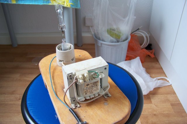

вот запустил лампу для уничтожения плесени, а то фрукты быстро покрываются
100_1577.JPG [43.38 KiB]

Хорошая вещь, большая мощность - быстрее обработка. У меня такая на 400Вт есть.
Плохо только то, что от мощного УФ выцветают обои, мебель и всё остальное... :(
Видел в каком-то журнале статью, можно, оказывается, банки стерилизовать такой горелкой.
