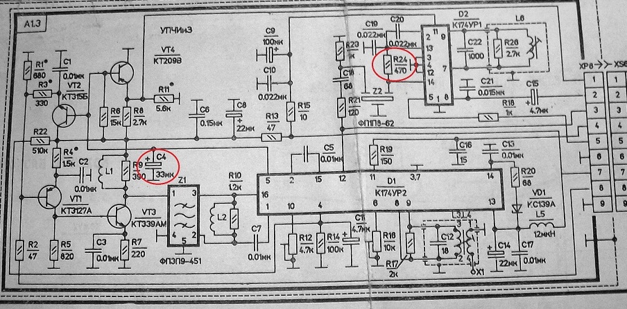

Как бы печально это не звучало, Чайник -- обламайся. Путём замены электролитов в УПЧИиЗе был обннаружен дефектый, а также дефектный резистор. Сейчас звук появился, причём не плохой. Единственно, что максимум качества картинки не совпадает с максимумом качесва звука, так что буду крутить контура ещё. На этот момент всё вроде.
А ну да -- ещё подкрутить надо бы контрастность и яркость. Ибо даже выкрутив на минимум эти ручки я получаю довольно светлое изображение.

Эх, нагибатор, стопори орудия нагибательные. Ща тебе всё отвечу -- мне не жалко.
Конденсатор С4 и резистор R24, на схеме обозначил кружочками. Дефектными назвал по причине их термического повреждения. Конденсатор стоял танталовый. Он был потемневший, с бугорком и прогоревшим изнутри отверстием. Резистор был также потемневшим.
Удовлетвоён?!

И с чего же Вы "Уважаемый" взяли, что конденсатор не танталовый?!

Тот кондёр С4, который обведён на схеме - какая на нём серия написана?

Ща на всякий случай все надписи с кандёра укажу, а то мало ли -- наш ворчун опять активизируется...
Итак:
Спойлер33u +
NE %
A3
(Где % стои значёк завода)

Там импортный кондёр что ли?

Сам в шоке. Все кондёры советские, К50. А в УПЧИиЗ пара кондёров стояла "талантливых". Один из них вот сдох. Другой оставил, рабочий он. Телевизор судя по всему кто-то до меня чинил. Часть паек ещё блестящая -- не так уж и давно паяли.

"Талантливые" потому и талантливые, что в кавычках, а про вечность... Убить кондёр не трудно.
Причём речь идёт не о старени, типа там слегка увеличилась утечка, а о резком выходе из строя. Возможно на него попало высокое напряжение. Хотя откуда оно там... Возможно из-за попадания переменки... Других вариантов не вижу.

Я же сам сказал, что НЕ ЗНАЮ и НЕ ИМЕЮ точного ПОНЯТИЯ, как кондёр погиб, но он пробит. Ещё пару дней надо для нормальной настройки изображения и я Вам даже видео покажу. Раз уж все тут такие скептики. А после видео пожалуй удалюс, ибо дискуссия наша на этом кончится...
