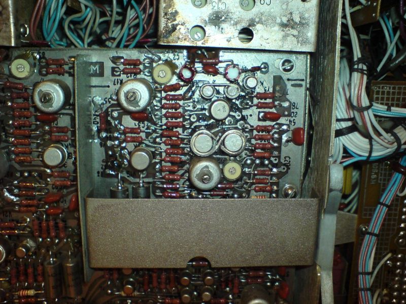

День добрый друзья давненько не заходил)
Недавно подобрал за копейки на пункте приема металлов С1-99. Многие возможно в курсе насчет этого одного из самых крутых советских осциллографов однако прибор ранее побывал в грязных лапах старателей которые выкусили оттуда всё золото и КМки. Сам прибор на вид практически новый ртутный счетчик показывает наработку менее 200ч, что говорит о приличном ресурсе ЭЛТ и мало изношенных органов управления. На вид состояние в целом на твердую 4ку. А вот дальше - беда. С всех плат выкушено все желтое и все КМки. Отсутствует плата блока разверток. Монтаж плат весь человеческий что вполне позволяет их все восстановить а недостающую плату можно собрать заново благо на ней ничего такого экзотического нет и место вполне позволяет. Меня интересует чем заменить оригинальные золотые ВЧ транзисторы которых в приборе очень много всего около 100 шт разных видов. Оригинальные есть но они очень дорогие поэтому интересует чем бы их заменить подешевле без существенного снижения ТТХ прибора. Итак:
1. 2Т363А
2. 2Т355А
3. 2Т316Б
4. 2Т317Б
№1 и №2 больше всего и цена на них кусачая в золоте около 200р шт. Остальных меньше но ценник тоже не гуманный. Очень много К159НТ1Б штук 30 всего не меньше, можно ли их заменить двумя BC547?
Выходной каскад X КТ602, Y на 4х КТ911 (первый раз вижу такие) их можно чем-то заменит на более варимое в нормальном корпусе чтоб установить болтиками на радиатор?
с КМками все проще ставим пленочные.
Или вообще бросить это безнадежное дело? )))

Если такие приборы как С1-99,С1-79 просто расктутить подстроечниками, то настроить без стенда нормально не получитьтся.
так что изначально ориеньтроваться что прибор будет как новый на мой взгляд не стоит.
но без блока разверток делать там не чего. весь смысл 99 в двух развертках. советую сперва найти этот блок.
КМ можно менять на КЛС, пленку.
по транзюкам особых проблем не вижу, технологии не стоят на месте. современные транзюки конечно лучше, подобрать по параметрам и гут.
на казусе обширная ветка про 99 ый. но не сказать что особо полезная.

как я понял, блоки разверток выполнент нам как отдельный узел.
и вставляеются в раземы
были так же и 99 без КМ, там керамика желтая с завода.
конечно руки молотком отбить за такое варварство, бандерлоги чертовы, алкашня.
золотари поумней акуратно км ки выкусывают, остальное не трогают, продают.

Фотки верны! Синхра и БР в отдельном отсеке. Ближе к трубе ЭЛТ плата генераторов развертки , ближе к краю плата синхры. Мне нужна плата генераторов и многооборотный резистор которой на передней панели. Буду искать или собирать.
Ах если бы только КМки... (плачу)... Так изгадили прибор ублю@ки слов нет и всего то бутылку заработали..

Восстановить из такого состояния - это - скажу я подвиг будет. Там не просто все сильно завязано при настройке на параметры транзисторов, там отобранные пары в дифкаскадах столи.
У самого лежит С1-82 - там все грустнее - выкушены все КМки. но на месте каждой приклена маааленькая бумажка с указанием номинала. Видимо владелец радиолюбитель в глубокой нужде, обливаясь слезами кусал и подписывал - вдруг в будущем восстановит прибор.... Но видать не судьба. транзисторы-микросхемы на месте, но повреждены аттенюаторы Y входные - они там вроде (давно не доставал) на конструктивных реле (осциллограф с автоустановкой усиления по Y).
На казусе надо мной посмеялись посоветовали выкинуть прибор) Я просто взял и на бумаге выписал все "за" и "против" восстановления. "за" оказалось больше) Если бы он был заюзанный до полусмерти тогда да, смысла нет: труба севшая, переключатели шуршат глючат, резисторы скачут и тд. А этот - почти новый работал мало менее 200ч где-то валялся на складе пока алкашня его не покусала. В крайнем случае восстановлю только оконечные усилители пластин X и Y и буду с компа пытаться визуализации на ЭЛТ выводить)))
Добавлено after 7 minutes 3 seconds:
[uquote="Wladimir_TS",url="/forum/viewtopic.php?p=3978509#p3978509"]Восстановить из такого состояния - это - скажу я подвиг будет. Там не просто все сильно завязано при настройке на параметры транзисторов, там отобранные пары в дифкаскадах столи ]
конечно-же "отобранные" только на бумаге))) Прибор сделан на ВЗРИПС "555" (так кажется назывался этот завод) в далеком 91 году. Вы помните что было в то время? Напомню) Кушать стало нечего (с) заводы работы по 2-3 дня в неделю собирали неликвиды остатки со складов подчищали и выпускали последние приборы. Никто там ничего уже не отбирал, лепили с того что есть. И работало. На плате Y есть много подстроечников я посмотрел схему, ими возно вогнать в режим почти любое Г что туда впаять. Вот истоковый повторитель входной на КП303 то да, надо бы отобрать. А еще лучше выкинуть их и впаять BF961 и забыть 303и как страшный сон )))

В 91ом еще все было норм. И отбирали пары.
С BF961 работать нормально не будет - схемотехника заточена там под определенные (не лучшее по мировым стандартам того времени) транзисторы.
Даже после замены 1го транзистора на такой-же зачастую приходилось ПОЛНОСТЬЮ настраивать весь УВО.
Что-то куда-то менять можно только в БП - вот с него и начните. Как "точку" на ЭЛТ зажгете - тогда и поймете сдюжите далее или нет. Но думаю не сдюжите - квалификации , судя по постам" маловато.
Ну откуда такая уверенность насчет знаний и тд?
БП я еще вчера оживил) Высокое подам в эти выходные куда оно денется эти блоки не кусали там голды нет!
Совковые транзюки выкидывать отовсюду надо нещадно ставить нормальные и забывать навсегда. Возьмите любой совковый транзюк воткните в тестер китайский и такой же следующий поставьте и вопросы дальше отпадут. И это только h21э не говоря об остальных параметрах которые тоже от детали к детали меняются. Потому их отбирали на заводах иначе не работало. И столько каскадов там по той же причине. Ставили бы нормальные фирменные транзюки сразу - прибор был бы проще в разы. Наоборот поставив туда правильные детали вместо того мусора что там был прибор легче будет настроить.
В 91 года я проходил практику на подобном заводе хорошо помню что и как там отбирали-собирали))) 50% изделий сразу уходило в брак, из оставшейся половины большая часть возвращалась по рекламациям и претензиям по качеству. И это военная приемка и все такое бла-бла. В частности, завод блоки управления ракетами делал, ну и как ширпотреб выпускал компьютеры "вектор" - то вообще гражданская продукция до 90% брак доходил магазины отказывались обрать эти наборы на продажу из за возвратов. Ничо уже не было никакого качества. Оно закончилось в средине 80х резко когда перестройка началась.

Генератор развертки - тоже
Блок синхронизации - новый
- Усилитель Y предварительный -
1. 159НТ1Б 3 (BC547 6)
2. 218ГГ1 1
3. 228УВ4 1
4. 2П303Е 6
5. 2Т355А 18
6. 2Т363А 14
7. 2Т316Б 5
- Усилитель Y оконечный -
1. 2Т355А 8
2. 2Т911Б 4
3. Д814Д 1
- Усилитель Z -
1. 2Т602Б 2
2. 2Т312Б 2
- Преобразователь высоковольтный -
1. П308 3
2. 2Т602Б 1
- Стабилизатор 80V -
1. П308 3
- Стабилизатор +12, -10 -
1. 2ТС613А 2 (BC547 8)
- Калибратор -
1. 1УТ402 - (если не найду сделаю новую плату на 1 ne555 - тоже самое меандр на выходе будет)
- Шасси прибора -
1. 2Т602А 2
Итого:
2Т355А 26
2Т363А 14
КП303Е 6
П308 6
2Т316Б 5
2Т602 4
159НТ1Б 3 (замена на BC547 6)
2ТС613А 2 (замена на BC547 8)
218ГГ1 1 - что за зверь такой?
228УВ4 1 - ???
