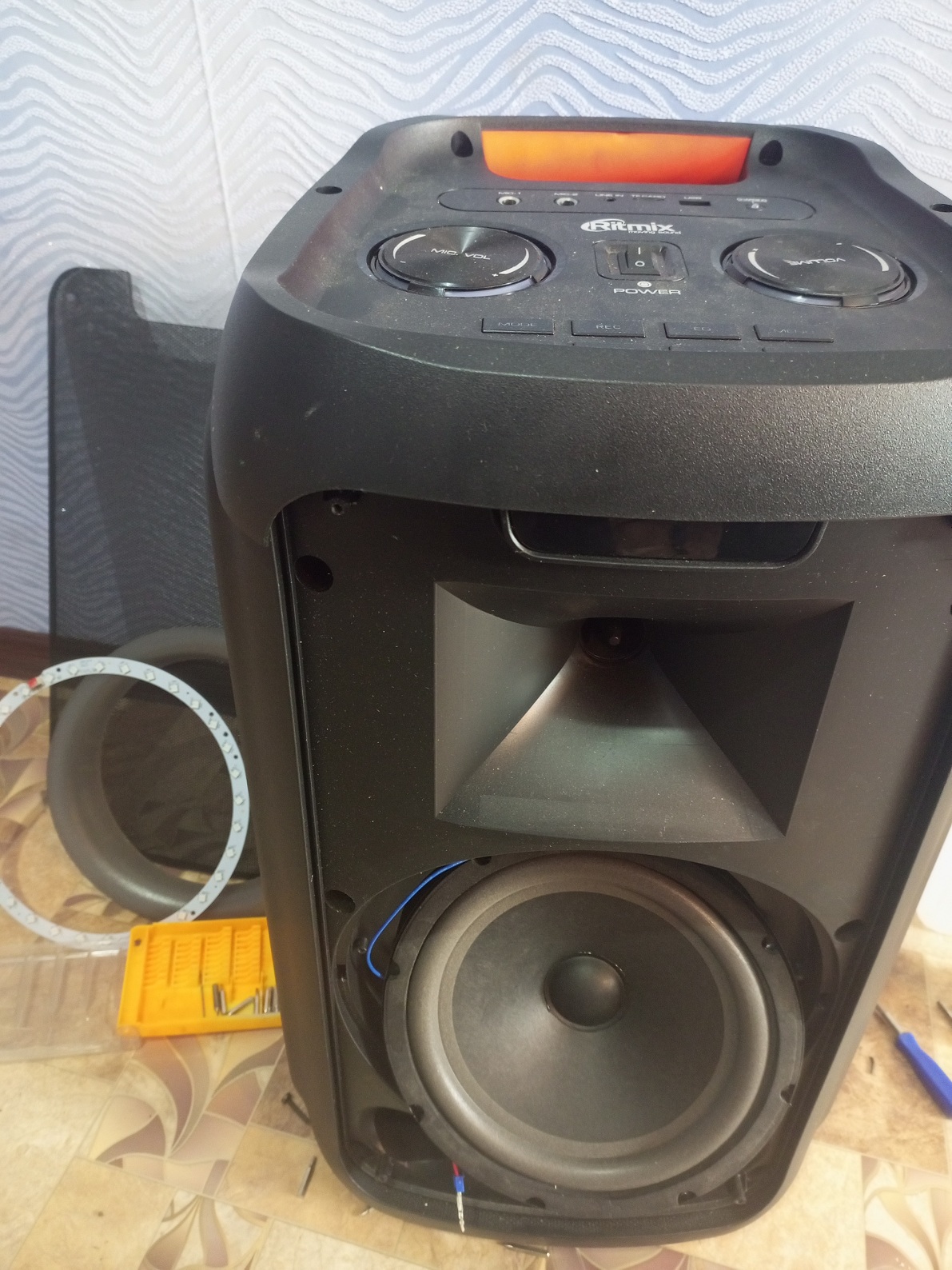

Купил дядя мой, переносную колонку, SP-925B, своему сыну. Буквально через, может неделю, приносит ко мне, не включается. Вскрыл ее, сразу замерил напругу на БП = нет ничего... Откинул шлейф от БП, и подкинул ЛБП. Колонка стартонула и замолчала. Подзарядив минут 15 встроенный АКБ, колонка запустилась как ни в чем не бывало. Отлегло, страшного ничего нет... Просто БП сдох...

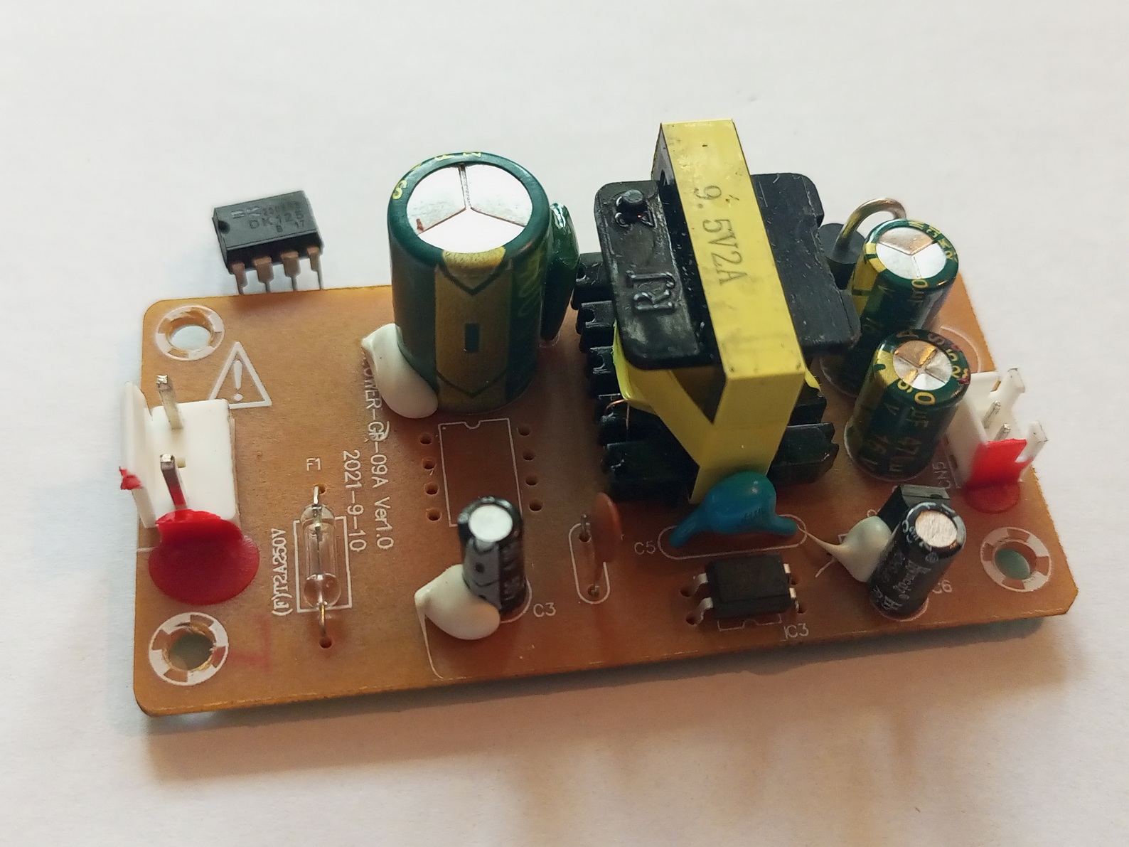

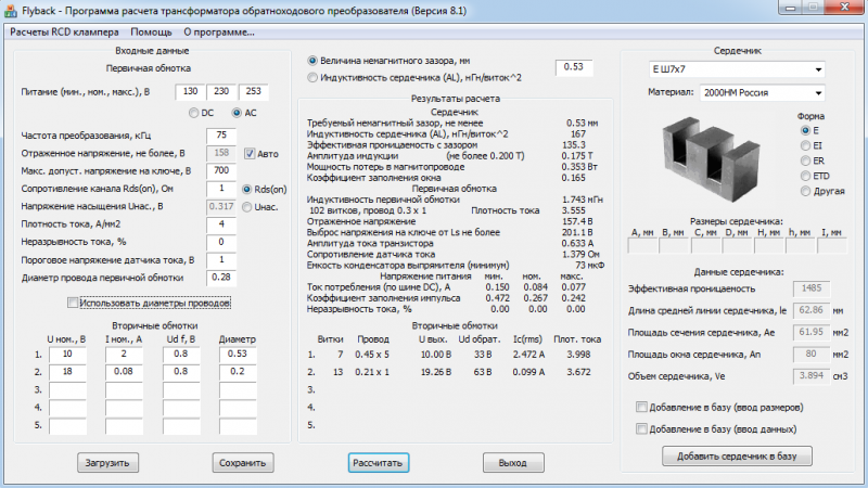

Сгоревший БП, был построен на DK125, с просто стабилизацией по напряжению. Такой МС у меня нет. В магазинах тоже. На маркетплейсах они есть, но вот думаю, куплю, запаяю, и через неделю снова принесет?
Хотел собрать на Viper22A, а потом подумал, ШИМ тот, видимо, от температуры умер, т.к. на корпусе видно пятнышко с изменением цвета пластика... Возможно аккумуляторы сели, а её продолжали слушать. Не сработала тепловая защита видимо... А Вайпер, и подавно не годится, если МС на 24 Вт не справилась :dont_know: ...
Мысль такая возникла, а что если сделать БП с запасом, т.е., на 3842! Ампера пусть на 3...4. Не придется ли из-за повышения тока, добавлять 358 для стабилизации тока? А то вдруг, внутренний BMS "обалдеет" :dont_know: ...

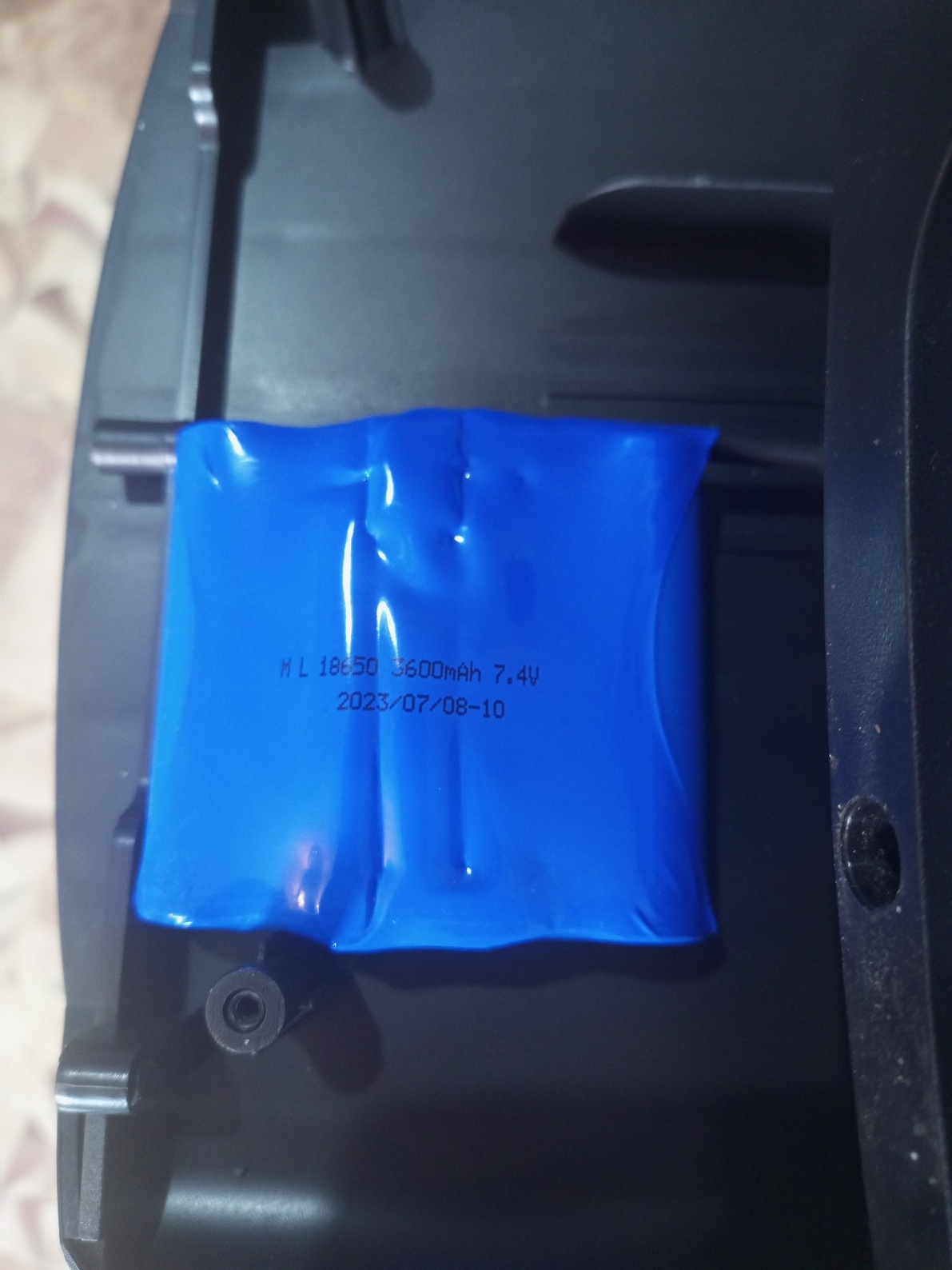

На трансформаторе указано 9,5 В. Но ведь для зарядки 2S, нужно ж 8,4 В, пусть 8,5 В (здесь 4 банки, похоже что по две в параллель) :dont_know:
Уже даже сделал набросок платы для 3842

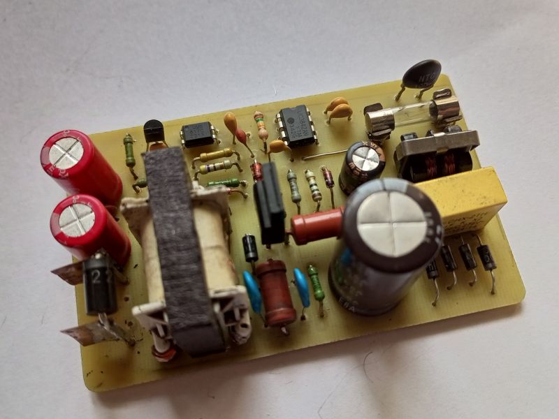

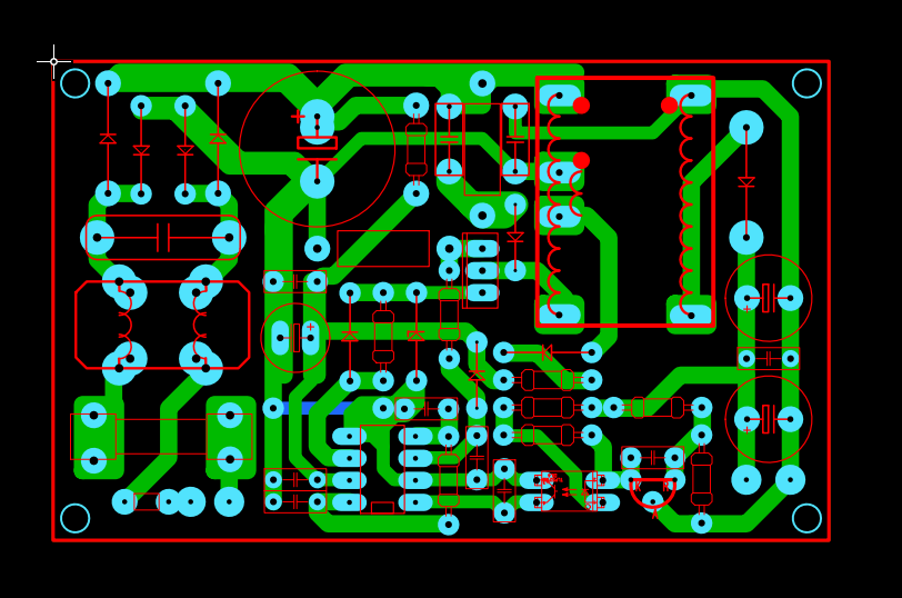

Осмотрев внимательнее штатный блок, судя по обмотке вторички, по ходу он даже и 1 А толком не мог выдавать... Ну или на грани...

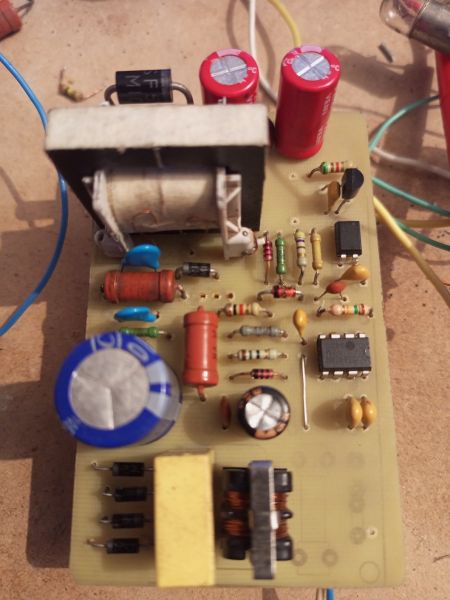

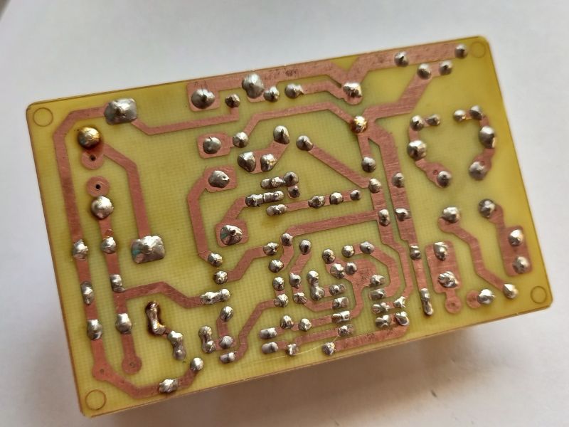

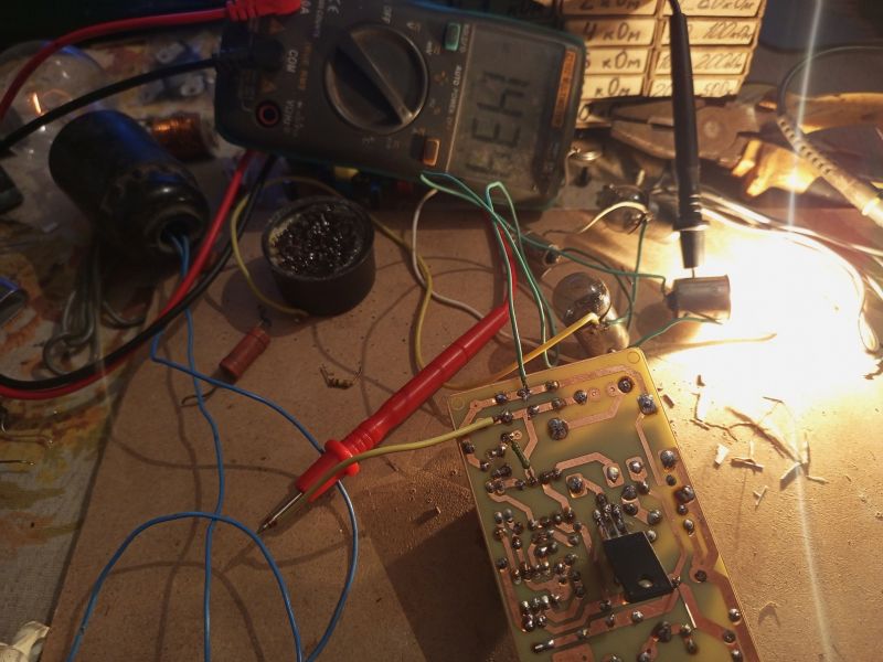

Почесал затылок, да собрал за сегодняшний вечер вот такое дело, примерно удвоиную мощность, из "вторсырья" и палок. Ну нужно ж его куда-то применять, а не просто хранить :)) .
Запустился блок вообше с полпинка! Даже на удивление без возбуда. На выходе со старта получил 8,5 В. Т.е., почти угадал делитель на 431.
Ну что, осталось чуток подрегулировать, причесать, довести до ума, залакировать, и можно пробовать в колонке.
Напруга... Какую лучше выставить? 9 В нормально будет?

Сколько тут, минут 15 прошло... Индикатор на колонке показывает что заряд полный. Гоняю от ЛБП, 8,5 В. Ток слабо, но падает. С 0,38, снизился пока что до 0,35. На клеммах аккумулятора уже 7,60 В... Нагрева плат и АКБ пока не надблюдается, но думаю нужно либо прекращать давать 8,5 В, либо снижаться до штатных для 2S 8,4 В...
Я вот думаю, может сгоревший блок был и правда заведомо завышен по напруге, но слаб по току, чтоб работал как бареттер :))
А тут еще потребление просто включенной колонки, без музыки, почти полампера от БП даже при заряженном аккумуляторе...

Всё же видимо правильно 9,5 В адаптер должен быть, потому что при входном 8,5 В, на аккумуляторе дальше 7,61 В напруга не растёт... При входе 9 В - "стопорится" почему-то где-то на 7,7. Как-то даже странно... Ток вроде не малый, заряд выше не идёт, а ничего не греется вообще :dont_know: ...
Несколько часов вот гоняю на 9,5 В от ЛБП, напруга поднимается. 7,9 уже, при токе 0,4 (чуть больше чем раза в два упал).
Выставил на этом блоке 9,56 (на сколько позволил разброс в номиналах резисторов), и думаю заканчивать на этом, и буду собирать колонку.
