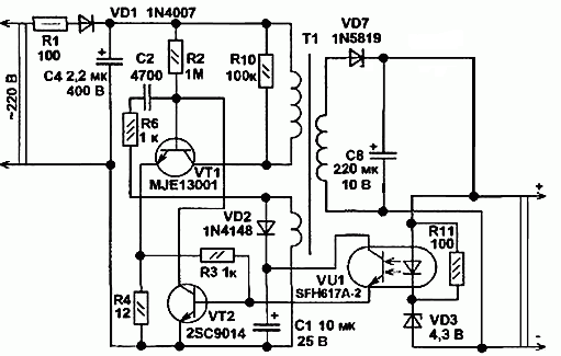

Насколько я раскопал информации по этим девайсам. Там 7805 нет ...
Там же схема БП обычной зарядки стоит на 5В. Таких у тебя должно быть я думаю.
Вот ихние схемы. Может и есть немного другие, но я находил конкретно именно для Атлант, такие.
Снял корпус, тот обрезал, этот привил как мичуринец и всё. :)
-или даже детали выпаял старые из БП приёмника - в деревне пригодятся.
atla4.png [37.98 KiB]

74LS00, смотря на какую мощность. Если на 2А поставишь не будет таких просадок.
Лично видел схему в Атланте с такими БП.
Мост нельзя ставить!
Короче смотреть надо.
