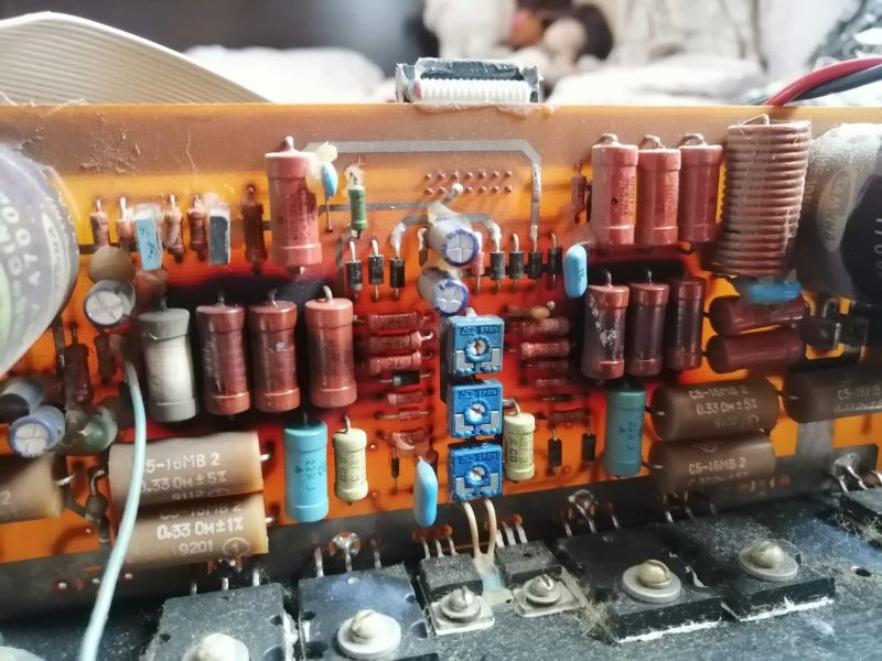

Колонка звучит хорошо минут 40-50, потом начинается искаженный звук, вскрытие показало, что ужасно перегреваются резисторы МЛТ-2 припаянные параллельно, начал с трех с правой стороны....так как маркировка пострадала, смог прочитать один "МЛТ-2 3к3" ...мультиметром такой же номинал показывает 3,3 кОм. Рядом два 3,5 кОм звонятся. Наверно сопротивление от перегрева увеличилось чуток, так как в линейки резисторов МЛТ-2 ...таких на 3,5 кОм не бывает, да и параллельно думаю три одинаковых стояло. Верно?
Вопрос, почему именно они так "жарятся" сильно...колонке уже лет 10 как минимум, и до этого проблем не было.

Чтобы знать почему они греются нужна схема. Если неинтересно узнать то паяй новые и помощнее

Плата самопал, много загрязнения и как версия - что-то пробито просто, изначально дефектные радиодетали больше 7 лет не работают. Поищите готовый блок на АлиЭкспресс

выпаял все 6 резисторов, с левой стороны один оказался в обрыве. Заказал такие же новые, думаю раз они прослужили 10 лет...то по мощности (2 ватта) хватит, припаяю их чуть на удлинённых ножках, чтоб так сказать обветривались :))) посмотрим как зазвучит колонка...если дефект не исчезнет, буду схему рисовать, разбираться дальше.

Возможно такое что спроектирован на более низкое питание, например на 25, а конструктор кто собирал запитал 35 или 45 вольт. У ланзаров вроде тоже в зависимости от мощи и питания какие то резисторы меняются
Добавлено after 8 minutes 46 seconds:
Поставь 5 ти ваттные белые керамические

Перегрев резисторов - это следствием другой неисправности, а не причина.
Первым делом надо ток покоя замерить и отрегулировать.
Но без знания схемы это сделать будет трудно, найти нужный подстрочник.

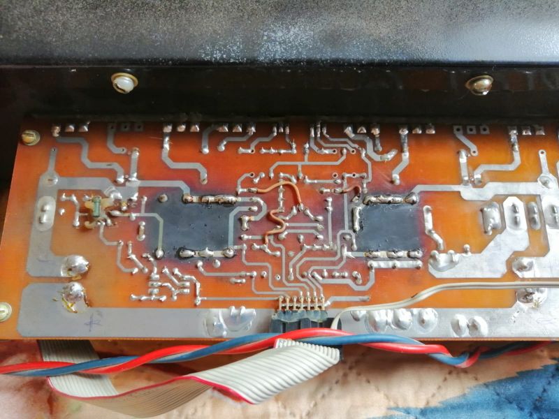

А насчёт схемы - плата явно скопирована с существующей конструкции. Можно попытаться найти среди публикаций поиском по картинке.

Там явно усилитель на дискрете. В принципе эти схемы более-менее все одинаковы. Наверное стоит поискать больше информации по названию колонки и внешнему виду, тем же Гугл-фото...

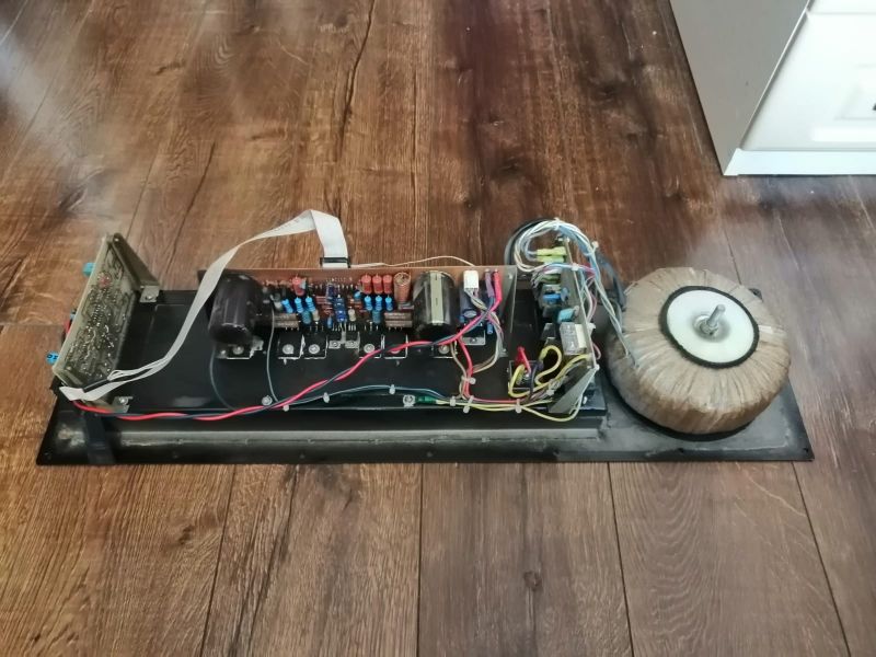

Впаял современные 3 ваттные резисторы (те что были на рынке в наличии), как и говорил слегка в приподнятом состоянии от текстолита, посмотрим как пройдет тест, ей на днях 3-4 часа придётся беспрерывно отпахать на полной мощности :music:
вот фото в целом начинки:

Чото они меньше чем оригинальные, или так кажется мне

Обычно, такие, резисторы начинают греться, если электролит "пустой" на который они идут___ по питанию стоят.

Транзисторы тоже может из режима уплывают или уже тоже поджаренные, потому эти резисторы теперь греются...

Случайно при просмотре скачанного с сундука радиокота радиоежегодника 2013_21, стр.14 - 16, почти в самом начале, нашлась схема, по которой был сделан данный усилитель, либо журнал Радиохобби, 2011, 2 номер, стр. 55-61, 3 номер, стр. 42-48, судя по горелости резисторов - транзисторы пробиты
