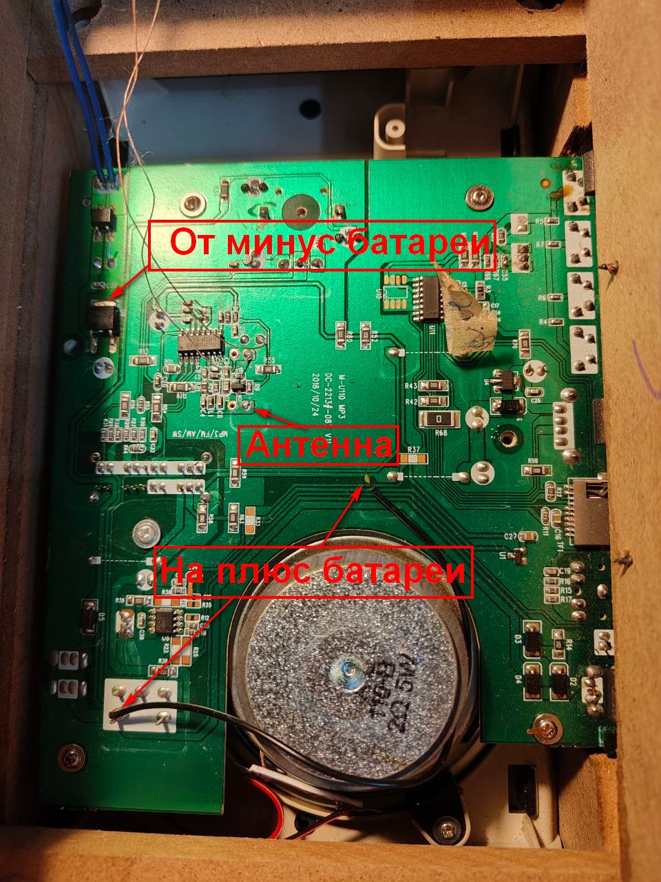

Здравствуйте, попал в руки радиоприемник BLAST BPR-610 с MP3 плеером. Владелец пытался самостоятельно заменить АКБ и при вскрытии были оборваны 3 провода. На каком месте были изначально не известно, поиски подобия схемы в интернете результата не дало. Может есть знающие люди, куда логически можно припаять провода?
Красный провод идет от антенны, один черный проводок идет от минус батареи, а другой черный проводок идет от тумблера громкости, он же включает приемник.
Благодарю за внимание

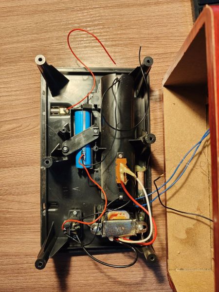

Запаял по рекомендации. Радио работало. Аккумулятор разрядился. Подключил через кабель 220В и трансформатор начал греться настолько, что пластмассовое крепление примерно через час оплавилось:
Радио все еще работает, однако смущает этот момент, может что то не так с питанием от 220?

Трансформаторы в этих балалайках слишком слабые. Поставьте получше если найдёте. Эти аппаратики в основном и несут со сгоревшими трансформаторами. Врезаю разъём круглый для внешнего блока питания. Вольт на 9-12 в вашем случае (напряжения указаны если подпаиваться на вход диодного моста).
Ещё проверьте как поживают стабилизатор и диодный мост.

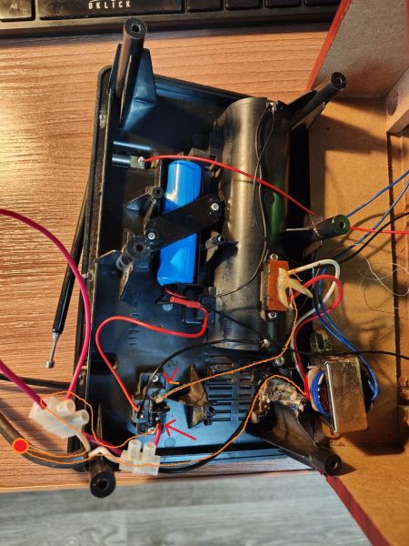

Попытался нарисовать на фото. от 220В разъема идет на патрон лампочки. от него к трансформатору (1 из 3. может средний вывод?) подключил через клеммники.
Лампочка сама по себе рабочая, 236 вольт на клеммниках, параллельно лампочке
 Заголовок сообщения: Re: Ремонт радиоприемника BLAST BPR-610 с MP3 плеером
СообщениеДобавлено: Пн июл 21, 2025 07:00:24
Карма: 90
Рейтинг сообщений: 1501
Сообщений: 25940
Откуда: оттуда
Где там что в клубке проводов, я не понял, лучше рисунок... По идее лампочке тока не хватает зажечься. Сколько падение на самой лампочке?
Схемы рисовать не специалист. Как смог
AlexKazan, Похоже намудрили с подключением сети к трансформатору...
Возле выпрямителя на вторичке конденсаторы стоят параллельно диодам? Проверь- очень важно...
Лампочку включал по типу 1, в разрыв черного провода трансформатора. После выпрямителя стоит электролит на 1000uF 25V, и чип конденсатор C38, возможно 0,33uF, как в типовой схеме включения стабилизатора 78MO5.
Как будто бы все напряжение падает на лампочке (232В) :dont_know:
