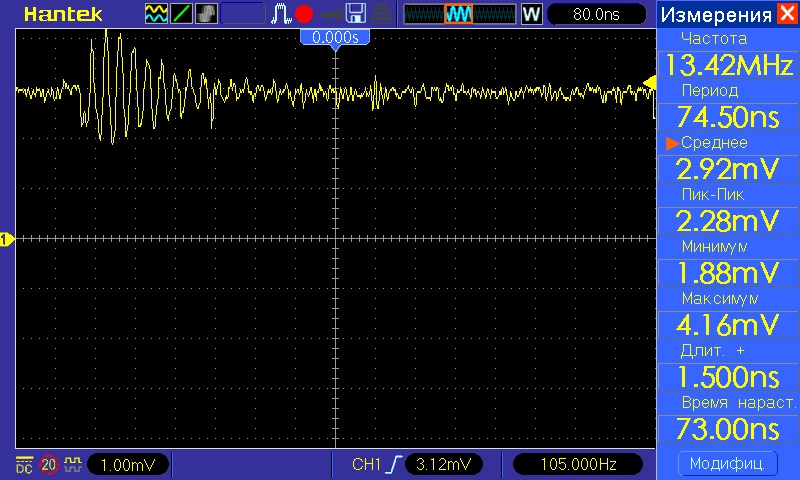

СообщениеДобавлено: Вс июл 13, 2025 08:59:50
Зарегистрирован: Сб май 04, 2019 10:36:35
Сообщений: 133
Добрый день! Поставил щуп с делителем 1/1. Есть сигнал ПЧ FM с выхода коробки блока УКВ с катушки связи L3. Не реагирует на слух на ручку подстройки частоты. Ровный гул. По осциллографу тоже нет реакции. В Москве дублируют на УКВ, должны там быть станции. Я думаю нужно открывать блок УКВ и смотреть механику подстроечного конденсатора. Его покалечить могли, механически. Можно еще жучек простой собрать на УКВ. Больше пока все идеи. Осциллограмму могу выложить. Спасибо!

 Заголовок сообщения: Re: Радиоприемник Океан-214
СообщениеДобавлено: Вс июл 13, 2025 09:16:45
Карма: 26
Рейтинг сообщений: 773
Сообщений: 5035
Осциллограф фантастический, надо сказать. Где бы такой раздобыть?
СообщениеДобавлено: Вс июл 13, 2025 09:38:30
Сообщений: 133
Добавлю эту осциллограмму ПЧ FM. Может чего не то намерял.
