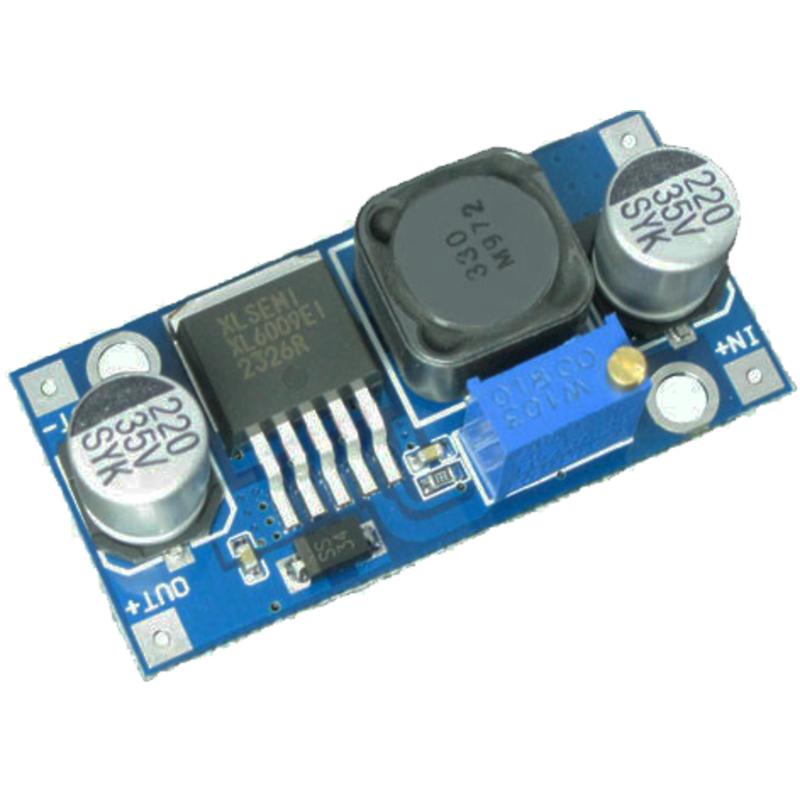

Так я тоже ишу, что всю плату осмотрел и под микроскопом и так не какой флешь нет там видимо ей там не место. :)) Что выходит чип этот процесс разобрались, тоесь в него не как не заливается прошивка я думаю нет вариант второй подходит лучше не нада не какой процессор перекатывать. Теперь расскажи что ты придумал. У нас по идей продают всякие блютуз модули. посмотри есть что подходящие из этих моделей у нас в магазине.Изображение А вообще есть такой модуль как по ссылке Изображение у нас. не понял как он по подключается, какая нужна повышайка у нас тоже есть и плнижайки. и как такая схема будит работать.

Это сложно. На родной плате есть повышайка u10 и зарядка u8. Повышайку можно отдельно включить, зарядку нет, надо менять на другое что

Так плата греется она дак долго не отработает, может сгореть. Я не много не пойму суть, что хотиш сделать. Ну, повышайке. У нас есть Dc преобразователь. Вот, например, Повышайка или. Не подходит. А для чего повышайка?
Добавлено after 7 minutes 58 seconds:
Я не много понимаю мысл. Это ты хочешь запитать с платы U10 питание батарей 3. 8в Вообще да плату если не подключать к зарядке не будит греться. А теперь это всё в местит нада в такую калогка там рассчитана под плату ширина 7 см и высота 3 см это всё не залезет. п ещё акамулятор.

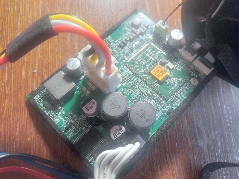

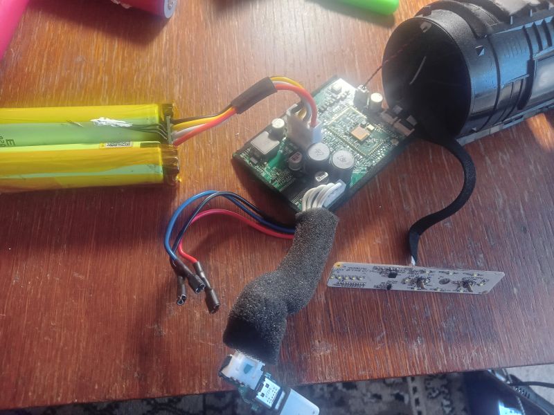

Привет всем! Клиент говорит: 5лет каланка отработала и тут перестала работать. Здохда не включается. Я проверил, что заметил - акамулятор сдох. Заменил акамулятор и не помогла. плата вся греется, не возможно взяться. Зарядка есть 5в, ток употребления мала 0.30А. Может что акамулятор заряжен полностью, нет включения, табло не светится. Что могло помереть.
Можете пожалуйста поделится ссылочкой на FLIP 5 GG?
