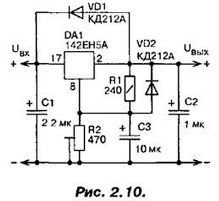

Схема замены лампового диода в пробнике на полупроводниковые нам в помощь. Диоды решил взять КЦ407, они относительно высокочастотные, высоковольтные и с малой ёмкостью перехода. Ёмкость одиночного диода 27 пФ у меня получилось измерить, у диодов КД411, КД 226, не говоря уже об обычных выпрямительных, ёмкость в разы выше. От 120 до 270 пФ. Понятно, что это измерение «в попугаях», но тем не менее, хоть что-то.

Дополню "по горячим следам". Поставил на задней стенке своего вольтметра В7-26 тумблер для отключения накала диода, если не предполагаются ВЧ измерения. Чтобы не разбазаривать ресурс. Убедился, что родной стабилизатор напряжения не годится. Заменил его на 7805 по схеме регулируемого стабилизатора.
только без диодов, и резисторы R1 = 470 ом, R2 = 220 Ом (подстроечный)
R30 подбирал магазином сопротивлений, получился ровно 620 Ом.
( родной был 560 Ом, через него из напряжения накала
формируется опорное +1 вольт для измерения сопротивлений
Так как накал я увеличил, соответственно, пришлось подбирать R 30 )
Напряжение на выходе регулятора 6,2 вольт, напряжение на гнезде R ровно 1,000 вольт.
Вот и вся переделка, рекомендую к повторению.
