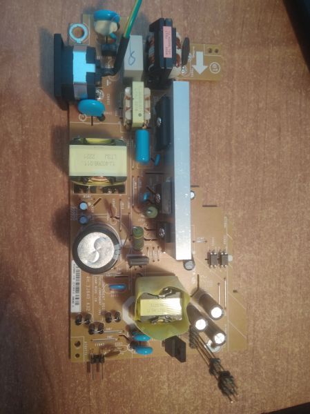

Прошу помощи. Попросили посмотреть проектор, при включении один раз мигают все светодиоды и все. Кирпич. Проектор не работал ни дня.
Разобрал, вот такая плата блока питания 4h.3j640.a32
Прозвонил на плате питания все транзисторы, диоды - норм, КЗ-нет, конденсаторы не вздутые. Пока ничего не перепаивал.
Плата питания с главной соединяются 6-типиновым разъемом. Так вот на плате без нагрузки на контактах:
12 - 0 - 2,5
12 - 0 - 3.39
На балласт выходит 380В.
А под нагрузкой :
13,96 (было 12) - 0 - 0,11 (было 2.5)
13,96 (было 12) - 0 - 3.25 (было 3.3)
На балласте померить не удалось(не подлезть).
Как думаете в чем причина может быть?
