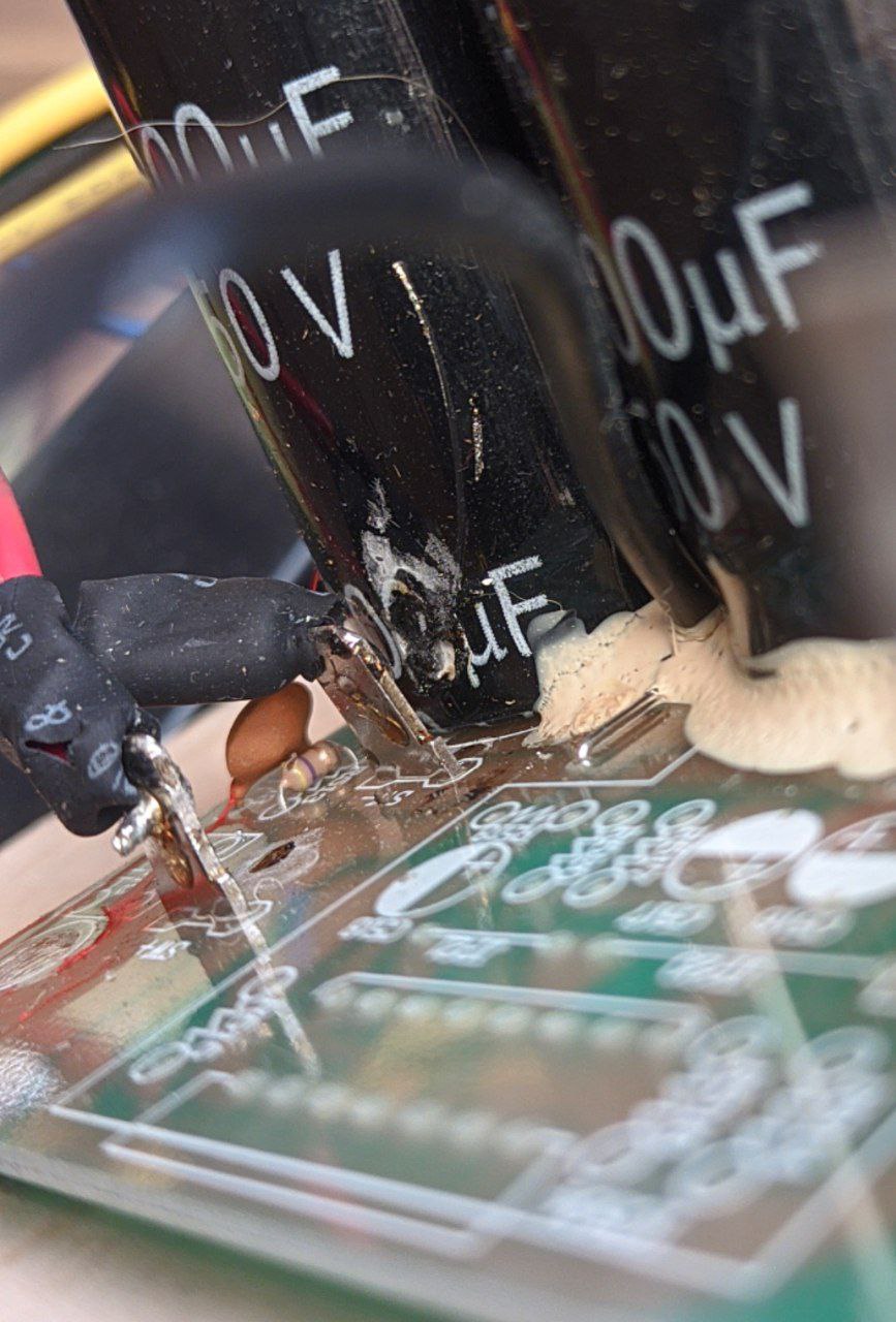

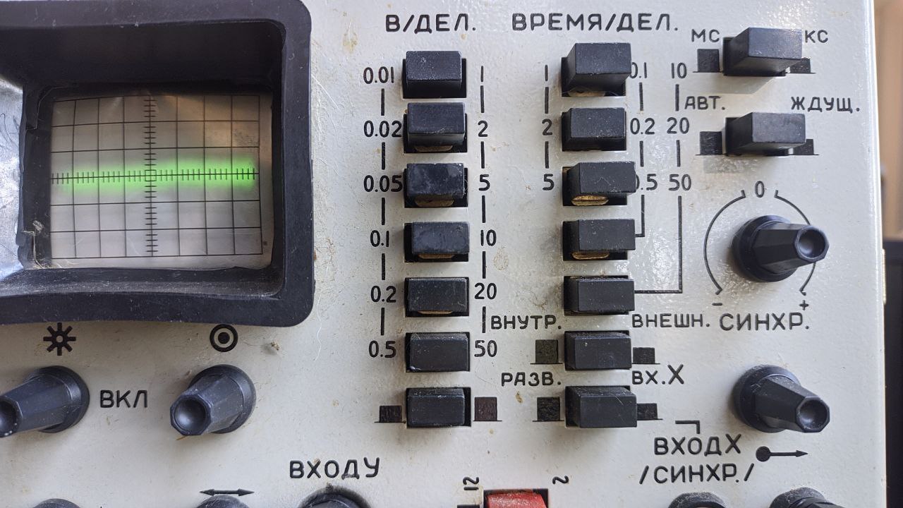

Долго ждал хорошего проявления неисправности, она может почти не проявлять себя , потом сильно пошуршать с прострелами в саб...
Это осциллограммы с разъема СN405. Звук записан телефоном, поднесенным вплотную к сателлиту АС. Прострелов в саб пока не было :) но на осциллограмме видно просто уходящий за пределы выброс.
Микросхема, почему-то не та стоит и , в целом, много где внутри следы неаккуратной пайки, хотя я - единственный владелец и внутрь не залезал =)
Звук положил на ЯД:
https://disk.yandex.ru/d/2FqfDnWCa9MOwg
Добавлено after 4 minutes 9 seconds:
*Все измерения с отключенными разъемами CN401 , 402, 403, 407.
Комментарий к файлу: Пайка выводов на динамика саба.
неаккуратная пайка.jpg [178.32 KiB]
Комментарий к файлу: Плохой канал ( левый ).
bad_channel.jpg [155.76 KiB]

В общем, заменил С407 у ic401, часик играет - пока все норм. Либо кондер, либо непропай. Всем спасибо :beer:
