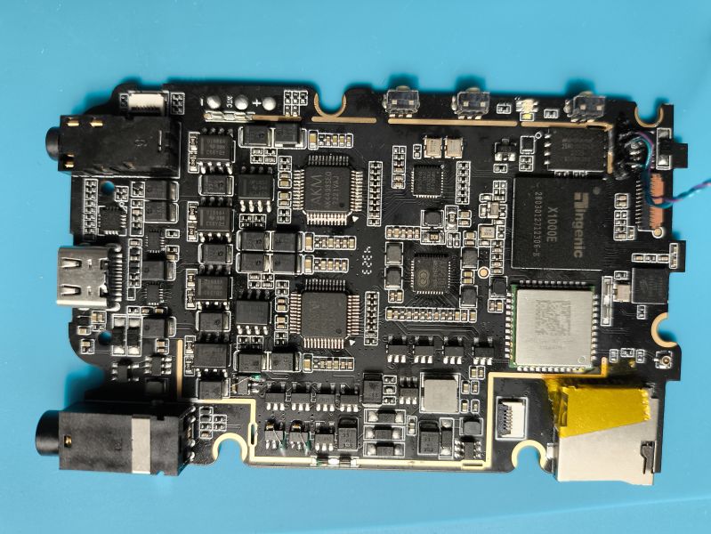

Добрый день.
Прошу помогите пожалуйста с ремонтом плеера Tempotec V3

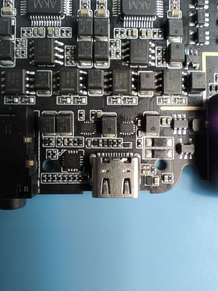

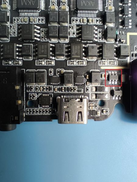

Попал он мне после ремонтика, после которого не досчитался детали на плате - G44NH, гугление не дало ни чего. Не могу найти информацию по этой детали.
Плеер не включается, мигает синим диодом при попытке включения. Аккум заряжается ток 0.2-0.3А 5В от typec.
На плате отсутствует элемент, смог найти что должен стоять G44NH
Рядом есть еще C0ERQ, информации тоже не смог найти по этой детали.
Нарисовал схему что смог вызвонить.
Деталь на плате скорее очень похожа по размеру на SOT-23-6(могу ошибаться).
Как ведет себя C0ERQ:
Ножка 1 - на ней напряжение 0.8в если питание идет от аккумулятора, если подключить зарядку typec то напряжение 5в становится на 1ой ноге.
Ножка 2 - земля.
Ножка 3 не смог вызвонить.
На 4ей ножке 0.5в(при подключении от typec),0 от аккумулятора.
Ножка 4 соединена с G44NH ножкой 5.
Ножка 5 соединена с G44NH ножкой 3.
Выводы на плате элемента G44NH звонятся следующим образом
Ножки 1 и 4 звонятся между собой и на них есть напряжение 4в(напряжение аккумулятора) или 4.9в(если подключено питание через typec). Так же к ножкам 1 и 4 подключена одна индуктивность(одна ножка индуктивности к 1ой ноге другая ножка к 4ой ноге)
Ножка 2 - земля
Ножка 3 соединена с C0ERQ ножкой 5,в режиме диодной прозвонки, сопротивление относительно земли 2кОм и 1.7v падения напряжения
Ножка 5 соединена с C0ERQ ножкой 4
Ножка 6 не звонится, на плате дорожек не видно и переходов, похожа что ни с чем не соединена.
СпойлерИзображение Изображение Изображение Изображение
Помогите понять что за элемент G44NH, чем его заменить можно.
Буду рад любой помощи.
Огромное спасибо!

Возможно это SGM66051. Сравните с платой.
Добавлено after 4 minutes 41 second:
И Вы нумерацию ножек микросхем неверно считаете. В даташите смотрите как надо смотреть нумерацию.

Огромнейшее спасибо. Деталь заказал, как придет поставлю, отпишу.

Деталь пришла. Поставил.
Однако старта не произошло. На выходе vout заменённой микросхемы g44 нет напряжения (должно быть 5.4). Прозвонил, судя по схеме что я зарисовывал на ножку EN не приходит с C0ERQ сигнал на старт микросхемы G44.
По даташиту нужно подавать высокий уровень на EN, что я и сделал 5.4 на выходе появилось но плата так и не стартанула.
Чем может быть C0ERQ? Возможно она тоже подбита.

COERQ - это похоже на коммутатор подачи питания на USB разъём SY6280. Для функции ОТГ.
Он не управляет микросхемой SGM66051. Ими обеими управляет процессор. И мне кажется они обе работают на обеспечение функции ОТГ. Первая выдаёт стабильное напряжение +5 вольт (преобразуя напряжение с батареи +4,2 и ниже), а вторая подключает эти 5 вольт на плюсовой вывод USB разъёма и следит за потребляемым током подключённого внешнего устройства.
Если что, то планшет будет работать и без этих двух микросхем. Только не будут работать подключаемые к USB внешние устройства.
