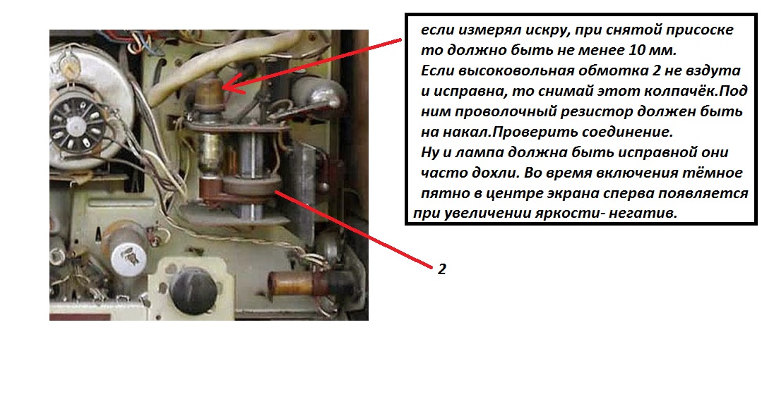

Чумак писал(а):
Перед измерением сопр панельку снимать надо,
Это обязательно :) !
Напомни название ТВС, не могу нати на схемах и описаниях.
НЕ.jpg [174.14 KiB]

АлександрNZ, ты хорошую схему нашёл.
Может быть и не назывался ТВС, но название у трансформатора должно быть?
А то у меня в голове крутится один вариант, но найти не могу и как запчасть не попадается...
Важно не название а чтоб гнездо лампы проверили, часто там была проблема___
Хотя у автора уже настораживает описание его "работы" телевизора.
Накала -нет. А кинескоп светится. Высокого на аквадаге как от пьезо, а кинескоп светится и даже "показывает"...
Негативит, ну понятно если один вывод накала на катоде....

На ТВС ничего не написано . Фиг его знает , какое у него название) Гнездо лампы пррверил , та петля , что на ТВС обмотана звонится , и на панельке есть контакт для накала . У 1ц11п накал сопротивлением 2Ом . Провод идущий с катода 1ц11п цел , не сгнил
Добавлено after 6 minutes 14 seconds:
Накал у кинескопа есть 1.7 Ом . Он светится , его видно внутри . Горловина нагреваеться . С высоким на акводаге не понятно . Дуги нет , но трещит , если поднести отвертку и маленькая искорка проскакивает . Еще странно то , что кинескоп светится только первые 5 секунд после включения , потом гаснет . Но если увеличить накал до 12В , тогда светится в половину яркости . Если еще увеличивать напряжение накала , то светит еще ярче . Но больше 15В я не подавал , опасно )
Добавлено after 1 minute 11 seconds:
Кстати измерил сопротивление накала на рабочем 50лк2б , там 8 Ом . А на этом 43лк2б всего 1.7 Ом
Добавлено after 12 minutes 6 seconds:
Чисто в целях любопытства , только что снял присоску с рабочего телевизора и коснулся отверткой . Нет там дуги , тоже маленькая искорка проскакивает . Только трещит сильно и чуть воняет озоном .
Добавлено after 3 minutes 30 seconds:
Наверно ничего не получиться , вероятно с телеком все ок , только кинескоп труп (

или ещё поработайте с ним -сделать растр, без наложения- двойное изображение, отдельное питание накала.
Правильно проверить напряжение на аквадаге. Присоску пододвигать к шасси, а не отвёрткой, без потенциала.
Раз трещит и пахнет Озоном значит высокое есть :) но нет условий для искры.

Собрал все назад , все проводки припаял штатно схеме , только накал 7-8 , катод - 8 . Попробовал включить , растр появляеться , но развертка по строкам заполняет экран сперва на 70% , потом на 80 , потом на 90 % ( как бы дышит по строкам именно ) и потом неприятный писк строчника и экран погас . Если в этом моменте увеличить напряжение накала в 2- 2.5 раза , то снова светиться экран и пищит . Я все же думаю , что с высоким тут что то не ладно . Оно вроде и есть , но навнрно его не достаточно . Еще смущает , то что изображение с видеовхода двоиться , а если регулятор частоты строк крутнуть в кране правое положение , то четвериться . Как будто ЗГ строк работает на какой то гармонике или на частоте кратно выше или ниже номинальной . Лампы менял , ЗГ строки , и 6п13с , 6д20п , без изменений
Добавлено after 2 minutes 3 seconds:
Понятно что смотреть его никто не будет особо , так чисто занимаюсь на досуге иногда . Ради интереса )
Добавлено after 42 minutes 7 seconds:
Напряжения на лампе ЗГ строк 6ф1п . 1 - 225В , 2 - 0 , 3 - минус 50 , (4,6,8 ноль ) , на девятой 44 . Что более менее соответствует схеме . А вот на ножке 7 нет напряжения , а должно быть 40В
Добавлено after 2 minutes 55 seconds:
Кстати если минус мультиметра на корпус , а красным щупом коснуться ножки 3 лампы 6ф1п , то экран светиться и строчник не пищит
Добавлено after 25 minutes 39 seconds:
Все оказалось очень просто . Поменял лампу 6ф1п и все работает . При штатном накале растр есть постоянно и ничего не пищит . Странно , до этого две оказались нерабочие что ли , или может в панельке контакт был плохой )

По поводу отсутствия высокого при исправном кенотроне и хорошей дуге на колпачках ранее указанных ламп - посмотреть надо ограничительное сопротивление в цепи накала на выводах панельки кенотрона - оно там из нихромовой проволоки делалось, часто в местах пайки отсутствие контакта наблюдалось.
Как бы появление изображения на 5 сек. намекает на это - вначале контакт есть, с прогревом проволоки он пропадает...
