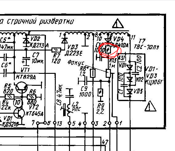

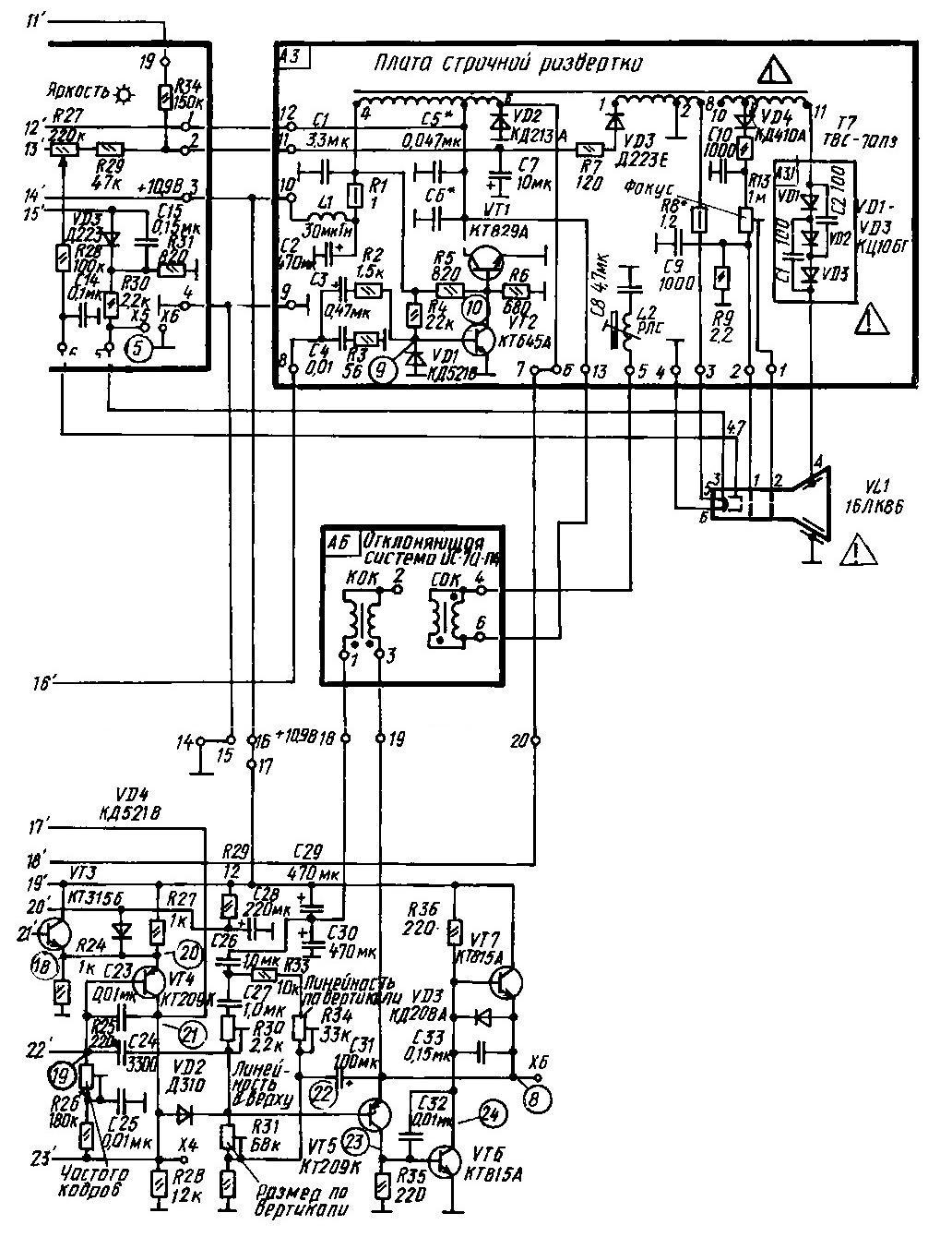

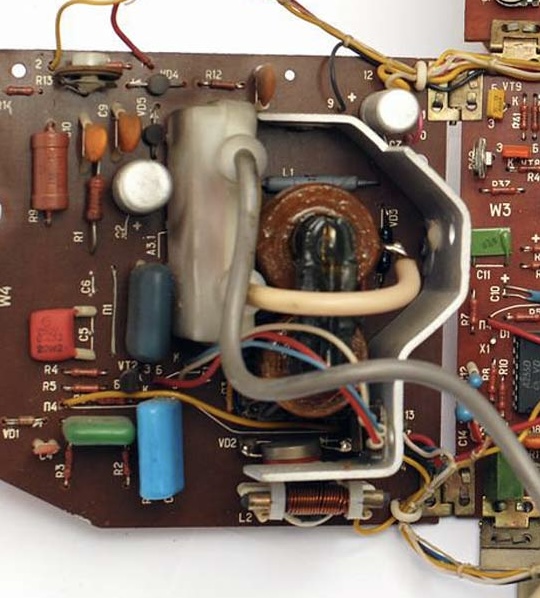

Либо я дуб дубом или схема такая. Не могу найти резюк r12 и его номиналы, помогите люди добрые :cry:
Комментарий к файлу: Схема строчной развертки
«электроника-409д»(3).jpg [248.18 KiB]

Комментарий к файлу: Плата строчной
IMG_5004.jpeg [120.28 KiB]

R12 на схеме должен быть сразу над R13, он ограничивает импульс тока через диод. Номинал не слишком критичен, порядка килоома, плюс-минус... :)

Вероятнее всего, R12 это вот этот резистор:
В разных схемах с таким или подобным ТВС- ом, номинал этого резистора- от "нуля" (его просто нет) до 100 кОм.
Если он у вас сгорел, то тут может быть, минимум, два виновника- сам диод или конденсатор после этого резистора на "землю"

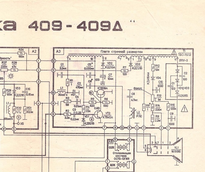

Нашел схему Электроники-409 вот тут: https://archive.org/details/elektronika ... 9/mode/2up
Правда, в довольно оригинальном виде.. :shock: :facepalm:
Вот нужная часть схемы:
R12 -10kOm
Резистор после диода, или диод после резистора- не играет особой роли.
зы.. Вы видели на схемах надпись "окончательная доводка- напильником" :facepalm: :))) "Завод оставляет за собой право вносить непринципиальные схемные и конструктивные изменения"? Вот это оно и есть.
