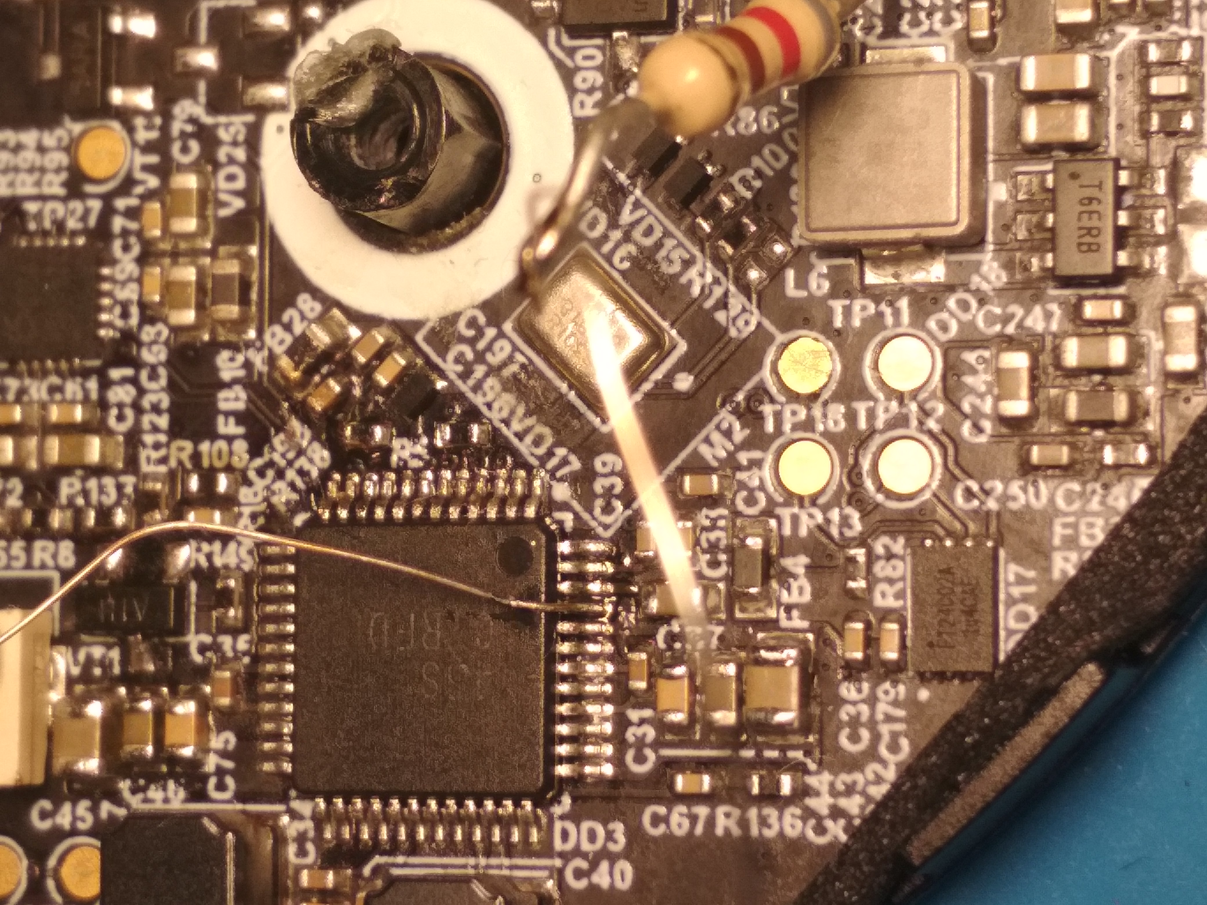

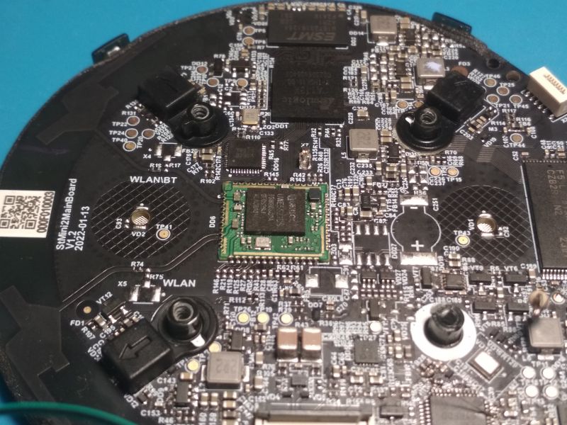

Здравствуйте, имеется станция из заголовка, проблема - хрипит на внутреннем динамике, через aux всё нормально.
Плата V1.2,

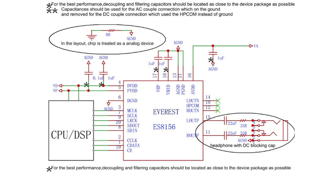

aux реализован на ES8156

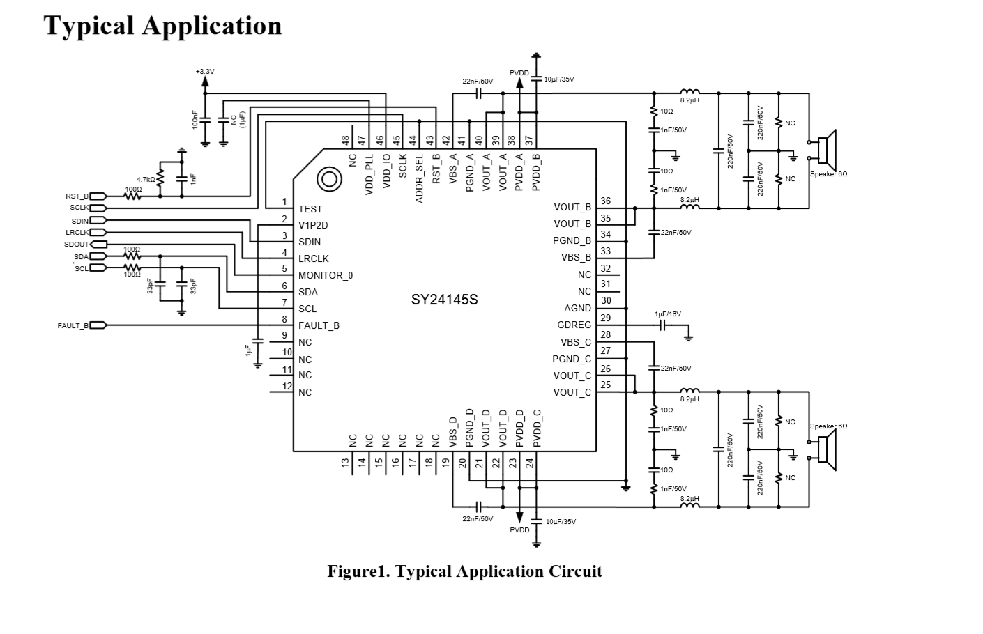

внутренний динамик через SY24145, схема не совсем та, поскольку у станции 1 динамик.

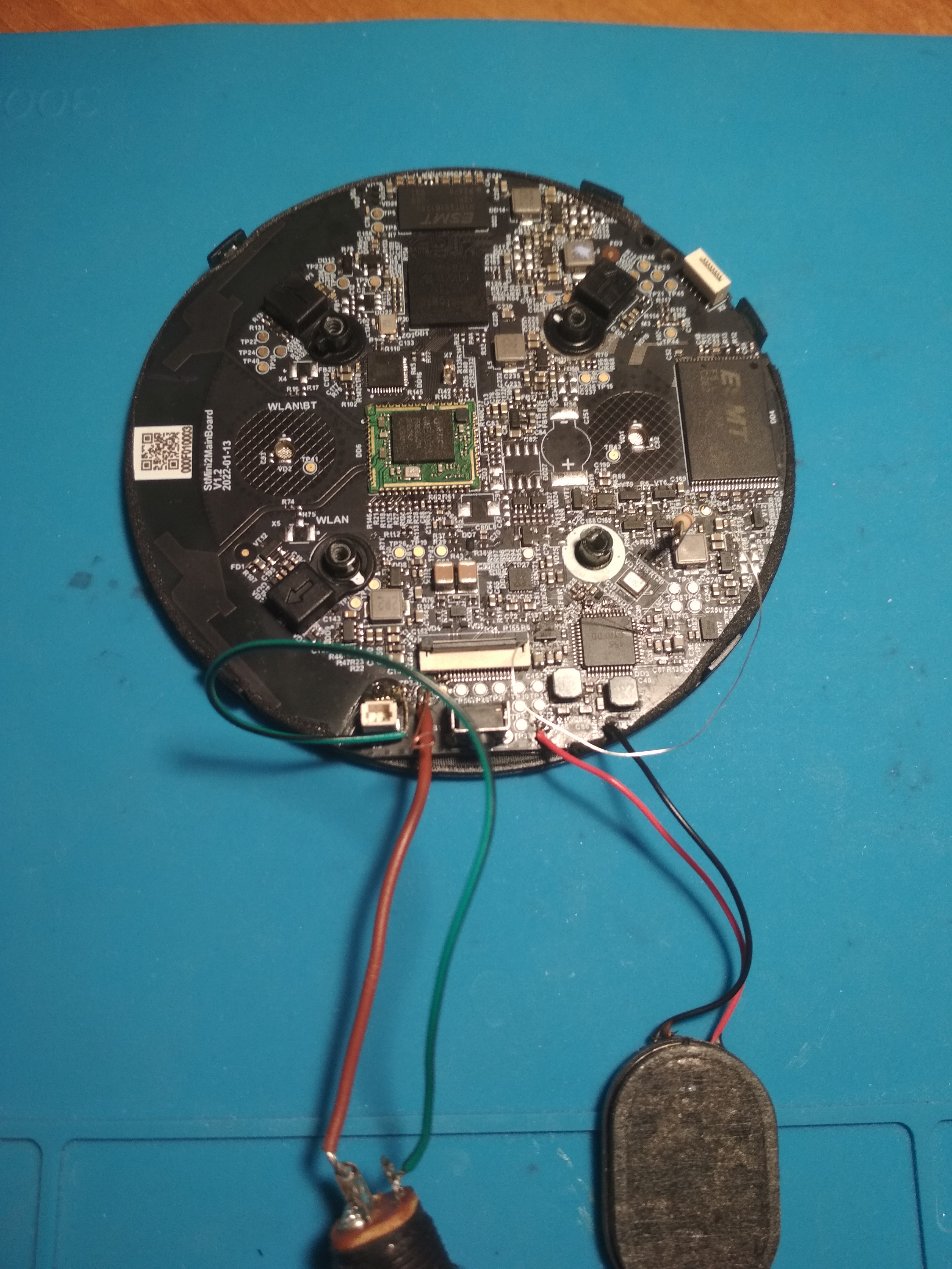

убрал всё лишнее, повесил свой динамик и запитал от лабораторника.
Как оно работало до разбора - просим чего-нибудь включить оно хрипит-трещит, помехи как в рации или плохом приеме радио, жмем центральную кнопку типа "стоп-молчать-спать" или голосом просим "стоп" и так до десяти попыток, на десятую начинает нормально играть, но ровно до того момента, пока алиса чего-нибудь не ляпнет своим пропито-хриплым голосом, далее и воспроизведение музыки начинается хриплым...а иногда и нет, из чего сделал вывод, что происходит какая-то инициализация и при старте музыки и при старте каждой речи Алисы.
Дабы исключить какие-то проблемы с внешними линиями, откинул всё и припаялся напрямую со своим 4ом динамиком(как и родной) и своим питанием.
В результате тыканий пришел к выводу чой-то не то по линии I2S, припаял проводок к 45-й ноге SY24145 SCLK, теперь как только начинает хрипеть, кратковременно подтягиваю линию к земле и сразу(с первого раза) всё идеально начинает звучать, опять же до первой фразы Алисы, если включить поток радио - часами работает и никаких сбоев. Вместо SCLK можно использовать 4-ю ногу LRCLK - тот же положительный эффект при кратковременном замыкании на землю.
SY24145 и ES8156 сидят на одних линиях I2S и I2C, но одна нормально выдает звук, а другая нет - чего это такое, куда копать, может подтяжек каких не хватает ? Нет ни осцилла, ни анализатора, одним паяльником экспериментирую. Пока только пробовал SCLK подтягивать через 1К и на VDD, и на Gnd - нет эффекта... Что еще можно попробовать ?
Что такое происходит, когда я тактовую линию укладываю ?
Мультиметр/тестер в доме есть, или как всегда?

Для начала поменяйте ИМС выходного УМЗЧ. Только не спрашивайте зачем это нужно и почему именно её. Большинство проблем с такими симптомами связано именно с подбитыми транзисторами выхода.

gsmart, мультиметр имеется, питания все вроде в норме и не меняются в зависимости хрипит-не хрипит, кондеры питания керамика - по сопротивлениям не звонятся, на SCLK где-то 1.5 вольта в покое при питании 3.3
Добавлено after 46 minutes 46 seconds:
Николай_С, вот эту SY24145 ? ну в целом логично, она ж всё в одном и ЦАП и усилитель 2*30W, но штука по наличию редкая и недешевая, и если проблемы с выходом, то почему тогда после того как входящую SCLK на землю коротну работает идеально без хрипов часами ?

...почему тогда после того как входящую SCLK на землю коротну работает идеально без хрипов часами ?
Выводите наружу провод и коротите его на корпус как захрипит. :)))
Это может сказать экстрасенс и то неточно, приблизительно. Вот, что можно попробовать - фен, фриз, может поможет определиться...
