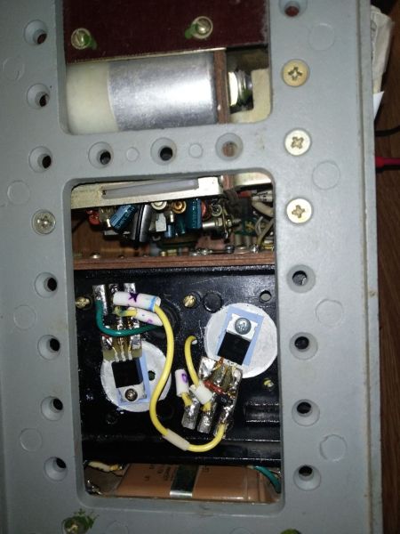

чуточку фоток ..
транзисторы 13007 и обвязку поставил так
родные диоды между К-Э ключа заменил на US2M (были по наличию) транзистор диод и резистор смонтировал на кусочке одностороннего текстолита
тоже самое на схеме
В модуляторе заменил кт646а на 2n5551, добавил L7812+радиатор из гнутого кусочка железа, для питания генератора прямоугольников и ТГР
схема стала такой
В оригинале напряжение было 13,5В и проседало до 10В в зависимости от нагрузки на ТГР, и изза проседания напряжения плавала частота генератора прямоугольников на Т3Т4.Потребление примерно 100мА без ключей с нагруженным ТГР на резисторы 22 Ом...
После установки 7812 звук от БП изменился, стал более монотонным и почти не меняется при изменении нагрузки или напряжения..

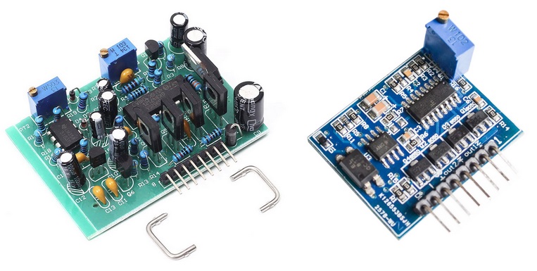

КТ809 в ранних схемах с одним диодом и конденсатором удачно менялись на кт840 ?
Если ничего будут гореть дальше ключи воткну SG3525 в виде такой платки
https://img.radiokot.ru/files/123362/2jr8vpi0va.jpg
с изменениями ...
