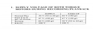

всё есть в мануале!
подмотка , торможение в режиме ход - реверс и перемотка всё зависит от подачи разных напряжений на reel моторы
напряжения меняется переключением CR сборок
