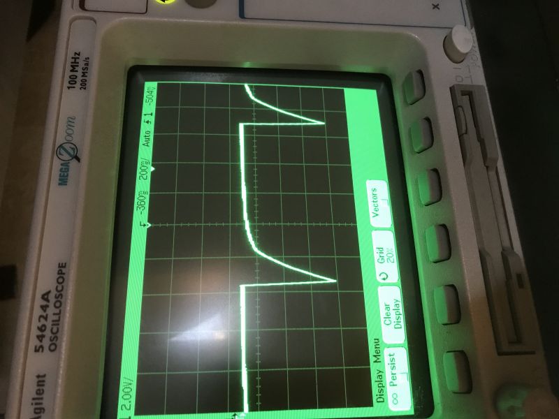

Дорогие друзья, всем доброго времени!
В общем выполнил замену СМД резиков на обвязке ШИМ контроллера и замену Y-конденсатора на перемычке так сказать двух земель. Мерзкий зуд из колонок ушел напрочь. Но появилась новая напасть блин! Хлопки раз в секунду примерно типа бум-бум, бум-бум. Напряжение питания как было так и есть по 13 вольт на плечо. Симптомы как будто бы неисправного электролита?
Небольшое уточнение в виде осциллограммы.
Да, и примерно такая же картина на истоке ПТ. Попробую поменять транзистор на имеющийся IRFI840, вроде должен подойти.

Заменил вышедшие из строя элементы. ШИМ поставил LD7535A, вместо крякнувшего 4N65FA9K поставил 6N65. Мост KBP310 на аналогичный.
Заменил неисправные резисторы SMD в обвязке ШИМ.
Долго думал насчет резистора в стоке. Поставил для начала 1R0.
При включении щёлкает динамик и индикатор не светится. Напруга, двухполярка 15 вольт гуляет хаотично от нуля до 4-5 вольт.
Вот Вам и 3,9 Ом!!!
Удалил 1R0, поставил R300. Всё заколосилось. Всё таки буду ставить R150, как и описывал выше. Но пока нет в наличии, нужно покапаться в разборе. :))) :))) :)))
А то думаю при большой громкости будет не хватать.
