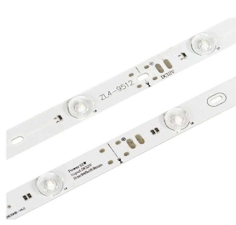

А можете картинку прикрепить готовых кусков ленты со светодиодами и рассеивающими линзами?
Комментарий к файлу: Такие как на фото?
Линзованные.jpg [54.09 KiB]

Так именно такие и есть... :) Просто обычно недлинные куски, на три-четыре диода...

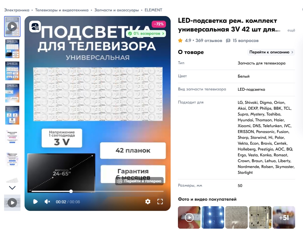

На Озоне нашел комплект планок 42 шт по одному светодиоду на планку 3 вольта 2 ватт . Если их раскидать в две группы по 21 планке, то как раз получается суммарное напряжение 21х3=63вольт. Вроде то что мне и нужно. В моем телевизоре есть контакт в блоке питания с 63 вольтами. Вопрос - нужно ли в сборку светодиодов включать токоораничивающий резистор?
Планки.jpg [202.53 KiB]
 Заголовок сообщения: Re: Замена ламп CCFL на ленту COB в телевизоре SHARP
СообщениеДобавлено: Пн май 19, 2025 08:43:55
Рейтинг сообщений: 695
Сообщений: 5760
Я уж думал, что за 5 дней все сделано и можно полюбоваться на результат...
Нет не нужно. Регулировку по току в телевизорах осуществляет сам драйвер подсветки.
