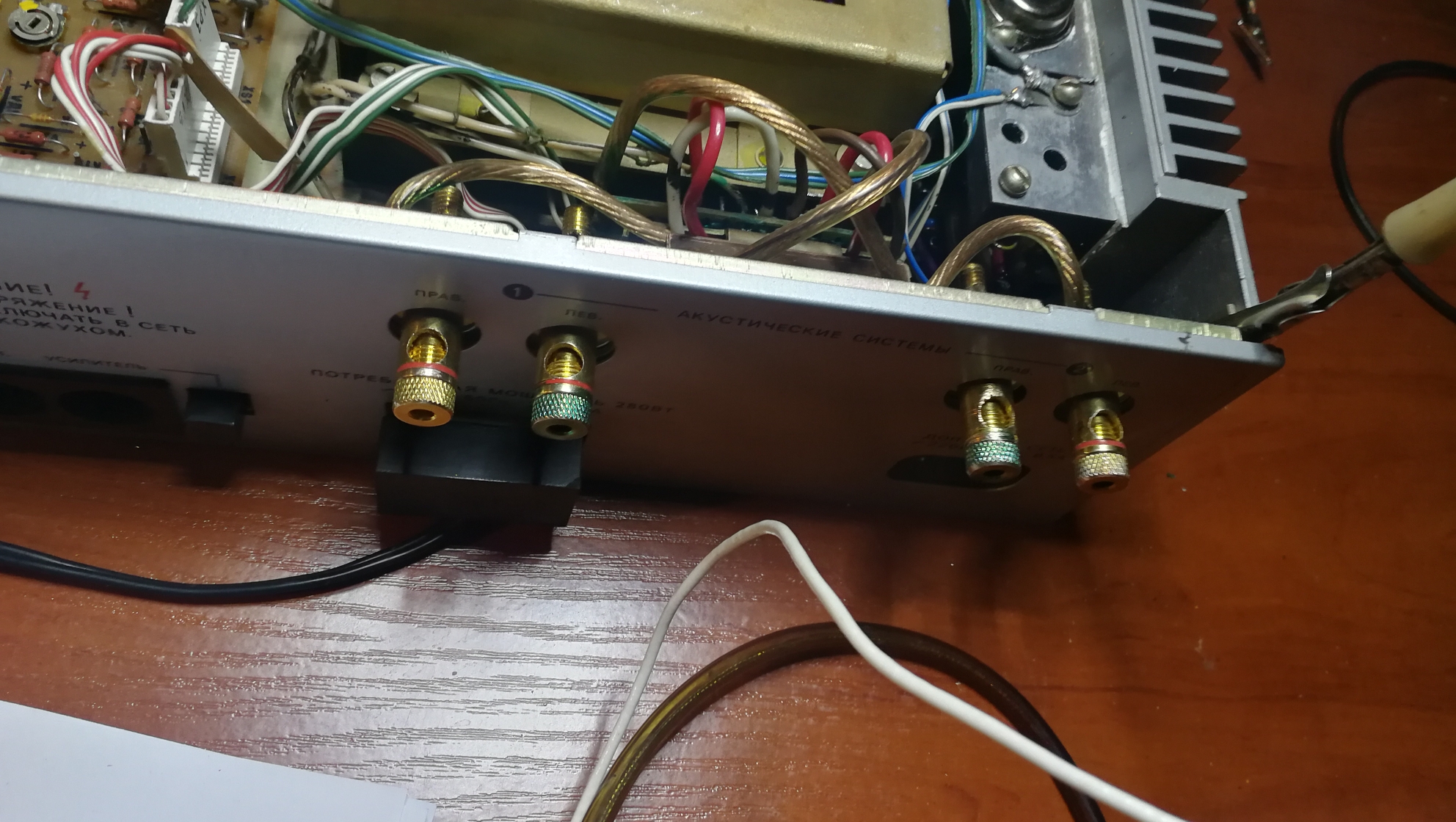

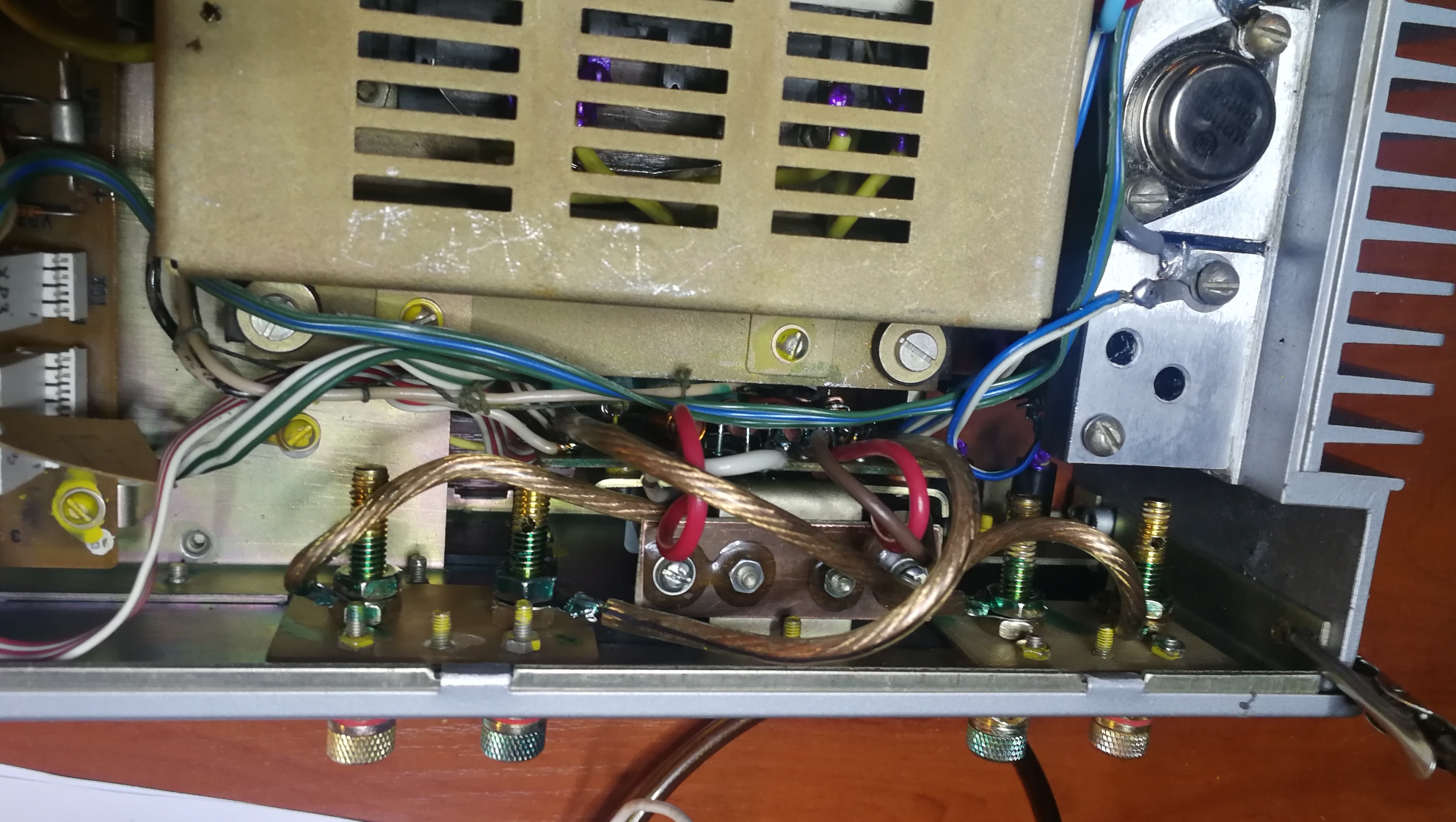

Дело было вечером, делать было нечего...
остались у мну две оригинальных пары MJ21193G+MJ21194G на 16А на выхлоп,
решил пристроить в свой 50У вместор сдвоенных КТ818/819, заодно подрихтовать по мелочам.
эммитерные резюки в 0,68Ом включил параллельно.
пласмаски в ДК выкинул, паоставил красивый металл, пара КТ3102Б, пара КТ3102Д как в версии ЭФ017.
противозвонную пикушку без позиционного обозначения на плате (на схеме ее вообще нет) исключил.
DIN-2 и РЭС-6 отправились в коробку
Терминалы под бананы и РЭН-34 с серебром мне нрав гораздо больше.
аудиофилы задарили плоские шланги для подключения АС в 4мм2, тире точка не канает.
цепи шнобеля перемотал проводом в 1мм, с завода там тосенький, фоткать не стал.
Конечно родные платы УМ таких подарков не достойны, но аппарат стал более музыкальный.

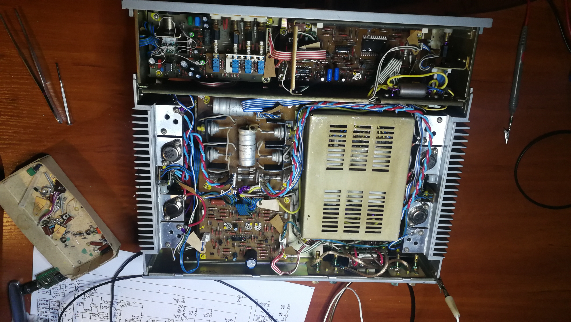

Доброго времени!
Достался сей усил, занимаюсь "обновлением".
SSkot, благодарю за ваши отчеты, помогли врубиться в тему.
Изначально хотел пустить вход сразу на УМ, в обход всего остального, но моя звуковуха развивает не более 400 мВ (ампл).
Придется все же задействовать предусилитель в минимальном виде. ТБ и баланс мне не нужны, их сразу исключаю. РГ оставляю с заменой ОУ.

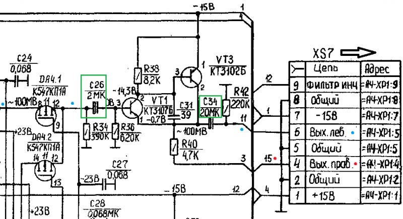

Возник вопрос по плате входного усилителя А2. Зачем нужен этот каскад на 2 транзисторах? Буфер?
Усилитель входной А2_часть.png [37.56 KiB]

Придется все же задействовать предусилитель в минимальном виде. ТБ и баланс мне не нужны...
совсем не обязательно,
будет проще и правильней заменить входной буфер на плате коммутации, да именно он шулай, на А2.
этот буфер имеет Ку почти 1, ок 0,9.
для этого можно просто убрать А2 вместе с коммутатором входов, фоником и буфером.
и изобразить что то свое с нормирующим усилителем на нормальном ОУ с Ку~3
ну и платы УМ подключить непосредственно к выходу нормирубщего усилителя, минуя тонну комутации, клубки дорожек, разделительные электролиты.
одно плохо, не будет ТК...
конечно так тоже можно,
но есть ньюансы:
1. Ку увеличивается вдвое при активации фоника.
2. Кнопка ТК находиться на плате балланса.
3. Сам РГ всратый, проще заменить.
Буфер?
он самый.

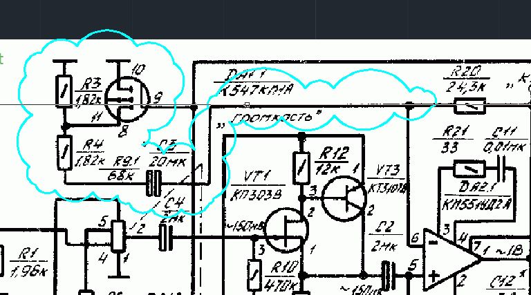

Очень заманчиво: 2-3 входа на RCA + можно 1 доп jack 3,5, переключение реле, фоник по желанию.
Если все-таки задействовать родной РГ и предусилитель, насколько уместно тянуть такой слабый сигнал почти через всю длину корпуса прибора от входов до РГ?
Да, кстати, у меня 400 мВ это пик-ту-пик, амплитудное 200 (ошибсо).
Выходит КУ в преде после РГ вполне подходящий.
Это на плате коммутации А5?
Спойлерэто? DA1.3, R7, R8, C5 Изображение
Как я понял из темы, такие резюки как в РГ можно достать, но они долго не ходят?

...насколько уместно тянуть такой слабый сигнал почти через всю длину корпуса прибора ...
для любого другого корпуса это хреново.
экранирующие перегородки кузова 017 нивилируют проблему, при условии разделения в сигнальных шлейфах сигналов и ПК, ЛК общими проводами, как это сделано по заводу. экранирующие чулки применять нет смысла.
...Да, кстати, у меня 400 мВ это пик-ту-пик, амплитудное 200
хоть 20мВ, фиолетово.
..можно 1 доп jack 3,5
если выход подклбчаемого устройста допускает кратковременное КЗ.
ага. один из каналов.
...такие резюки как в РГ можно достать
не только в них дело. достать то можно.
кошмарный ОУ, кривая разводка, на мой взгляд не недостаточная глубина ТК.
можно конечно новый резюк и ОPA 2132/4 впендюрить, вопросов нет.
но когда аппарат пошел под разнос, чего стесняться?
Нормальная ТК нужной глубины с коммутацией реле, а не КП. Под нормальный резюк, без соплей по плате.
адаптация под родную крутилку элементарная.
но всеж повторюсь в очерердной раз. угандонить аппарат просто, вернуть обратно очень сложно.
в нормальном заводском состоянии он очень хорош, а с нормальныими ОУ это пушка.

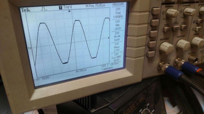

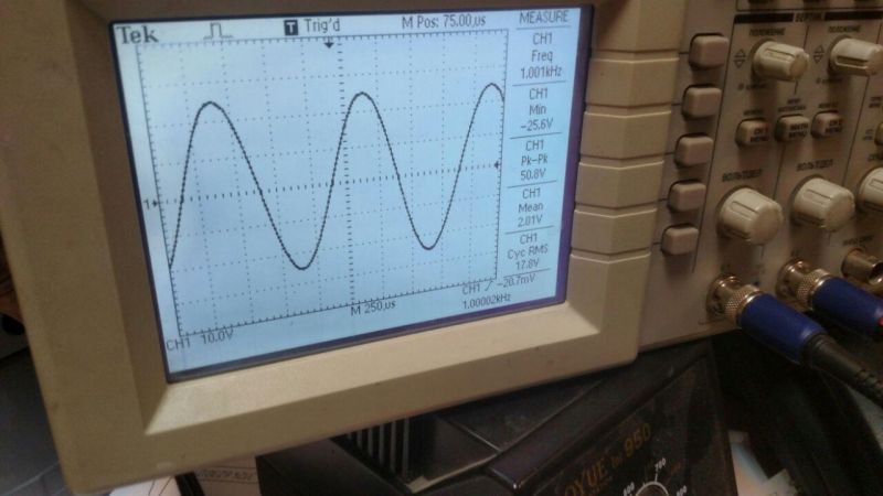

170 Вт? Ошибка или это на 2 Ом нагрузке?
Щас свой гоняю, около 80 Вт выходит на 4 Ом. Вход напрямую в УМ (мимо всего, в т.ч. А2).
Дальше, как я понимаю, упираемся в питание:
При 6 Ом, 20 кГц у максимума вот такую бзямку наблюдаю:
Чем такое может быть вызвано?

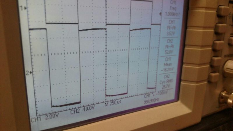

Ну и меандр (6 Ом тоже). Ближе к максимуму выброс появляется. Полочки слегка искаженные при любой моще.
ПС. Ошибка: последние 2 фоты на нагрузке 5 Ом
Последний раз редактировалось QZ_ Вт фев 16, 2021 20:30:40, всего редактировалось 1 раз.
 Заголовок сообщения: Re: Электроника 50У-017С
СообщениеДобавлено: Вт фев 16, 2021 16:39:06
Карма: 41
Рейтинг сообщений: 2989
Сообщений: 3482
Откуда: Казань
Да не, это наши татарские ватты, от размаха. 017 серия давит около 90вт на 4 Ома под клипп. Далее питалово ограничивает. Вы все верно измерили.
Добавлено after 5 minutes 24 seconds:
Загогулина на ниспадающей части синусойды при размах ближе к максимуму наблюдается у всех без исключения 017. Причём чем выше частота там больше эта хрень. Самовозбуда по всей видимости. Привет нам от заводчан.
