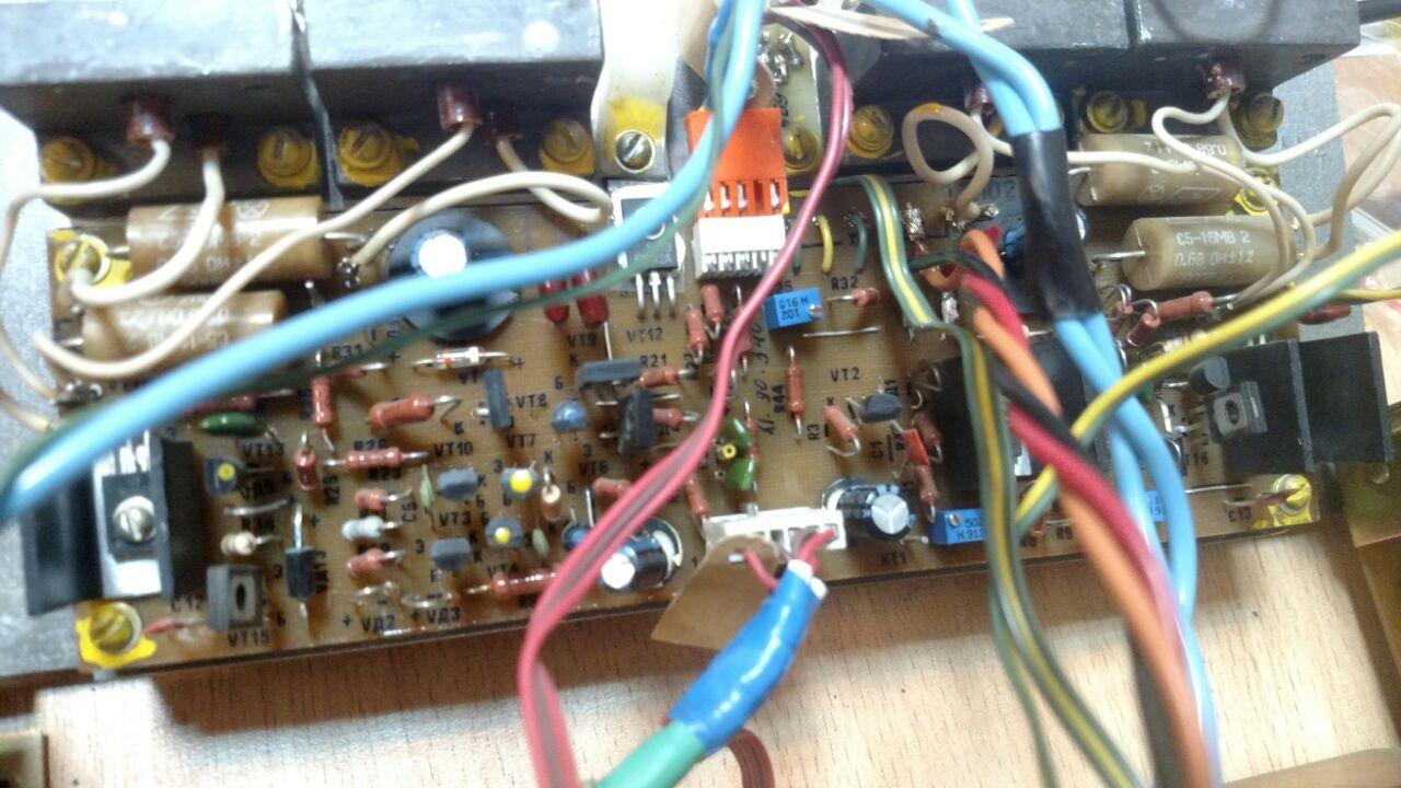

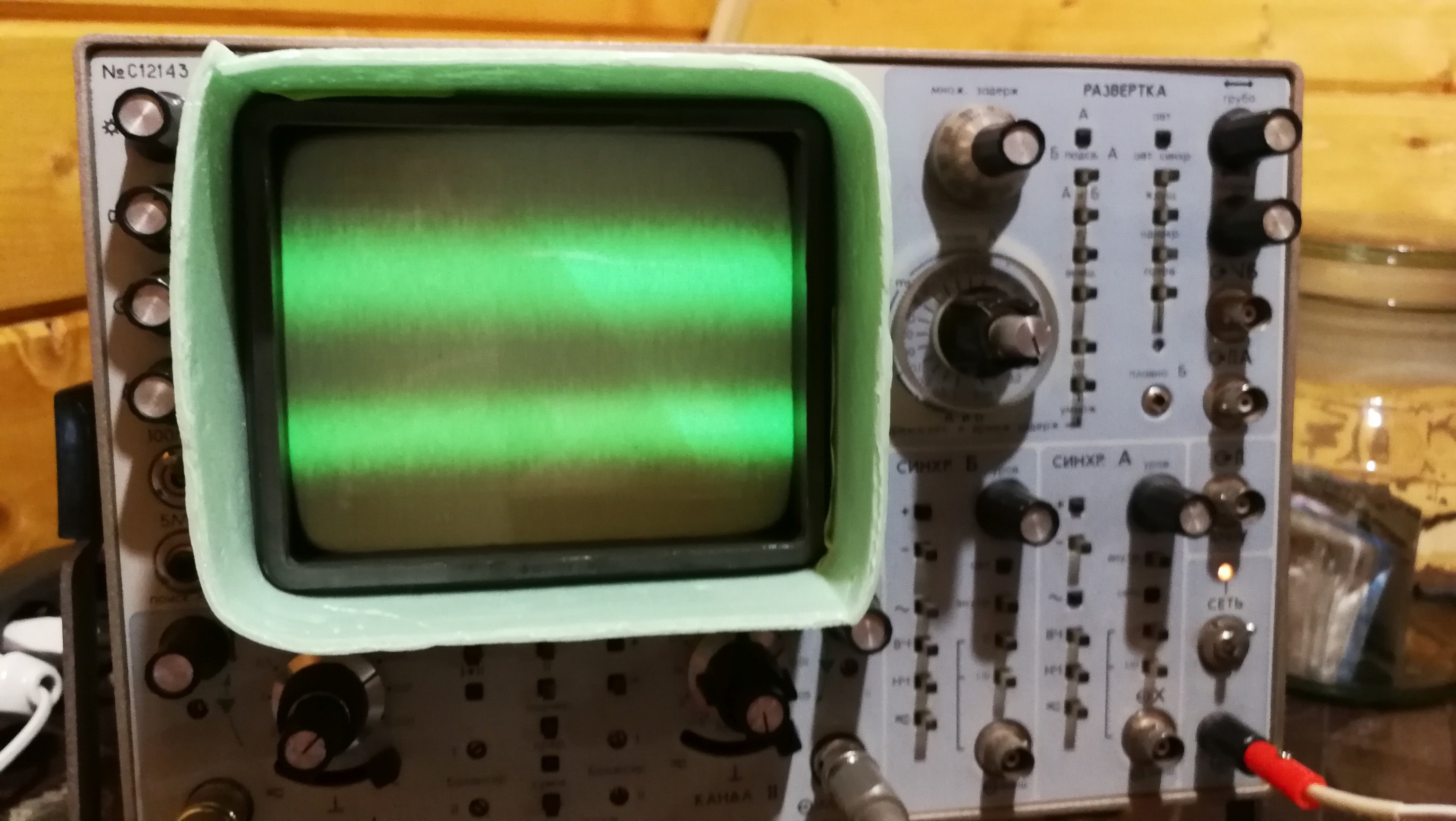

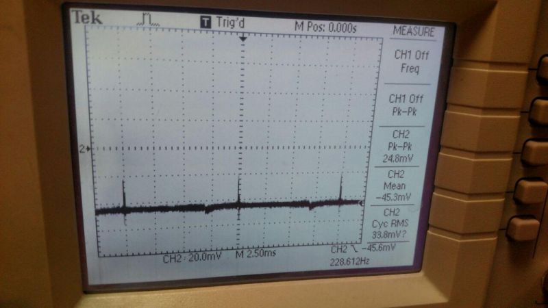

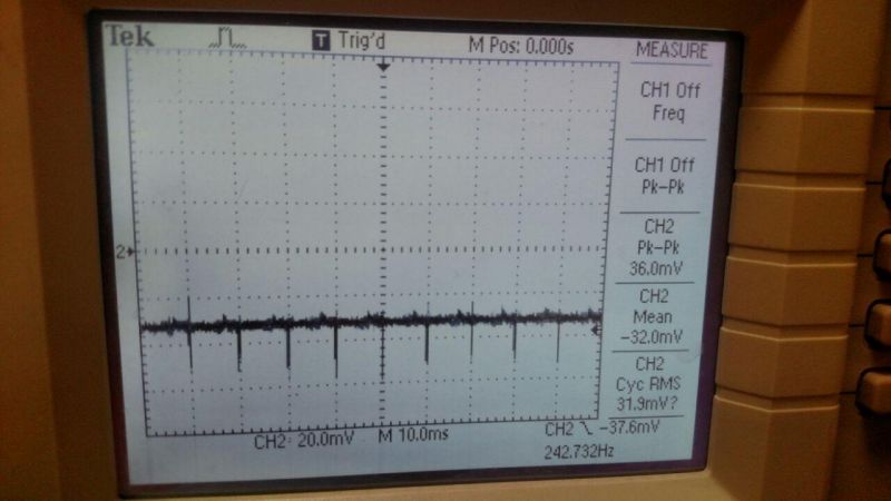

При замкнутом входе УМ, заметно (примерно в 30 см) слышно тон похожий на 100 Гц. Практически одинаково на обоих каналах.
Вот что видно:
Правый
Левый
Прошу помощи. Куда копать? Входной диф каскад?
Фото поциента:
* при измерениях экран трансформатора был снят
Правый:
Левый:

QZ_ писал(а):
Куда копать?
Сюда. https://radiokot.ru/forum/viewtopic.php?f=32&t=29503

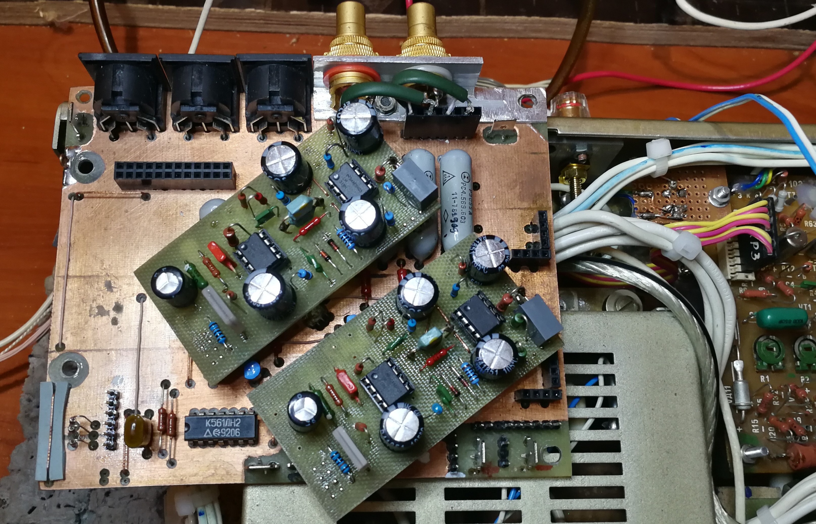

...интересует...предварительной частью.
Собственно все по заветам дедушки Берия и его товарища Вишну.
микрокап с этими чуваками полностью согласен, так что пробуем.
Входной коммутатор на основе ранее разработанного с герконовыми реле РЭС55, хорошие вещи не должны лежать без дела.
роль нормирующих усилителей выполняют композиты которые в виде субмодулей. субмодуль фоника оставлю проверенный SSC. Нормирующий усилитель мне нужен чтоб разогнать сигнал с аудиокарты.
Платка ТКРГ с набором родных кнопок управления входным коммутатором.
отключение ТК на тех же РЭС55.
в качестве буфера после РГ установлены два AD845 (похоже что оригинальные чипдейлпродал) со следящий связью по питанию, что для нас тут важно.
Ну и адапрированный Парафинчик под радики и топологию 017 машины.
темброблок будет тоже, но потом.
пока возня с топологией, в 017 она изначально не оптимальна, должен был увидеть это сразу, но не обратил внимание...
никаких схем не привожу, т.к. рано.

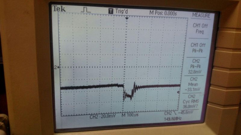

Вот такая гадость не дает мну покоя.
Сигнал с выходов УМ.
гадкакя наводка на хорошо свитый и закороченный шнурок по входу длиной 30см...
торчит на каких то 5-8мВ над шумами, но как это эту гадость хорощо слышно...
длительность ~ 3мсек, период ~ 10мсек.
синхрон с сетью.
ска.
На блок УМ ближе к трансу (ТС-210) лезет чуть сильнее.
транс в рубашке, но похер.
если вместо штурка поставить затычку-коротыш по входам, то по выходам чисто, шум только. никакой гадости.
ZZZ С Нами Бог ZZZ

Ловит по эфиру какое то говно. Может от LED лампочки, ЗУ и т.д.

kentgaryk, спасибо БРО. как то об этом не полумал.
я уже целое расследование затял, закошмарил коммутатор, РГ, потом снял их, делал шнурки межблочные с двойным экраном, бабара вместо результата
ZZZ С Нами Бог ZZZ

а, может, всё же импульсы от зарядки своих же электролитов....

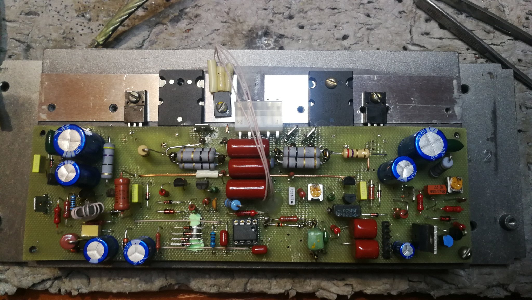

Враг сдает позиции, однако оказывает упорное сопротивление.
по итогу:
к входу УМ прицеплена витуха ~30cm. при закороченных или свободных концах витухи на выходах УМ нормальный шум.
ШУМ:
но, если объеденить общие витух и при этом замкнуть входы УМ, то на выходе УМ появлеяется она, кракозябра.
если входы разомкнуты - кракозябры нет.
если входы подклбчены к общему через резюк <50k - уровень кракозябры становиться равным и ниже уровня шумов УМ.
кракозябра:
только вот нехрней ней тут делать.
поэтому прошу раскритиковать печатку УМ.
в прицепе разрешение платки нормельное.
