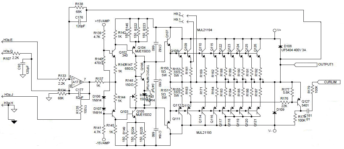

Здравствуйте, помогите мне пожалуйста разбить данный усилитель покаскадно, в ремонтах усилителей являюсь новичком, поэтому и выбрал Ваш сайт.
Принесли на ремонт усилитель Carvin DCM2570, (вот полная схема http://www.carvinservice.com/crg/schematic_finder.php) (прейдя по ссылке, в окошке "модель" написать 2570) по ходу проверки обнаружил сгоревший предохранитель, 3 пробитых выходных транзистора, в одном из каналов,заменил, через лампу 220х100Вт включаю усилитель, горит протекшн, неисправна сама микросхема NJM4565 (по схеме, А20) заменил.
На данный момент: Звука нет, сильно греются транзисторы (Q107,Q111 канал А) и (Q207,Q211 канал Б) больше минуты включенным лучше не держать, сдохнут. Через секунд 40-50, одновременно, плавно, загораются светодиоды "Сигнал" (на сколько я понимаю, происходит самовозбуждение усилителя)
Вот я собственно и хочу дальше действовать по "Методика ремонта УМЗЧ (делюсь опытом)" что и где конкретно нужно перерезать (отключить) что бы разбить данный усилитель покаскадно, просто боюсь пожечь выходные, живу на Сахалине, у нас их нет, а заказывать, около месяца ждать, да и не дешёвые они. Спасибо.

Надо подумкать. Из pdf-файла плоховато экспортировать рисунок. Очень нечетким получается.
Кое-как "вытащил" часть схемы оконечного усилителя. (вложение "АМР")
Начинать надо с проверки "выхлопа" (вложение "АМР01").
Соединить вместе базы драйверных транзисторов и через резистор 2.2...4,7 кОм подключить к общему проводу ("земляному"). Отключить датчик тока (красные кресты). Подать напряжение через лампы. Если "выхлопники" целые, на выходе должен быть ноль, лампы не горят. Подключаем нагрузку. Достаточно 20...50 Ом. Ноль остается, лампы не горят. Если одна из ламп загорается, а выход "перекашивает", ищем либо пробитый транзистор (К.З.), либо обрыв в противоположном плече!
При подаче синусоиды от генератора на красную линию на выходе (без нагрузки) должна тоже наблюдаться синусоида. С отечественными транзисторами она обычно имеет хорошо выраженную "ступеньку". А вот с импортными неоднократно наблюдал синусоиду без ступеньки. По-видимому, это зависит от качества транзисторов (очень малое напряжение насыщения при малых коллекторных токах). С нагрузкой ступенька будет обязательно. При этом начинают слабо гореть обе лампы. Поэтому амплитуда тестового сигнала должна быть максимально возможной для данного синусоидального генератора.
Следующим этапом идет проверка усилителя напряжения (вложение "АРМ02").
Перемыкается накоротко датчик температуры (красная линия) и к этой же точке подключается резистор ООС (тоже красная линия). На вход подается синусоида от генератора, но уже небольшой амплитуды (0,1...1 В). Проверка производится без какой-либо дополнительной нагрузки! На выходе должна быть усиленная синусоида.
Пока что достаточно, отпишитесь о результатах.
