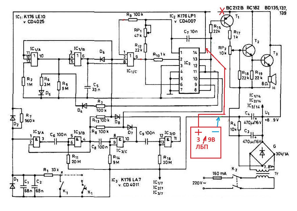

А Вы правильно транзистор запаяли? У КТ3107 база в середине.

Олегыч1, жалко, а "щелчки и и гул" и раньше КТ361 были или теперь только слышно стало?

МЕХАНИКД, да он базу с коллектором перепутал. Типично. :)))

МЕХАНИКД, щелчки и раньше были, с самого начала. Иногда один или два разя мог "прокрякать". Гул был тоже, но когда родной КТ361 заменил на свой такой же, то гула поменьше стало. А щелчки так же были...
Да, я обратил внимание на цоколевку. Может быть 3107 не очень удачный оказался... Он Б/У, но по мультиметру вроде живой.
В общем поставил назад КТ361 и пока вернулись к исходному варианту, как в начале темы: от штатного питания только щелкает, иногда может один два раза прокрякать. Гула практически не слышно сейчас.
МЕХАНИКД, попробую Ваш вариант с ЛБП
Можно и б/у, главное чтобы не было тока утечки между эмиттером и коллектором.
В схеме, предложенной МЕХАНИКД, присуствует разрыв связи по плюсу питания. В таком виде звука в динамике не будет, или будет, но не тот, который ожидается.
P.S. В этой схеме плюс питания используется в качестве общей шины.

А если бы нажимал еще быстрее чем позволяла кнопка и палец, он, наверное, только щелкал бы.
Мысль интересная, но в моем случае щелчки на своих местах вовремя отрабатывают. Всегда стандартно 4 щелчка, потом пробел и т.д.
Разрыв на плате пришлось в нескольких местах делать, т.к. в схеме все проще, а на практике узлы немного по другому разбросаны по плате. Поэтому прошу прощения, что долго не отвечал.
В общем подключил по варианту МЕХАНИКД, и работает, звучит, да так прикольно и реалистично, что приятно слушать даже)) Каждый "чирик" свою генерацию к концу понижает. А т.к. эти "чирики" сами по себе короткие, то очень реалистично получается 8)
Диапазон напряжений от ЛБП такой же, как я и писал выше: то есть от 7,4 вольта до 9 вольт. Если ниже 7,4 вольта, то соловей постепенно превращается в крякающего гуся, и т.д. До 7,4 вольта еще соловей различим. Ну так а что нам это дало? :)

Я до сих пор так и не понял, почему по отдельности все прекрасно работает, а если соединить обе части воедино, то косяки появляются, как будто нехват питания...
Вот эта схема прекрасно отрабатывает:
Добавлено after 7 minutes 6 seconds:
Может утечка при нагрузке в каком-то диоде, который просаживает нужный ток? :dont_know: Диоды на плате прозванивал досконально. Никаких нареканий не было.
Добавлено after 8 minutes:
Конфликт на 13 и 14 выводах ЛП1?

Чисто для порядку спрошу, родной динамик точно 8 омный был, а не 16?

Asmodey, Да, 8 Ом. И я на всякий случай подкидывал другой динамик тоже на 8 Ом.

Диодный мост замените. Из-за КЦ вечно проблемы возникали. Причем, иногда не сразу, а после "прогрева". Очень капризная деталька.

Asmodey, Я уже его поменял (писал об этом где-то в начале) на самодельный из 4 диодов 1N4007.
Кстати, в этой схеме динамик почему-то подключен в цепь эмиттера. Обычно нагрузку в коллекторную цепь включают :roll: Но загвоздка очевидно не в этом :)

Тогда остается трансформатор. Или предохранитель. В держателе предохранителя контакты не окислились?
Раз всё нравится, тогда прямо так и используйте. :)
Добавлено after 2 minutes 4 seconds:
Потому, что Вы полностью развязали питание цифровой части и УМЗЧ. В штатной схеме они связаны и УМЗЧ влияет на работу цифровой части.
Добавлено after 3 minutes 2 seconds:
Мы ещё раз убедились, что это ненормально и нужно с этим разбираться.
Теперь у нас вырисовывается два пути:
- разобраться в нестабильной работе цифровой части при снижении питания менее 7,4 В;
- снижать влияние УМЗЧ на цифру, модифицируя схему их общего питания.
Всё остальное - поиск компромиссов. Каким путём пойдём?

Потому что автор не слушает что ему говорят. Ему ещё на перых постах выдал данные транзисторов УЗЧ, которые нужно ВСЕ заменить на нормальные. Хотя бы аналоги. Или если Asmodey, у себя в"шарманке" посмотрит какие там стоят и выдаст их сюда. А не на 8А.
Выход сделан по схеме составного транзистора, поэтому и динамик включен в эмиттерную цепь. Что означает, что ток через 8 Ом идёт слишком большой. Он под большим :) "давлением" заменил только Т1 и испугался услышанных шумов, что всего лишь означало что коэфициент усиления
у КТ3107 выше чем у 361. Нет бы сразу все заменить и проблемы, во всяком случае я надеюсь, сама с собой :) рассосётся и соловей зачирикает.
Правда как будут выглядеть трели... не знаю.
Есть ещё варианты решения и в такой компановке, но подождём ещё паару страниц.
!!!!!!!! Именно. Поэтому УЗЧ и рыть надо.

На вкус, на цвет товарища нет (с). Олегыч1 от звучания имеющейся схемы с ЛБП восторгается. Может быть её и нужно оставить, "слегка" модернизировав блок питания. Пусть он сам теперь определяется.
