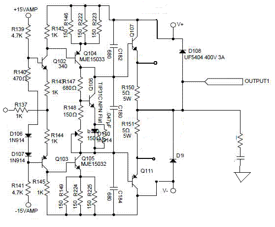

Доброго времени суток, попал ко мне конец Carvin DCM2570 после неудачного ремонта, все довольно похабно,много грязи (паяльной), перегревы текстолита, выгорены, резанные дорожки, перекусаные(занаяные) ноги тр-ов выхлопа. Проработал 5 минут и сдох, в следствии дохлые транзисторы в оконечнике, ОУ в усилители напряжения. Соответственно дохлое было заменено + мелочь в обвязке умножителя напряжения, емкость компенсации самовозбуждения в одном канале (второй нормально), все вычищено, пропаяно, востановлны дорожки. согласно методики проверил выхлоп, все хорошо. усилитель напряжения проверил немного по другому(preamp1), тоже нормально. Впаиаю ОУ в один канал, смотрю, все нормално, добовляю ОУ во второй канал, начинает вылазить высокочастотный сигнал в обоих каналах (без подачи сигнала на вход ОУ) вроде самовозбуждения, цепи обратных связей в порядке, цепь копенсации самовозбуждения в порядке, выпаиваешь 1 ОУ причем не важно какой все становица нормально. Подскажите что может быть. Заранее спасибо.

Самая первая мысль - потеряли емкость конденсаторы по питанию ОУ.

Доброго времени суток, поменян емкостя в питании ОУ(родные емкостя на предмет потери емкости внорме) нашел еще несколько битых чип емкостей в обвязке(заменил) результат остался неизменным. При подключении нагрузки на оконечник, самовозбуждение на входе/выходе ОУ проподает. при подаче сигнала в нго подмешивается какаято ерунда. индикатор clip открывается раньше чем индикатор signal. Help!

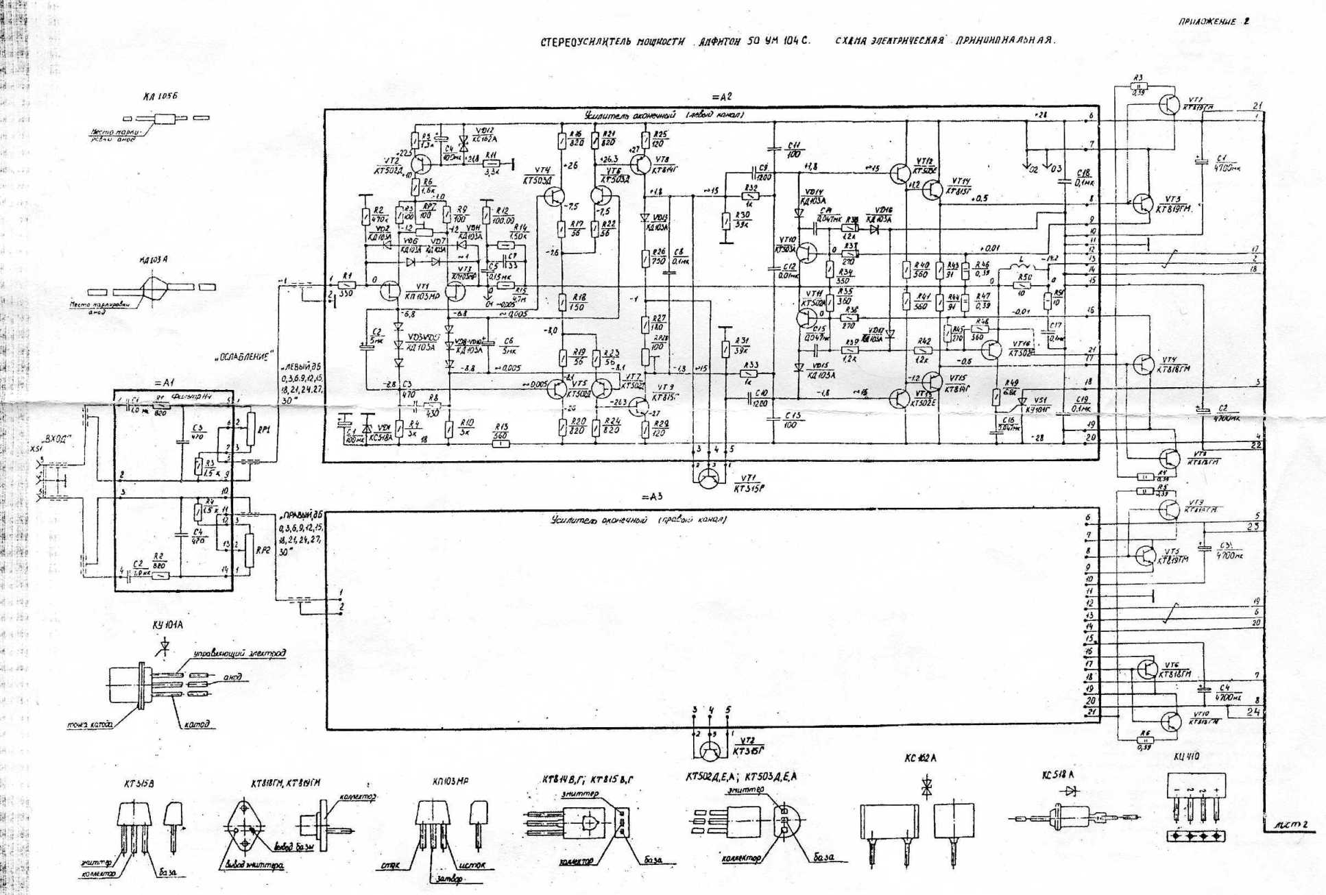

Уважаемый Falkonist что то Ваша методика не срабатывает применительно к амфитону 50УМ-104.
Разделил я его ,примерно как у Вас описано.В итоге -дифкаскад с усил.напряжения работают точно,а предвых. и выходные вроде работают ,а вроде и нет.Сигнала в 5 вольт у меня нет,а с ПК выходит около 1в,на выходе получается симметричная синусоида с ярко выраженной ступенькой,НО... в три раза тише ! Думаю ну может так и надо.Собираю в кучу -не работает!
Сигнал на вход-на выходе тишина.Уже не доверяю проверке в схеме беру все начиная с VT12 выпаиваю проверяю -все целое,на всякий случай меняю все вместе с вых. каскадом -такая же хрень.Сейчас вожусь со вторым каналом,проверил монтаж,припаял лампочки,включил!Любое прикосновение щупа тестера -загораются лампочки в положительном плече и срабатывает защита.отпаиваю вых. транзисторы(на предыдущем канале так делал мерял напряжения)
включаю, тут же сгорает R43 в эмитере VT14, ну думаю ага попался ,выпаиваю он целый.Ставлю назад припаиваю выходные,делю его на куски ,в итоге -дифкаскад с усил.напряжения работают,
а предвых. и выходные сгнал в три раза меньше.Я уже и не собираю его раз все повторяется.
Создал тему ,но совета полезного ни одного не получил.Может здесь кто ,что подскажет.Изображение

KOSTYADDD, 1) дайте ссылку на свою тему. Переедем туда. Если получится отремонтировать дистанционно, в эту тему дадим только выжимку, чтобы ее не засорять.
2) Выложите схему в читабельном варианте. По картинке в Вашем посте ничего рассмотреть невозможно.

viewtopic.php?f=32&t=92150
Нормальная схема весит 1 метр ,поэтому пишет слишком большой размер.

Ну так дайте на нее ссылку.
 Заголовок сообщения: Re: Методика ремонта УМЗЧ (делюсь опытом)
СообщениеДобавлено: Вс июл 28, 2013 20:48:47
Зарегистрирован: Чт июл 18, 2013 20:55:52
Сообщений: 49
Откуда: г.Бобруйск ,Беларусь
download/file.php?id=130101
