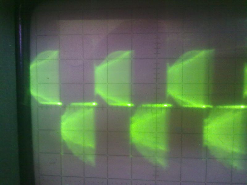

ну значит посмотрел я еще раз все... и все равно чего то не догоняю...отсоединил транс от инвертора(транс выдает 200 в ) , взял 60В(больше нету) постоянного стабильного напряжения с блока , включил починяемый блок , дабы проверить работу осциллографом полумостового инвертора. ну и вот собственного на базах транзисторов 0.2 в-дел ИзображениеИзображение
на первичной обмотке импульсного трансформатора, 10в-деление
и на вторичной обмотке силового транса
синхронизации лучше добиться не удалось)... ноо то нормально??
 Заголовок сообщения: Re: Не работает Источник постоянного тока Б5-47
СообщениеДобавлено: Вт апр 29, 2014 19:40:10
Рейтинг сообщений: 50
Зарегистрирован: Вт окт 30, 2007 20:53:15
Сообщений: 2781
Откуда: Россия,Челябинск
Только одна осциллограмма лично меня смущает - на базах транзисторов напряжение около 0,5V в то время, как на схеме блока указано 3,5V.
