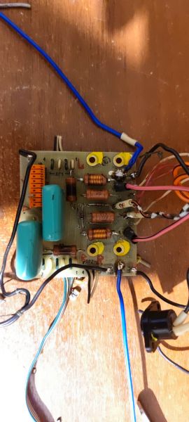

Приветствую
Подскажите, по какой причине могли поджарицо R1, R2 на плате А10 ?
https://img.radiokot.ru/files/155827/me ... 6bksvb.jpg

Возбуд, скорее всего, раз горит резистор Цобеля.

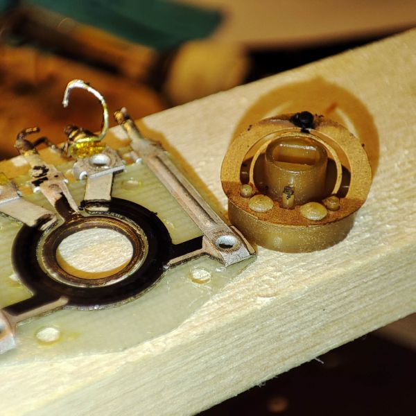

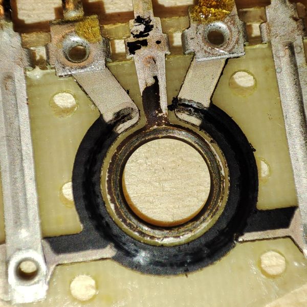

Доброго времени суток. Год доходили ручки до сего аппарата. Отпуск, сорваны окаменевшие пломбы... Подготовлены кондесаторы по списку составленному со схем.... И тут начались удивления. Полярные электролиты скончались почти все до 100 мкф. на одном 5 мкф определился ка 1500 пФ с резистором на 1 кОм впослед. Бочки живые, даже сопротивление в норме. лежачие по питанию на 2200 все таки поменял на новые, пусть будут. В основных платах как проходные указаны на схеме полярные 2 мкФ, в реале - неполярники на 5 мкф 50 вольт... Почти все сохранили емкость, но... опять внутренне сопротивление поползло. в одном 50 Ом, в другом полкилоома... Поставил согласно схемы имеющиеся полярные 2,2 мкФ (ну купил их я согласно схемы, а не согласно смонтированных). Пока так, работают, посмотрим. РГ, песня с бубном. Выбил медные штифты, разобрал полностью. Поковки с напылением живые, даже по виду новые - да и сам усилитель похож на стоявший на витрине, ни царапинки (кроме двух снизу и сзади). Промыл спиртом, позвал на помощь технический чистый вазелин... Смазал подковки, подумал... И еще помазал. :) Шуршания после сборки от РГ нет вообще. Вместо выбитых медных штифтов поставил 2 длинных винтика М1,6 по длине плюс гайка. Стянулось отлично. за неимением на рынке нового вполне рабочий вариант проверенный не десятках 302-х электроник. но там проще - там просто жестяная крышка... Текстолит. Паял и плакал. первая же попытка выпаять конденсатор стала плачевной - пока прогревал и отгибал от дорожки загнутую ножку кондесатора в 7-8 мм длиной - отлетел клей под медью, дорожка повисла... :( БФ-2 в помощь. и таких было несколько. Помог такой способ: кусачками скусывал ножку с припоем под корень, очень острыми новыми кусачками, паяльником с отсосом расплавлял точку и тутже удалял припой, без ножек кондесатор просто вываливался сам. снова БФ, прогрев дорожки для приклейки, новая деталь... Что еще удивило... Все ругают или восхваляют платы залитые лаком. Вы где такие аппараты берете? Ни одной платы с лаком, все чистые! Еще - несоответствие номиналов в схемах и в плате... И даже платы не соответствуют. Году выпуска... плата защиты с россыпью подстроечников... Это так понимаю ранние ЭФ17, а вот по номиналам резисторов в оконечниках - это поздняя 50У-017. Пайка отдельная песня. куча запаянных вместе ножек, которые просто потом разделили канцелярским ножом пропилив текстолит на полглубины, почти все платы в таких зарубах... Много холодной пайки. переключатели выпаивать не стал, залил очистителем контактов с вечера, утром продул, залил еще раз (есть такая роскошь - оригинальный очиститель контактов от окислов и грязи BMW, хоошо чистит и не портит платы, лак, краску). Работают как новые. Вот как то так. Аппарат если память не изменяет, сентябрь 1993 года, похоже со складов собрали все платы всех ревизий, запаяли что осталось из деталей - и в магазины. Итог - понаблюдаю, может поменяю флажки на хорошую пленку но потом. А пока погрею на нагрузке, посмотрю возбуды и завалы, отстрою оконечники. На одном канале постоянка меньше сотки вольта, на втором 0,14 вольта. и поставлю в пару к новому прибою 024. тот уже восстановлен и ждет усилитель. :) фото почти не делал - забыл. но разобранный РГ имеется. нужно - выложу. Нет - ну и ладно с ним.

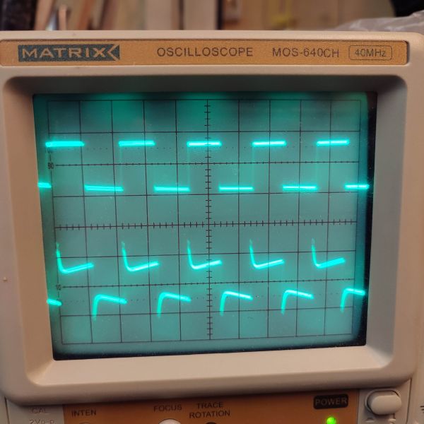

Доброго времени суток. Продолжение эпопеи. вот фото РГ в разборке. До чистки.

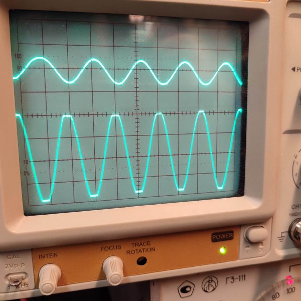

Прогрел усилитель несколько часов на 30% мощности на 1кГц, постоянка на выходе левого и правого канала уплыла на несколько тысячных вольта, возможно погрешность мультиметра или измерений. Игнорирую.
Напряжение на выходе. Без клипа примерно 16,7 вольт на 4 Ом нагрузке, с началом клипа - 17,4 вольт.
На синусе все отлично. верх - вход оконечника. Низ - сигнал на нагрузке. От 50 Гц до 10 кГц визуально все хорошо. К 20 кГц чуть падает уровень, возможно тембр не в центре, и как кажется глазу, начинает появляться мусор в сигнале, линия теряет идеальную четкость, чуть мылит. может китайские провода, может оконечник. На входе оконечника сигнал чистый. Но вот на меандре - возникли ряд боооольших вопросов.
Верхняя линия прямоугольник на входе оконечника. Нижнее подобие с выбросами - на нагрузке, 4 Ом, около 25 Вт. По индикатору усилителя.
Вот с этим выбросами и хочу побороться... Поведение обоих каналов абсолютно идентично на картике осциллографа для невооруженного взгляда. Очки не в счет. В какую сторону смотреть?
корректировки ОУ блока регулировки громкости.
Добавлено after 2 minutes 31 second:
проверьте еще раз. источником выбросов является блок РГ в большинстве случаев.
обратный наклон полки меандра очень похож на действие блока тембров.

Принято. Будем смотреть еще раз. Но уже написано выше и фото: верхний меандр ровный на входе платы УМ , а всплески- на выходе платы. Но прогоню еще раз. По результату да/нет отпишу как сделаю.

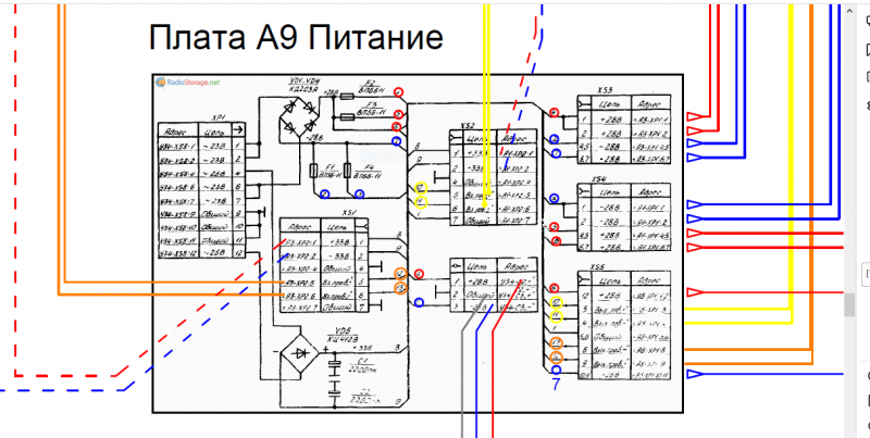

Добрый день. Решил снова пользоваться сим усилком. Для начала решил проверить режимы-начал с БП и обнаружил, что там где должно идти с трансформатора 23 в у меня идёт 28 в и после в итоге после моста и кондёров уже около 38 вольт!!! Усилок работает , но греются параметрические стабилизаторы на плате защиты. Откуда , блин, такие напряжения?
Добавлено after 1 minute 40 seconds:
Добавлено after 3 minutes 12 seconds:
Т.е на параметриеские стабилизаторы приходит 38 вольт вместо 28. Но они работают (15.6 в) но естественно греются. Как так?

Для начала решил проверить режимы-начал с БП...
Вот его и покажите, зачем какие-то ОУ? Только чтоб можно было различить мелочи...

Слил в PDF, отсутствие ошибок не гарантирую. но все лучше чем пялиться в заводскую блок схему.

ale0525, на ХХ напряжения высокие. 38В это норма. под нагрузкой просядет.
пусть греются, нхрена им не будет

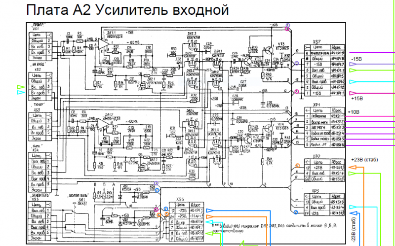

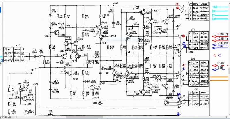

Ещё проблемка вылезла со входным блоком
Добавлено after 5 minutes 1 second:
Не проходит сигнал . Подал синусоиду на вход, на базе и эмитере VT1 и 2 она есть , а на базе VT 3 и 4 синусоиды нет. Выпаял 3 и 4 , а они рабочие.
Добавлено after 2 minutes 15 seconds:
Я понял, что это просто повторитель на двух транзисторах.
А и не должно быть, сигнал на коллекторе.
