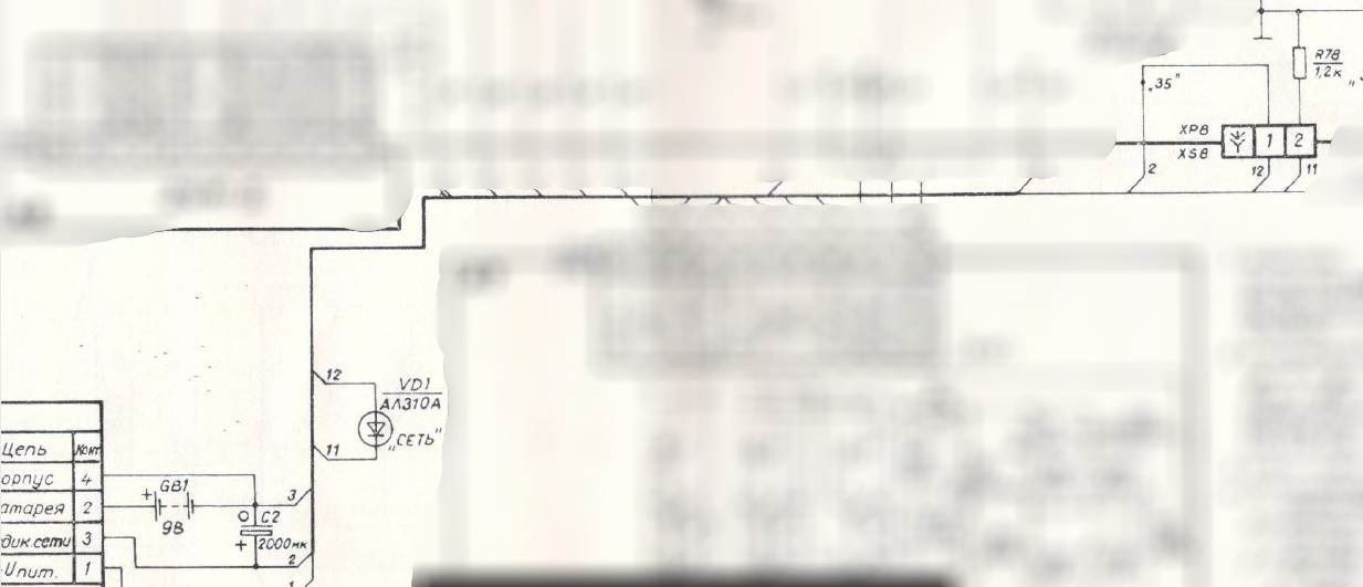

aGGreSSor писал(а):
На светодиод (АЛ310А) после резистора приходит 1,2В. Никаких 17В (как я читал в блогах) на этот светодиод не идёт, это ошибка.
Плюс С2 (15...17 вольт) -> точка 35 -> анод VD1 -> катод VD1 -> R78 -> земля.
