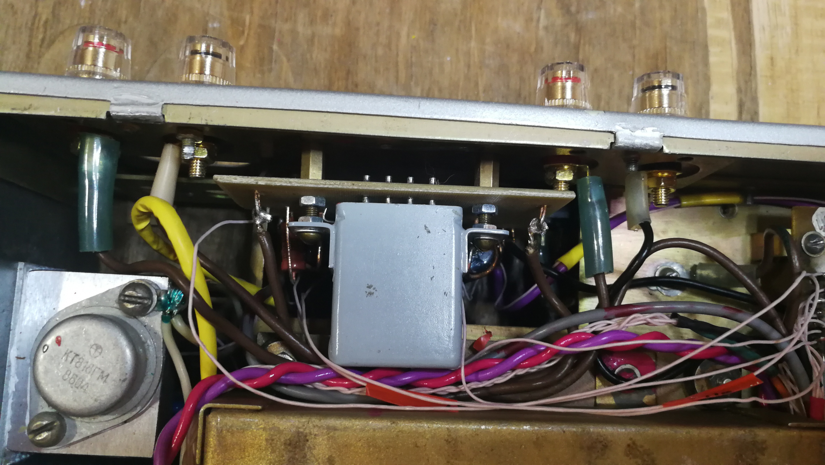

Переделал блок коммутации выхода УМ.
распрощался с РЭС-6 и тире-точка.
и так по мелочи.
П.С. Админ, перекньте плиз тему в раздел усилители, все тут слышно и видно.

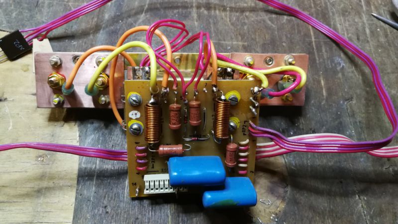

появилась платкЭ
в 017 плата РГ совмещена с кнопками управления селектора входов,
ТК по НЧ отключаемая с помощью РЭС15.
пинтупин совместима с большинством версий Электроник ЭФ017.
единственное отличение от оригинала - не меняется К усиления ОУ в режиме "проигрыватель" , лениво было.
родная крутилка насаживается бес проблем, если немного рассверлить отверстие в насадке сверлом 6мм.

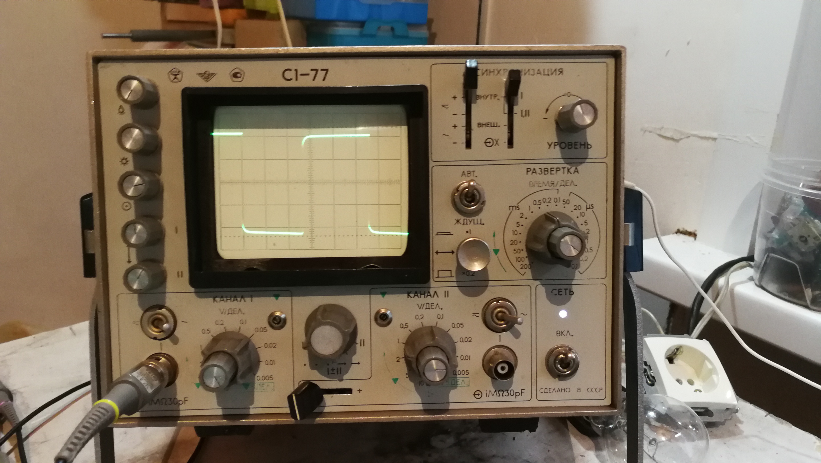

..кстати, ты погонял компенсацию на меандре..?
..я на эту шляпу наткнулся, когда генерил ТК в Радиотехнику - уж очень было сильнО желание иметь ТК не только по низам (за это отвечает нижняя ветка), но и по верхам (за нее - верхняя)..моделировал в микрокапе - там углядел изменение полосы пропускания, но насколько сильно - было непонятно..а вот когда начал гонять на меандре жалезный вариант - вот тута это и всплыло..завал фронта по переду не особо сильный, но вполне видимый..после того, как я захреначил отключение этой цепи для того, чтобы на слух (хотя бы) понять, насколько это критично, сразу был получен ответ - да, разница ухом заметна..т.е, до тех пор, пока ты не докрутил ручку громкости до половины, все зер гуд, а вот как тока пошел дальше - тут на это как раз и нарываешься..
 Заголовок сообщения: Re: Электроника 50У-017С
СообщениеДобавлено: Вт июл 23, 2019 23:49:07
Карма: 41
Рейтинг сообщений: 2989
Сообщений: 3482
Откуда: Казань
Изображение.
Сделал сейчас. Заваливает конечно, да не критично.

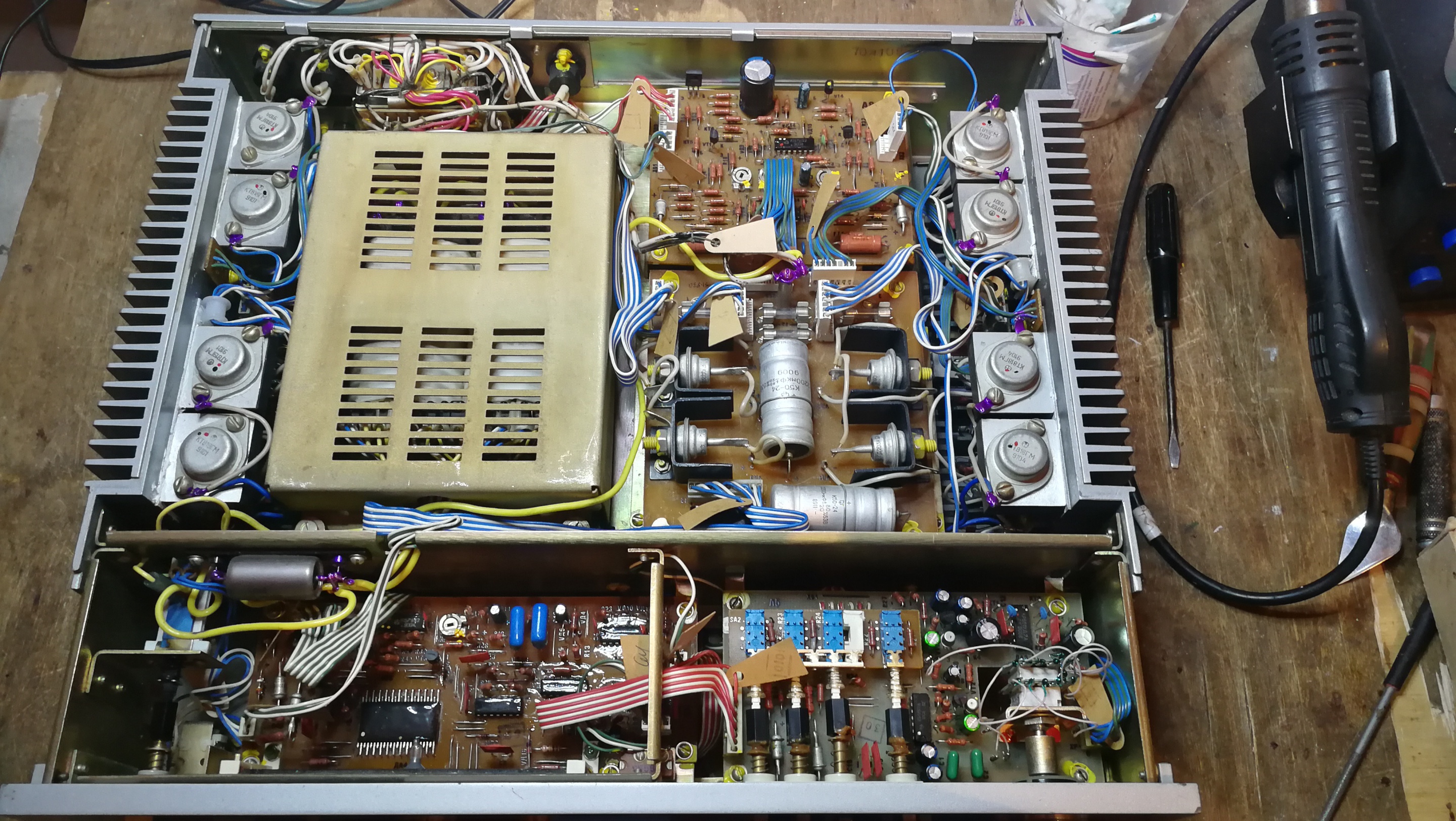

Откуда: Казань
Рейтинг сообщения: 5
Хорошие вещи делали на Элеконе.
Особенно рад когда попадаться аппараты в прекрасном состоянии, пролежавшие на антресолях последние 28 лет).
Под пломбами
С постсоветской пылью внутри.
Остается только махнуть пару-тройку делалюшек.
100 вт на 4 ома до клипа, не обманули коммунисты)
Технически красивый усилитель, толстый металл, литая передняя панель, транс с виброразвязкой.
Что то менять в там экземпляре было бы преступлением.
