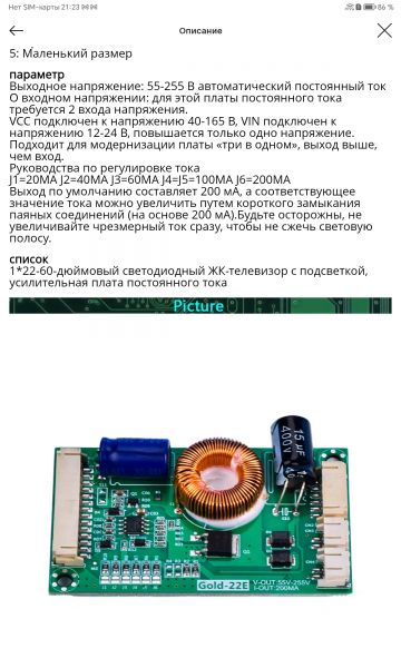

На алиэкспресс нашёл драйвер с параметрами: Vcc-40-165v, Vin-12-24v, Vout-55-255. Не могу понять зачем два питания? Их одновременно подключать или на выбор исходя из имеющегося в наличии источника? Можно ли на него подать напряжение с блока питания телевизора 60вольт?
 Заголовок сообщения: Re: Замена ламп CCFL на ленту COB в телевизоре SHARP
СообщениеДобавлено: Пн май 19, 2025 23:21:45
Карма: 182
Рейтинг сообщений: 8337
Сообщений: 20106
Откуда: Рыбинск
Одновременно, более низким питается микросхема драйвера, более высоким силовая его часть. Так сделано и во многих телевизорах.
СообщениеДобавлено: Вт май 20, 2025 08:14:36
Зарегистрирован: Чт ноя 24, 2011 12:39:13
Сообщений: 114
Отлично. У меня как раз и 13в и 60в на плате имеется. Вот их и буду подключать. Потребность во внешнем блоке питания отпадает.

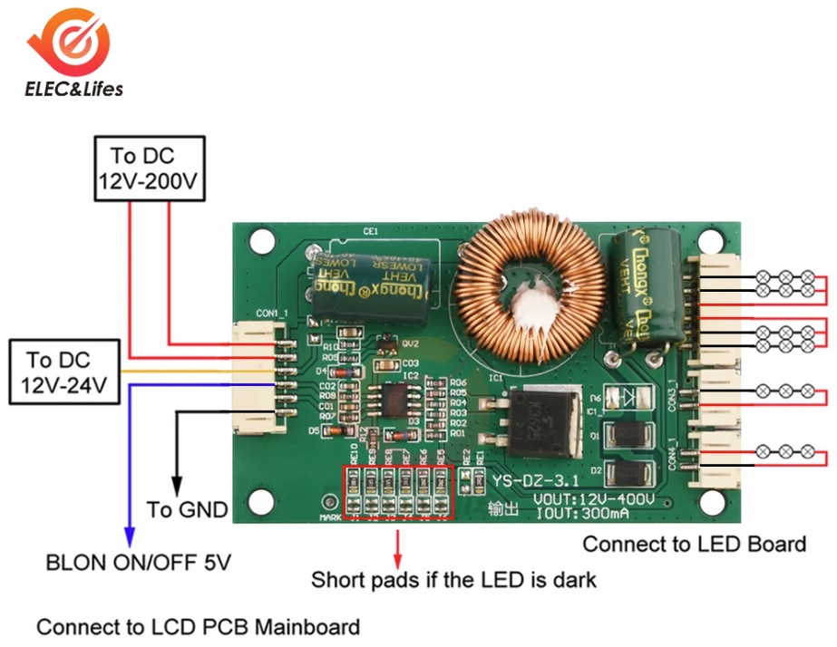

Подскажите пожалуйста, почему у драйвера подсветки для подключения входного напряжения по линии 12-200v два контакта.? Как правильно подключить?
Драйвер подсветки.jpg [144.46 KiB]
СообщениеДобавлено: Ср май 28, 2025 13:09:03
Рейтинг сообщений: 2241
Сообщений: 19880
Это два плюса параллельно провода, там токи большие
СообщениеДобавлено: Ср май 28, 2025 14:36:02
Сообщений: 114
Т.е. на каждый контакт я подаю имеющиеся +60 вольт (те что шли на инвертор)?

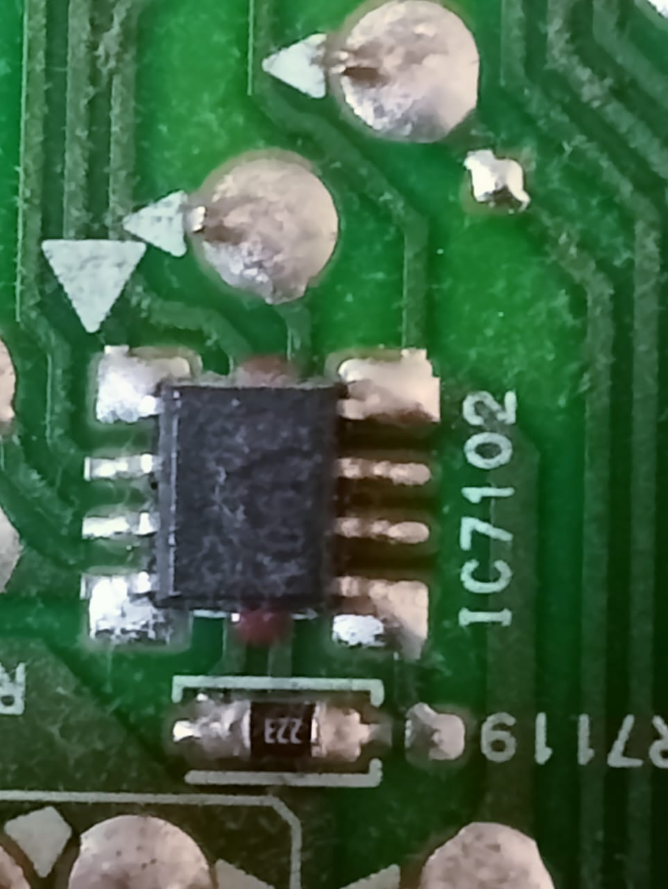

И так, возвращаюсь к ремонту телевизора. Плату драйвера я получил, светодиодные планки на руках. Демонтировал плату инвертора (в данном случае лишний элемент). Снял плату блока питания чтобы обойти защиту инвертора, но тут столкнулся с проблемой - маркировка шимки не читается. Как только я не пытался фотокамерой на телефоне сфокусироваться на детали, ничего не видно. Поиск в инете тоже ничего не дал. Схема которую я нашел в таком качестве что при увеличении ничего не разглядеть. Помогите опознать шим, чтобы выбрать вариант отключения защиты инвертора. Фото схемы и фото шим прилагаю.
Ссылка на схему - https://manualmachine.com/sharp/rdenca2 ... schematic/
СообщениеДобавлено: Чт июн 19, 2025 12:22:31
Сообщений: 19880
Как понять обойти защиту инвертора? И зачем в блок питания полез. И схема по ссылке требует регистрацию чтоб скачать
Добавлено after 48 minutes 5 seconds:
Разьем P2302 на материнке, 5 нога.
СообщениеДобавлено: Чт июн 19, 2025 12:26:57
Сообщений: 114
Как я понял, чтобы на драйвер лед подсветки подать 60в нужно отключить защиту инвертора иначе блок питания будет уходить в дежурку.
СообщениеДобавлено: Чт июн 19, 2025 12:30:54
Карма: 182
Сообщений: 20106
Откуда: Рыбинск
Если инвертор отключить от блока питания, то сигнала ошибки быть не должно. Она идет с инвертора на мэйн, а мэйн уже блок питания отключает.
Я в таких 32х теликах отключал провод сигнала ошибки в разъеме и телик не выключался. И становилось понятно, что неисправно, в нескольких случаях лампы, в двух - микросхема инвертора BD какая то там, попыток запуска подсветки при этом вообще не было.
