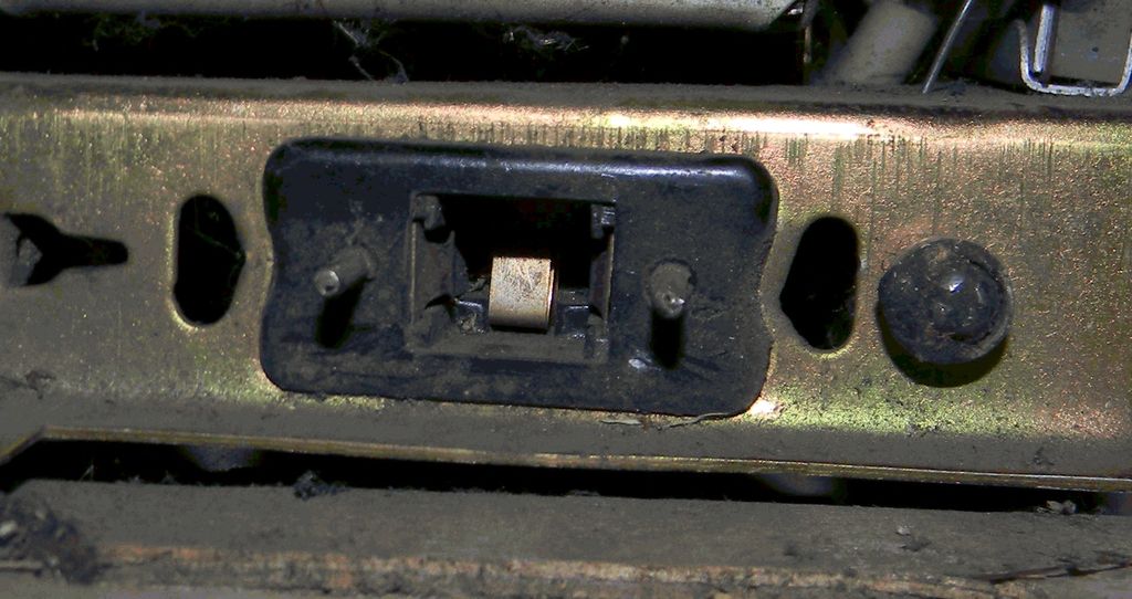

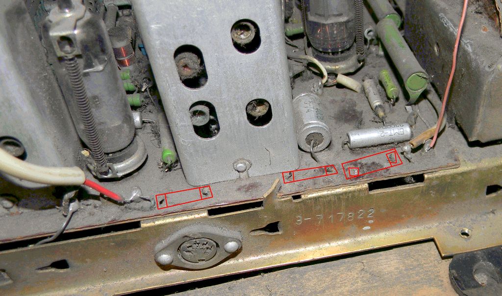

А у меня вопрос на несколько другую тему: у меня на плате выдрано 3 резистора. Смотрел по схеме, ничего не понял. Может подскажите, какие там номиналы?
И ещё: как к такому разъему питания подключить сеть? (у меня родного провода нет)

Два крайних справа, как я понял, это резисторы частотнозависимой ООС R15 и R30 на 1 КОм - цепь регулятора тембра (со вторички выходного транса в катод лампы предусилителя). Наверное, какой-нибудь аудиоХвил "дорабатывал" :))) Тритий, над гнездом СГ-5, не определить, смотри по схеме откуда и куда идут дорожки.
В сетевом разъёме стоит предохранитель:
http://rw6ase.narod.ru/000/rpl_s1/rekord310_21.jpg

А кто-нибудь может скинуть фотку платы (сверху, чтоб элементы были видны), а то такое подозрение, что минимум ещё 4 элемента выдрано.
И если можно, то фотку механизма регулировки частот.
