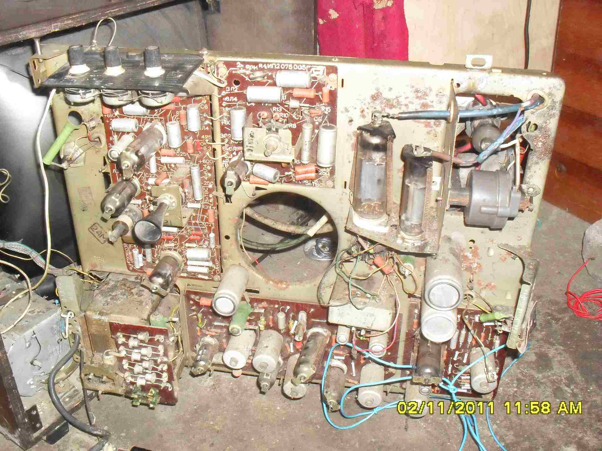

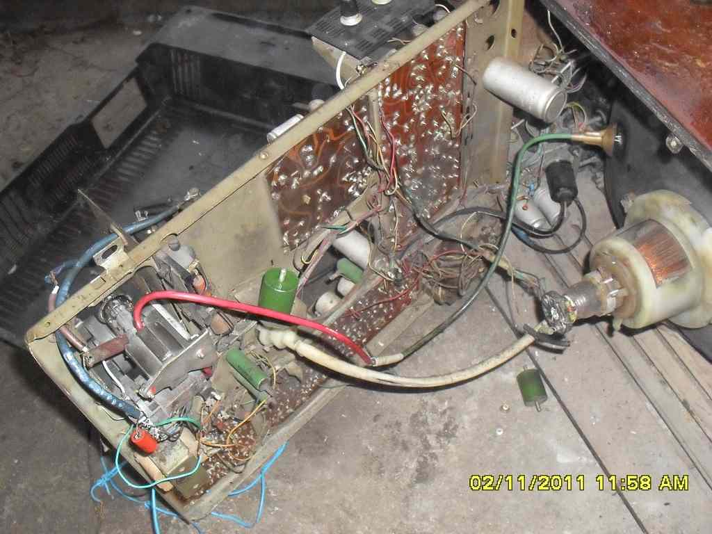

СообщениеДобавлено: Пн дек 26, 2011 19:52:27
Карма: 14
Рейтинг сообщений: 24
Зарегистрирован: Вт июн 28, 2011 12:11:50
Сообщений: 3443
Откуда: Россия,Ставропольский край, ст.Бекешевская
рекорд 345 написано на передней панели ,
а рекорд в 312 на задней крышке.
вот фото внутренностей
imag2e.jpg [69.23 KiB]
image.jpg [181.21 KiB]

 Заголовок сообщения: Re: не работает 3улпт-50-3 рекорд345
СообщениеДобавлено: Пн дек 26, 2011 21:42:16
Карма: 13
Рейтинг сообщений: 12
Зарегистрирован: Чт фев 05, 2009 20:00:32
Сообщений: 2471
Откуда: Ижевск
Вот и ТВЗ нашёлся!!!!!
