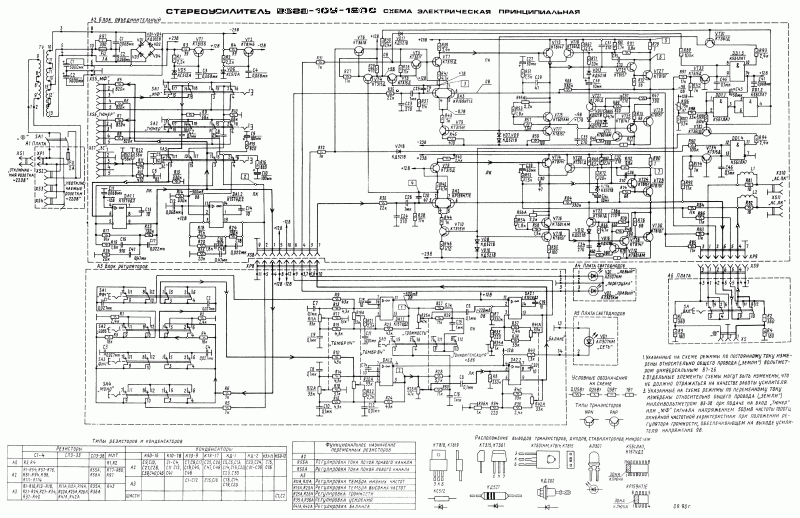

Доброго времени суток! Подскажите кто знает в плане ремонта. При выключении щелкает один канал, и он же подхрипывает на низких , как будто звуковая катушка динамика цепляет( динамик проверял исправный)

Это надо схему защиты проверять, она там на логике сделана. Без схемы не скажу, какие именно микросхемы.

vega10u120s3.jpg [255.69 KiB]

561ЛА7 и транзисторы VT3 -VT6, VT31 - 34.

искажения по низким вроде победил поставив одинаковые конденсаторы в блоке питания, а щелчок при выключении остался, но если раньше он был цвырк, то теперь просто щелчок

При выключении не доводилось искать причины, но я бы начал с проверки конденсаторов поблизости и в составе узла защиты, в районе названных выше деталей.
Да и их тоже проверить не мешает.
Схема защиты должна успеть заблокировать тракта усилителей до разряда конденсаторов питания, чтобы не было щелчка.

Кондёры питания- общие на 2 канала, их замена идентично влияет на оба канала.
Прокрутить диоды моста- окись под крепежом.
Проверить кондёр в ОС УМ- или проще заменить все, их там аж 7 шт.
На щёлчок влияет VT7.
Подстроечники промыть. На А3 заменить R35 на постоянный.
