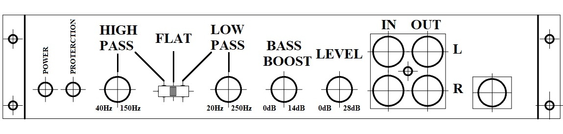

Большое спасибо за помощь. Разобрался с крутилками. Вот что получилось.
Правда не уверен, что верно определил частоты среза фильтров, потому что не знаю что считать границой. Толи начало уменьшение амплитуды, толи когда амплитуда полностью уменьшилась
Снижение амплитуды на 3дБ, то есть в 1,41 раза от максимального
