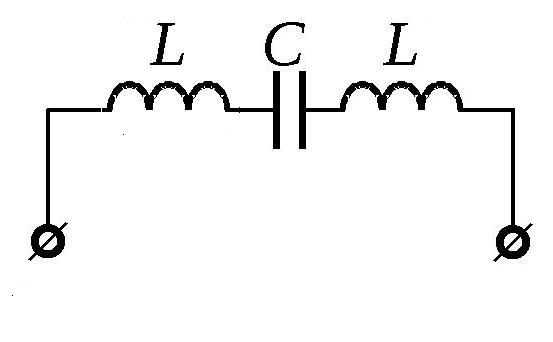

Рафаэль62 писал(а):
Все знают про ненадежные (оранжевые)керамические кондеры К10-7В установленные в блоке ксдв-пч.Можно ли их заменить на военную зеленую керамику КМ5?
Можно.
Рафаэль62 писал(а):
Будет ли толк от такой замены в плане звука?
В плане звука нет.
Рафаэль62 писал(а):
А если керамику заменить на пленочные,или нет разницы?
Смотря где. Если керамику заменить на пленочные конденсаторы в радиотракте, то станет только хуже.
Плёночные конденсаторы в основном низкочастотные, обкладки у таких конденсаторов обычно свёрнуты спиралью, и по сути представляют из себя две катушки индуктивности с ёмкостью посредине, как следствие имеют место потери на ВЧ.
Такие плёночные конденсаторы структурно можно представить так:
Рафаэль62 писал(а):
допустимо ли вместо 0.047мкф поставить 0.01- 0.033?
Смотря в каком участке схемы стоит, и за что отвечает.

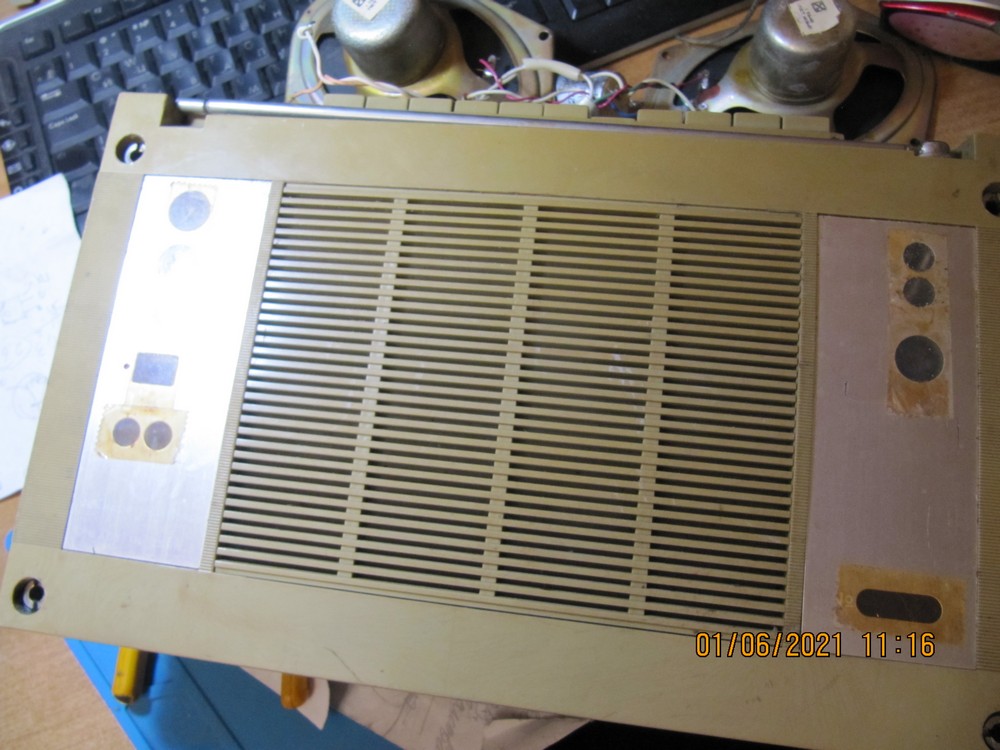

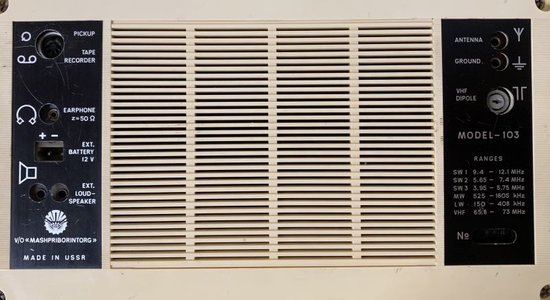

Просьба, у кого есть Рига 103, выложить фото в хорошем качестве, без перекосов, надписей задней стенки, общее и по отдельности. На моей полностью отсутствуют. Попробую распечатать на самоклейке. Или, может, кто посоветует как восстановить?
