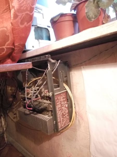

Во-первых не работает одна из самых стильных, если так можно выразиться функций этого магнитофона - стрелочный контроль уровня. С самого начала не работал. В каком режиме он вообще должен работать?
В режиме запись.
Куда смотреть в первую очередь?
В инструкцию по эксплуатации.
Второе и более важное - очень тихо и возможно не очень качественно играет кассета.
Головки т ЛПМ размагнитили, или как всегда?
Каков износ/запил бошки?

Тогда нужно смотреть в каком состоянии универсальная головка. Если не запилена в ноль, тогда усилитель воспроизведения не фурычит.
Но следует учесть, что второклашки Кометы, Ноты и Маяки с лентой МЭК1 выше 12,5 КГц не писали и не читали.
Каков износ/запил бошки?[/uquote]
Кассеты, возможно, какие-то и размагниченные, но я попробовал много разных кассет, которые хранились в разных местах - одинаково тихо и некачественно играют. По сравнению с тем звуком, который магнитофон выдает в режиме усилителя, со внешнего источника, звук проигрываемой кассеты - это какой-то тихий дряблый звучок, даже звуком назвать сложно.)
Я подумал не возиться с ремонтом функции магнитофона, хоть у меня много кассет осталось, но 98 либо давно уже оцифрованы, либо скачаны опять же давно уже во Flac и Ape. Остались несколько кассет не самых ценных, ради которых чинить магнитофон, не обладая достаточным уровнем навыка - думаю, не лучшая затея.) А вот коллекция музыки в цифровых форматах у меня большая, в качестве усилителя, магнитофон и его колонки работают довольно неплохо, что меня удивило даже. Я не думал что старый магнитофон, который соседи несли на помойку, а я у них отобрал - будет звучать лучше чем Microlab solo-2 и solo-5. Не по всем параметрам, наверняка и , наверняка можно ещё улучшить звучание, но вот так сразу - и я и друзья оценили, что качество неплохое. Не очень хороший высокочастотный динамик и область разделения частот между динамиками - звучит хреново с искажениями. Но в целом - мидбас, нижесредние - звучат очень неплохо. И метал неплохо играет, кроме обозначеной области и классика нормально и современные танцевальные стили - вообще хорошо. Поэтому я думаю отключить в нем мотор вообще и использовать как усилитель с колонками, для воспроизведения со внешнего источника.

Я поинтересовался у прошлых хозяев, которые его на помойку несли - "как часто использовали, в среднем - сколько слушали его в месяц или в год". Сказали, что стоял на даче, в летние месяцы иногда слушали кассеты - иногда в день 2-3 кассеты, а потом неделю ни одной, потом ещё пол кассеты, потом опять стоял и т.д. То есть он в основном просто стоял и использовали его довольно мало. Может в отдельные дни - по несколько кассет, но в основном - просто стоял. И это было все с 88 года по 95-97, а дальше его давно уже просто не использовали - вот и решили выкинуть, а я решил взять себе такую вещь.))
Вот теперь, с учетом того, что функция магнитофона работает очень плохо, мотор очень скрипит и постоянно крутит, у меня нет достаточных навыков в ремонте аппаратуры, вся моя музыка (примерно на 98%) на компьютере, в основном в Lossless. (кассет тоже много осталось - но часть от времени испортилась, часть оцифрована, а главная часть скачана в лосслесс форматах). Осталось не так много кассет и в основном не особо ценных. Ради этого чинить магнитофон - не думаю, что целесообразно. Если бы я специализировался на ремонте радиоаппаратуры - это было бы ещё логично, а так - не самый лучший выход. Гораздо лучше для меня было бы, если бы он хорошо работал просто в режиме усилителя, для воспроизведения со внешнего источника. Может это и не лучший звук, но вполне неплохой, можно будет ещё проапгрейдить что-то, уверен, что можно ещё лучше сделать. По крайней мере и сейчас эта комета звучит довольно неплохо.
Чтобы сделать задуманное, мне нужно отключить мотор, который включается сразу при включении и включен всегда в любом режиме. Мотор очень сильно шумит, при том, что в данных обстоятельствах не нужен. Как технологичнее всего, правильнее отключить его? В каком месте? Можете пожалуйста объяснить? Могу предоставить фото нужного узла и также прикладываю схему. Скажите пожалуйста - в каком месте его лучше отключить?
Схема Кометы 225
https://ibb.co/QNWmCnq

https://img.radiokot.ru/files/150180/2xzsndtua3.jpg" https://img.radiokot.ru/files/150180/th ... ndtua3.jpg вона там разъем по схеме за двигателем, его и отключить. А мотор даже в нулевой Комете всегда стартует и работает постоянно при включении в Сеть
Добавлено after 59 seconds:
Е2- XS9
Правильное решение))
