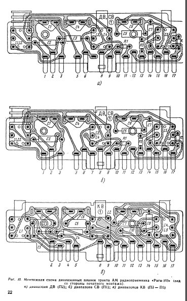

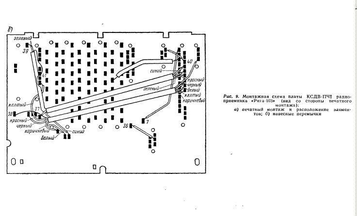

Добрый день. Если у кого есть монтажная схема расположения элементов на плате планок КСДВ - пришлите плз или опубликуйте на форуме.Нигде не нашел.

112234.jpg [202.01 KiB]
112233.jpg [89.11 KiB]
112235.jpg [55.91 KiB]
В книжке Переносные радиоприёмники первого класса (В.И.Дерябин, А.М.Рыбаков)
