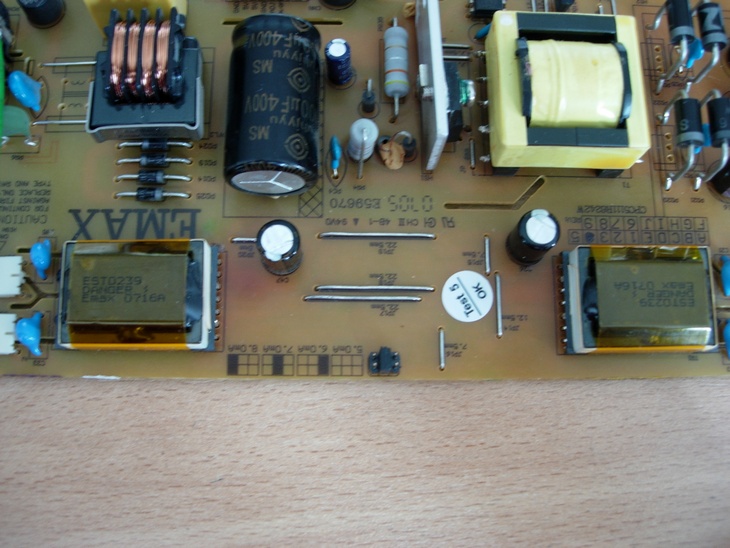

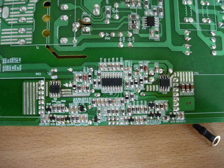

Ребята, есть проблемка. Принесли монитор. Называется Optiquest Q191wb Схема инвертора у него какая-то странная. Не симметричная. Перепаял ключи, проверил предохранители, поменял кондёры. Не помогло. Изображение появляется на 0,5 сек и "перезагрузка". Фото инвертора прилагаю. Посмотрите, кто сталкивался с таким. Куда дальше копать? А еще на плате перемычка для выбора какого-то тока инвертора. Как она может повлиять на работу монитора?

Померяй сопротивления обмоток трансформаторов, проверь не отгорели ли провода ламп подсветки (придётся разобрать матрицу))

Сопротивления такие:
между 1 и 2 0,5 Ом
между 3 и 4 сопротивление прыгает. Каждый раз новое. Минимум показывало 1,7 МОм. Максимум 20 МОм. Может конденсаторы 3 штуки которых так влияют?
между 4 и 5 0,5 Ом
между 3 и 5 эффект тот же что и между 3 и 4
Накопал аналогичную схему инвертора. Она в прикрепленном файле на второй страничке.
О, голубчик, похоже сгорели обе (!) повышающих обмотки! Просто за счёт пробоя лампы вспыхивают, однако после срабатывает защита. Надо визуально осмотреть инверторные трансы на предмет прогорания, сажи, черноты.

Не согласен. Присмотрелся повнимательнее. Оказывается первичная обмотка припаяна только к 2й и 5й ногам, если смотреть сверху вниз когда плата лежит инвертором кверху. То есть там где кондёры шунтируют ноги трансформатора - к ногам транса ничего не подключено. Никаких обмоток. Значит эти мегомы там появляются через другие элементы платы. Но никак не через обмотку транса. И еще вопрос. На сколько часто сгорает микруха, которая раскачивает при помощи ключей напругу? Может её стоит поменять?
пережте дорожки, и померте нормально вторичные обмотки
по поводу микры, еслиб она сгорела то инвертор не запускался вообще
проблема может быть в её обвязке

Не надо ничего резать(резаки бывают такие, что потом девайс можно выкинуть).
Вторичная обмотка должна быть..., блин, я вам , как букварь перечитываю, во вторичке - килоомы, небольшие(1-3).
Да, не было бы вторичной обмотки, вырубался бы аппарат, просто не там измеряете.

А шипит/сверестит - это неустойчивая частота преобразователя инвертора. Смотрите RC-задающую цепочку на микросхеме ШИМа инвертора.
