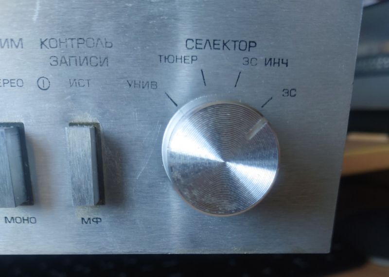

Расшифровку, пожалуйста.
Это лёгкий намёк на неисправность селектора входов Изображение
должен находиться в крайнем правои положении

OlegO, у меня так в начале и стоял селектор, но сейчас ещё раз пройдусь по режимам и подробно распишу.
Добавлено after 43 minutes 9 seconds:
Режим селектора ЗС - фон на контакте 5 разъёма ЗС, контакте 1 разъёма магнитофон воспр., контактах 1 и 3 разъёма магнитофон запись.
Режим селектора ЗС ИНЧ - фон на контакте 5 разъёма ЗС, контакте 1 разъёма магнитофон воспр., контактах 1 и 3 разъёма магнитофон запись.
Режим селектора ТЮНЕР - фон на контакте 3 и 5 (очень тихий) разъёма тюнер, контакте 3 (тихий) разъёма универ., 3 и 5 (тихий) разъёма магнитофон воспр., контактах 1, 4 (тихий), 5 (тихий) и 3 разъёма магн. запись.
Режим селектора УНИВ. - Фон в контакте 5 (очень тихий) разъёма ЗС, контакте 3 (очень тихий) разъёма тюнер, контактах 3, 5 (тихий) и 1 (тихий) разъёма универ., контактах 3, 5, 4, 1 разъёма магнитофон воспр., контактах 3, 5, 4, 1 разъёма магнитофон запись.
