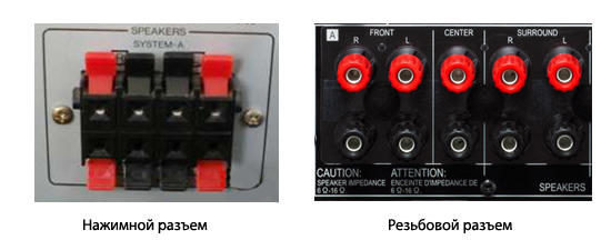

Подскажите про разъёмы те, что на фото. У меня они с выключателем, а в интернете везде представлены простые. Весь интернет уже на изнанку вывернул. Хочу поменять, ато у меня уже раздолбанные, на одном выключатель не работает (постоянно выключен). Как мне такие разъёмы найти?
Зачем упираться именно в такие гнёзда? :dont_know: Они же нужны для того, чтобы отключать внутренние динамики при подключении внешних колонок.
Поставь обыкновенные, а для отключения внутренних динамиков можно установить тумблер, отдельно.
Или, как вариант, установить реле, которое будет переключать выход. А реле включать дополнительной кнопкой.

Я уже думал про это, у меня даже маленький двойной тумблер имеется. Может и сами разъёмы тоже сменить на что-нибудь современное? Что посоветуете? Ато эти точка-тире уже прилично устарели.

Как вариант - на зажимы. Конечно, придётся и шасси растачивать, и заднюю стенку...
Тоже вариант.

Заказал зажимы. Просто и удобно.
