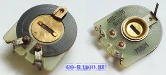

И подстроечники тоже заменил на такие:

А я не про темброблок и громкость, я про подстроечники на платах :
Полное "Г" :kill:

У меня такие стояли:
Они находу выёживались! То один канал "уплывёт", то индикатор сдохнет! :evil:
Я плюнул, и заменил на алюминиевые-герметичные и забыл! :music:
У вас может тоже такая фигня быть... :dont_know:

В принцыпе чтобы понять что он неисправный достаточно проверить сопротивление, немного покрутить и вернуть в это же положение, крутив смотреть как изменяется сопротивление
 Заголовок сообщения: Re: Восстановление работоспособности магнитофона Орбита МПК-
СообщениеДобавлено: Пт окт 07, 2016 14:57:18
Карма: 110
Рейтинг сообщений: 6673
Сообщений: 11291
Откуда: Одесса - мама
Бегунок во время измерения может контачить, но потом, когда его оставить в покое - он может выкинуть всякую всячину: от пропадания контакта, до КЗ. По этому, если есть подозрение - лучше менять.
У меня немного другие, как на фото 7275. Но будут подозрения, заменю
