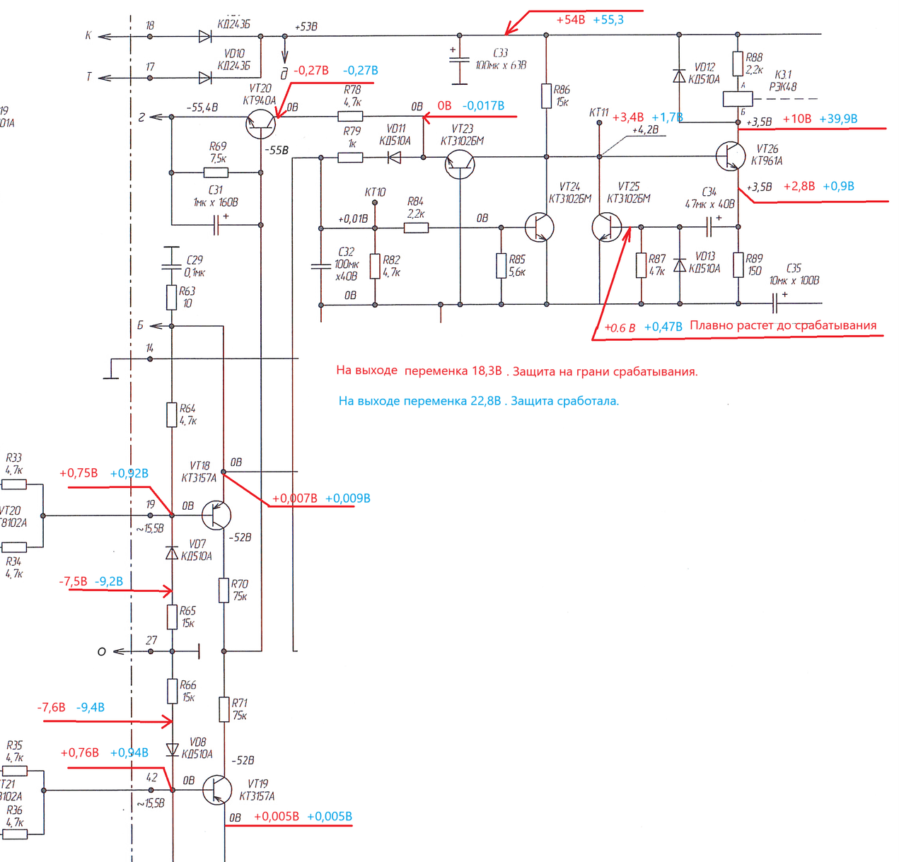

SSkot, конечно же речь идёт о мили вольтах, я не правильно написал, только все всё поняли так как надо. У меня нет таких приборов, чтоб измерить мега вольты.
Поломка реальная, возбуждение присутствует на обоих каналах и защита срабатывает при указанном напряжении

Измерения до и в момент ухода в защиту, в указанных точках будут?
Возможно уже приближаясь к 18В. будет видно где начинает меняться напряжения... в схеме защиты.
Было бы интересно, перед самым срабатыванием, увидеть эти изменения..
и сравнить.

Произвел измерения, действительно отрабатывает защита по току VT18-19. На их базах нарастает постоянка с каждым щелчком РГ причем на одном канале она выше. Имеем вот, что : сигнал подается на оба канала, нагрузка не подключена
U вых / 1,3В / 2,2В / 4,2В / 5,7В / 8,1В / 9,8В / 11,8В / 14,5В / 17,9В защита на / 22,3В защита
б VT18 / 0,004 /0,042 / 0,125 / 0,188 / 0,29 / 0,36 / 0,45 / 0,56 / 0,7 грани сра- / 0,89 сработала
б VT19 / 0,045 / 0,088 / 0,165 / 0,23 / 0,33 / 0,4 / 0,49 / 0,6 / 0,74 батывания / 0,93
при этом на обоих выходах постоянка составляет 0,01В.
Измерения на КТ11 :
U вых / 5,7В / 8,1В / 9,8В / 11,8В / 14,5В / 18,2- защита отработала.
КТ11 / 4,18В / 4,16 / 4,15 / 4,15 / 4,1 / 3,75
КТ10 ( С32, база VT24 ) до срабатывания защиты 0, после Uвых. 22,3В - КТ10 -0,013В; 28,4В - -0,045В

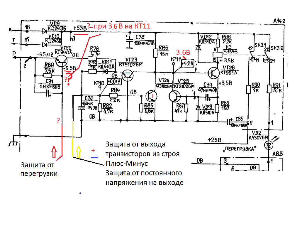

блок тембров в этом усилителе включен в цепь ОС усилителя мощности, поэтому для определения причины самовозбуждения я бы временно ТБ исключил.
защиту теребонтках при самовозбуде идея не очень, но на плате защиты установлены цепи цобеля, без которых некоторые УМ могут самовозбуждаться.
и самовозбуждение сопровождается генерацией на частотах порядка 10^6 Гц, но не как не в 10^3 как вы писали.
ня бы сверял режимы по постояному напряжегнию со схемой на предмет расхождения более чем на +/-20%.

не совсем понял- не стыкуется "на обоих выходах" это где? Тогда откуда на КТ10 взялось, а на выходах осталось???? Они же связаны.
Или другие выхода?
Я просил на базе VT20 замерить изменения- не увидел в замерах. И на его коллекторе не помешало бы.
Поскольку на КТ10 напряжение может появиться, как я вижу, только после открывания VT20 через VT23-вангую, это может показать замер на его эмитере должно показать около 0.7В.
Вопрос что делать? На выходе 4.7к настраивать ???? или симметрию.... не знаю

Напряжение выхода снимал с катушек, чтоб избежать потерю сигнала при размыкании реле.
Перемерил напряжение ещё раз и обнаружил, что постоянка на выходе, всё же появляется, но это заметно когда защита находится на грани срабатывания ( само включится- выключится, не отсекаясь до конца) и только в этот момент улавливается 250мВ на выходе. При сработанной защите на выходе 0.
На коллекторе VT20 при увеличении сигнала напряжение полднимается, перед срабатыванием, достигает 250мВ. Открытием VT20,23 управляют VT18,19 которые срабатывают от превышения напряжения на их переходе БЭ.
Значит Надо копать усилитель. Обнаружил, что на КТ5 0.31В а на КТ6. 0.51 На КТ5 , как-то маловато.
Замеры произвожу с выключенным ТБ, все регуляторы в среднем положении. Можно попробовать, сигнал подавать сразу на вход усилителя.
А это для чего? Наверное выравнивать между точками 5 и6 ???
Выравнивай...

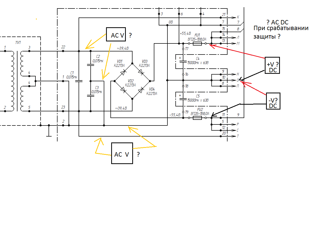

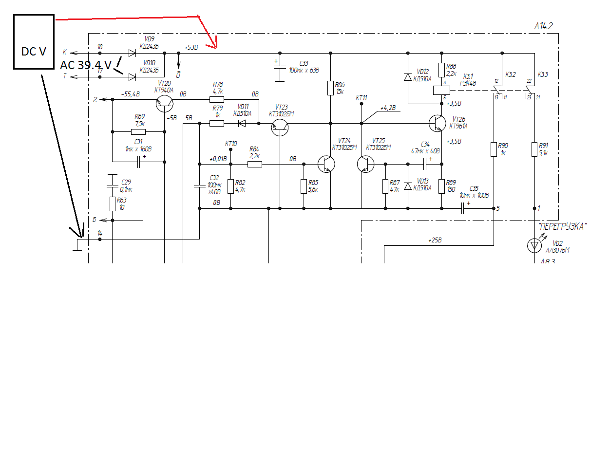

Все замеры указать на схеме, в точках замера, чтоб не рыскать между словами и схемой.
Меньше слов, работать со схемой. Только выводы и соображения, а замеры указывать на схеме!!!
В схеме защиты + 53В после диодов ещё замерь после срабатывания защиты.
Остальное по схеме.
С4 и С5 проверял- менял? 15000мкФ.
ESR?

Произвел замеры. В схеме указал напряжения без нагрузки, при срабатывании защиты напряжение питания не падает, 55,6В С нагрузкой 8Ом защита срабатывает на один щелчек РГ раньше ( при 15,6В начинает звенеть реле, при 18,3В отключается, питание проседает до 52,6В . С4 иС5 проверял 14700 и 14860 мкФ

Xander0779,
Круто всё "разрисовал" -теперь надо что-то делать.
Вторую картинку ты не проверил -до моста переменку в средней точке. АС 39,4- Пост выше . И ESR конденсаторов не микрофарады. 15000.
Как я вижу ситуацию, идёт перекос по напряжению, относительно средней точки питания.
Судя по ситуации, надо искать по какой цепи идёт отключение.
Исходя из моего предположения о перекосе напряжения, надо VT25 "выдернуть" и так же проверять как ты и делал.
Замеры теперь уже не надо делать. Только проверить сработает защита или нет без VT25.
Думаю из-за перекоса на его базу приходит напряжение открывания его.
VT23 на базу тоже будет приходить это же напряжения "перекоса" -пока так его назовём.
Но выпаять пока только VT25. Методом исключения.
Потом, исходя из результата, будем дальше "думать".
R88 поставил 1,5К .После включения перегрузка гаснет в течении 0,5 сек. При достижении сигнала 18,3 В начинает звенеть реле, при увеличении сигнала звон усиливается но реле не срабатывает полностью. На выходе постоянка 0,005В и 0,003В
Поскольку просаживается напряжение питания, то и на реле приходит меньше.
Надо подобрать резистор R88 чтоб реле не звенело.
Замерь сперва режимы транзистора VT26 при 18,3 В.. На Базе,коллекторе и эмиттере. Если ничего критичного нет то ставь R88 на 1к и проверь ещё раз как будет реле работать.
но откуда оно берется понять не могу, как и напряжение в -7,2 вольта между VD7 и R 65 и в противоположном плече так-же.
Ты же мериешь напряжения от общего- середины питания, Плюс и Минус 56В. Это значит что на Общем проводе Плюс 7.2 В. Это напряжение и приходит на Базу VT25, через общий провод. А питание защиты идёт от переменки (у тебя 41,3 В.) через два диода VD9, VD10 отдельно от моста.
Поэтому я и просил замерить относительно средней точки конденсаторы, до моста. Может от них уже перекос идёт по переменке.

[uquote="МЕХАНИКД",url="/forum/viewtopic.php?p=4682527#p4682527"]
Защита срабатывает при достижении , 18.3 В на выходе. Разница лишь в том, что с подключенной нагрузкой она отключается в 18,3 В, радиаторы прогреваются в меру, как должно быть, питание проседает до 53,6 В,
То что проседает напряжение- это плохо :).
С 56В., как ты писал, после моста. До 53,6В. Разница охеренная. Ну да ладно. Одна из проблем этого усилка один мост,
питание обоих каналов от одного выпрямителя и двух электролитов.
Нужен очень точный подбор режимов ... Тут явно перекос напряжения из-за разного потребления тока в каждом канале. И поэтому вместо нуля на общем проводе появляется плюсовой потенциал, который в итоге и появляется на базе VT5.
И перекос, как мне это видится идёт от разницы усиления обоих каналов. то есть по "переменке". Думаю что надо прослеживать сигнал в обоих каналах по каскадно, начиная до регулятора громкости и дальше до выхода. Сам регулятор громкости тут, может уже разницу давать....
Грязь внутри, короче не регулятор, а сплошные контактные площадки.... выравнивать будет не легко :) .
Напряжение проседает только с резисторами в нагрузке, при пустом выходе защита срабатывает без проседания питания питание остается + - 56 и выше.
Сигнал на обоих каналах одинаковый до РГ 200мВ после , при выходном 18,3 , на одном 102мВ на втором 103мВ, дальше тоже все ровно отслеживал покаскадно. Сейчас ( после регулировки симметрии) даже на точках 19 и 42 ,при увеличении громкости, напряжение повышается равномерно на обоих каналах.
Регулятор разбирал промывал, потертости залил автомобильным лаком, предварительно заклеив контактные площадки, при его вращении не издается шумов ( на экране осцилографа).
Этот усилитель достался мне много лет назад с данной болячкой, но я грешил на то, что подключал 4 Омную акустику, но когда появилась 8 Омная, ничего не изменилось. В один прекрасный день он перестал работать. Мне все удалось востановить и отрегулировать кроме вот этого недуга.
