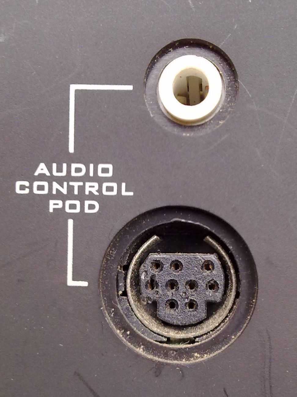

Покажите пожалуйста наглядно как пронумерованы разъемы на audio control pod
Вот нашел такую раскладку
для Gigaworks s 750 она такая же?
И не могу понять, какие выводы нужно замкнуть что бы появился звук?

Можно разобрать аппарат и посмотреть, куда подключены выводы разъема.
Или померять сопротивления: выводы массы должны быть соединены между собой и с корпусом разъема;
сопротивление между массой и +5В должно быть порядка 1 кОм, между массой и SDA, SCL - на несколько килоом
больше, между массой и аудио - бесконечность.
Для включения соединить ON/OFF и +5В.

Народ помогите пожалуйста. Исходя из этой раскладки, где какие выводы и что нужно замкнуть или ...
Промерял тестером между корпусом и всеми контактами +5 В не нашел! Только 12 В на 8 выводе. Снял заднюю крышку но там все так плотно упаковано что не подберешься к этим контактам! Что делать как быть.

Надо было сфотографировать плату...
Можно поэкспериментировать - кратковременно подключать 12 В через резистор 10 кОм
к разным контактам, если включится, то аудиовходы будет нетрудно найти.

Во общем какая то беда с эти сабом.
Вот что у меня получилось. Сопротивления между корпусом и 3 и 7 выводами 0,9 кОм. вывод №9 закорочен на корпус.
По питанию: 1, 2 и 5 выводы примерно по 7 Вольт. Вывод №8 12В. Выводы 4 и 6 такое ощущение как будто через конденсатор соединенны с корпусом. Возможно мой саб и нерабочий! Хотя зеленая лампочка горит при включении.
Через резистор замыкал контакты никакой реакции не было. На верное нужно будет его разбирать и переделывать под свои нужды (он мне как саб нужен).

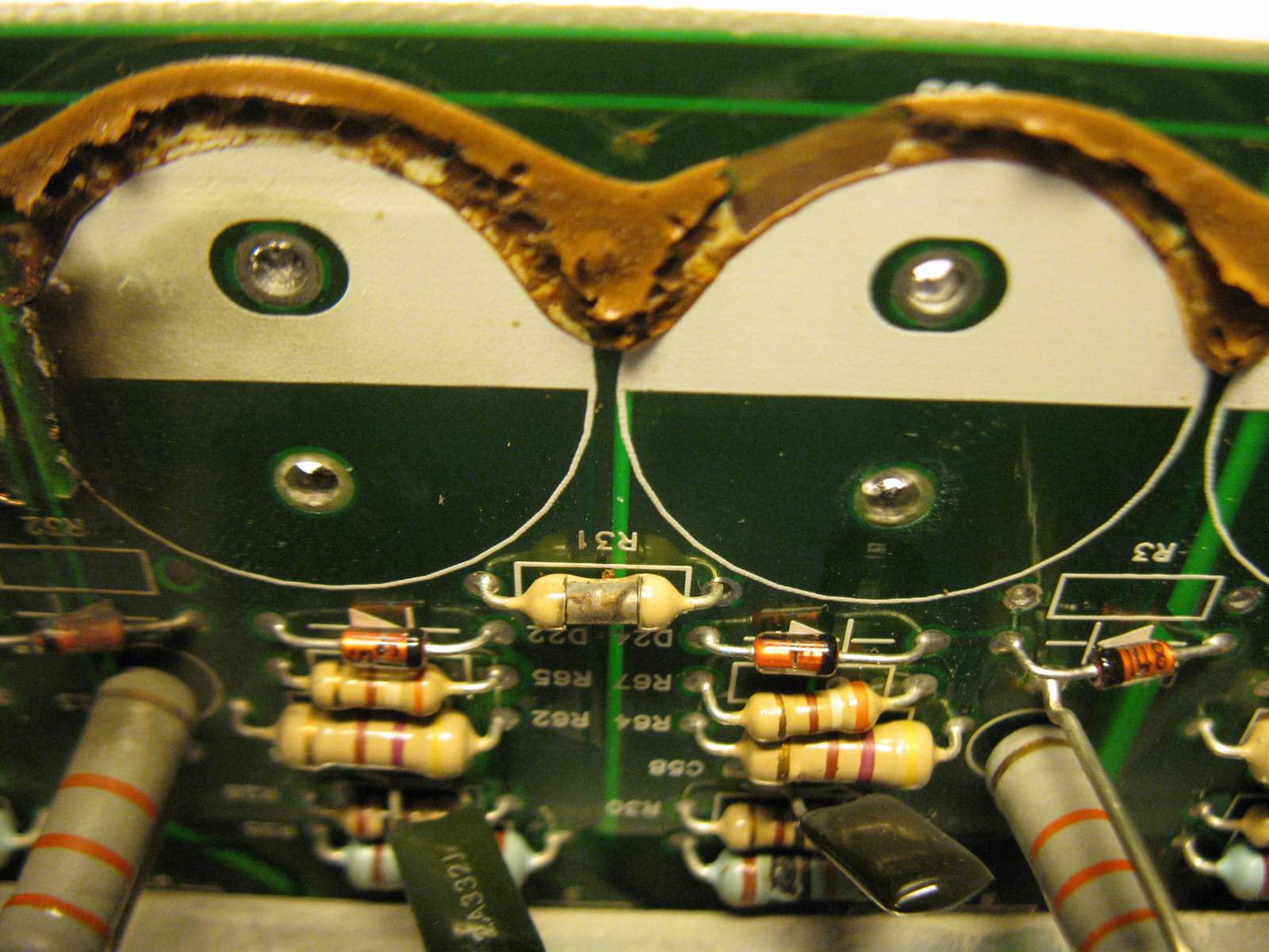

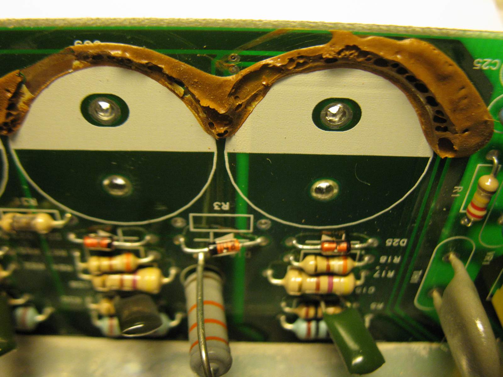

Отчёт для статистики.
Грабли: горит предохранитель при включении с пульта.
Проверил напряжения: +24, +12,9, +9, -8, -24, ~4.4 - всё есть.
При включение слышен щелчёк реле на плате БП проскакивает искра и вылетает предохранитель.
Отпаял 4-х банки электролитов С59 ,С60, С69, С70 (проверил - в порядке). Между 2-х соседних виден след искры (копоть) и перегоревшая дорожка.
Далее увидел два сгоревших резистора: r31 - 0 ом и R39 10 оМ.
Ясно, что часть схемы S750M2 имеет проблему по току.
Простой поиск на КЗ выявил: Q4 IRF740 КЗ по сток-исток.
Проверка по соответствию номинала без выпайки: R37 в обрыве.
Проверка диодов и биполярника Q6 проблем не выявила. Стабилитроны не проверял.
Лечение: замена Q4 и за одно Q1 (25 руб x2 = 50 руб.); R7 + R39 + R35 + R37 (10 оМ 0,5 Вт -> 10 оМ 1,0 Вт, 1,5 руб x4 = 6 руб.); R31 -> перемычка; сгоревшая дорожка -> удаление остатков + зачистка + лак + перемычка + её заливка клеящим карандашом.
Итого: 56 руб + прочие затраты.
