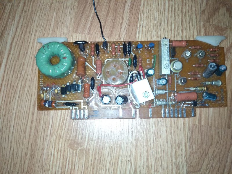

чуточку фоток ..
транзисторы 13007 и обвязку поставил так
родные диоды между К-Э ключа заменил на US2M (были по наличию) транзистор диод и резистор смонтировал на кусочке одностороннего текстолита
тоже самое на схеме
В модуляторе заменил кт646а на 2n5551, добавил L7812+радиатор из гнутого кусочка железа, для питания генератора прямоугольников и ТГР
схема стала такой
В оригинале напряжение было 13,5В и проседало до 10В в зависимости от нагрузки на ТГР, и изза проседания напряжения плавала частота генератора прямоугольников на Т3Т4.Потребление примерно 100мА без ключей с нагруженным ТГР на резисторы 22 Ом...
После установки 7812 звук от БП изменился, стал более монотонным и почти не меняется при изменении нагрузки или напряжения..

потестил модулятор и новые ключи ...
Ключи греются при 40Вт нагрузки...
стал копать модулятор...
2n5551(китайские) для Т1 Т2 не подходят, растягиваются фронты изза чего коючи долго переключаются ..заменил на 2sc2655 стало гораздо лучше, но появился горб
попробую другие транзисторы на Т3 Т4 ..

Так я и не подуржил модулятор с ключами 13007
выход модулятора сделал БАХ под нагрузкой примерно 60Вт
разорвало МЛТ-1 и выбило д310 около соседнего МЛТ-1 который управляет другим ключом
сами ключи и один из резисторов около ключей тоже трупы..
До меня в этом БП тоже дохли ключи, и судя по всему кроме ключей еще и сдохли кондеры в базах ключей, т.к. стояли не родные кондеры...
И до бабаха, смотрел сигнал управления, что идет на базы ключей, и при мощности порядка 60% уже пачки импульсов шли с маленьким промежутком да и форма напряжения на первичке силового трансформатора не навсех импульсах была прямоугольная....
