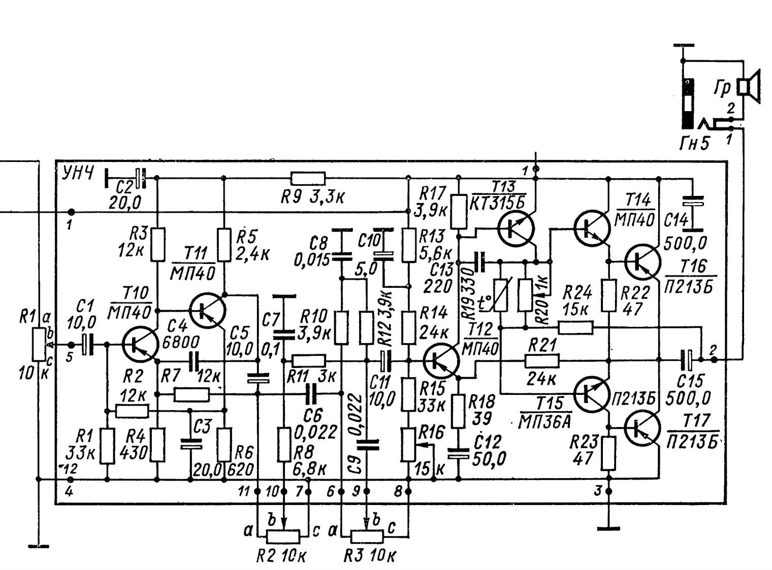

Netu.tima писал(а):
Я одно заметил, при питании от двух литий 3.7в = 8.1в ток покоя усилителя до 39 ма, а от родного бп приемника зашкаливает за 140 и стоит большой гул
Лампочки подсветки не меняли, они там на мизерный ток 0,068А стоят последовательно, а то лампы могли поставить от фонариков, на большой ток, вот они и перегружают блок питания.
Netu.tima писал(а):
выходник транзисторы тепленькие около 35-40 через 15 минут работы в минимум громкости, температура больше не растет. Но с питанием от акб не регулируется половина напряжения а ток покоя регулируется и мин 20 макс 60 что ли, а от бп мин 100 макс 200ма, но половина напряжения регулируется нормально.
Возможно транзисторы УНЧ в утечки, или полярность электр лита попутали, вот и имеет место повышенный ток покоя, как следствие невозможность его уменьшить, и выставить половинку питания в средней точки, выложите схему вашего УНЧ, а то они имели разные схемы в зависимости от года выпуска.

Netu.tima писал(а):
Утечка возможно есть но при бп только, но половина питания то регулируется.
Общий потребляемый ток приёмника от БП должен быть в районе 18-22 mА. А у вам он 100 mА, значит ищите неисправный элемент в УНЧ.
Выложите картинкой схему УНЧ вашего приёмника, подскажу что подкорректировать для снижения тока покоя.

СообщениеДобавлено: Пн янв 13, 2020 23:42:22
Карма: 107
Рейтинг сообщений: 3317
Сообщений: 14894
Откуда: 57 RUS
Как там резистор термокомпенсации R19 поживает?
Проверте прибором с транзистортестером типа ТЛ4М:
токи утечки, или подкинте заведомо исправные Т12, Т14, Т15, у какого либо от времени кристал мог деградировать.
Если их нет в запасе, то поменяйте Т10 и Т11 местами с Т12 и Т14.
Если не поможет, так-же проверте прибором с транзистортестером типа ТЛ-4М на утечку, или замените на заведомоисправные выходные Т16, Т17.

Оба подстроечника по краске около 20ма, записал видео при закороченном входе и регулировки подстроечников. С R16 регулируется резко а с R20 плавнее но на много меньше, можно только подстроить чуть-чуть. Динамик шуршит если регулировать R16. https://yadi.sk/i/OPzpoZ_Oj5hONw
Когда усилитель ставил на место видимо не так спаял массу питания и ток был большой что грело транзисторы выходного каскада унч и транзистор бп.
на камеру шум в динамике не передается. он ели слышен ухом.
R16 выставляет половину напряжения а R20 ток покоя, выставил половину, осталось ток, не могу прогреть, подскажите как прогреть? Дать синус 1 килогерц через телефон и на выход резистор 4 ом?
На минимальном токе покоя усилителя (выкручен R20 на минимум) ток всего приемника 14ма. А номинальный ток не могу найти сколько должно быть.
Мдя. Дело было не в бабине.... ;)
Включить любую вещалку на средней громкости минут на 15ть.
На сколько помню по мануалу, номинальный ток приёмника в режиме громкость в ноль не должен превышать 25 mА.
Час померил общий ток покоя на своём Океане, в режиме "тишина" с отключенной подсветкой при напряжении питания 9V на диапазонах ДВ/СВ/КВ - 19mА, УКВ - 21 mА.
С включенной подсветкой ток поднимается до 81 mA.
